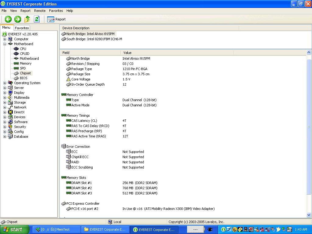

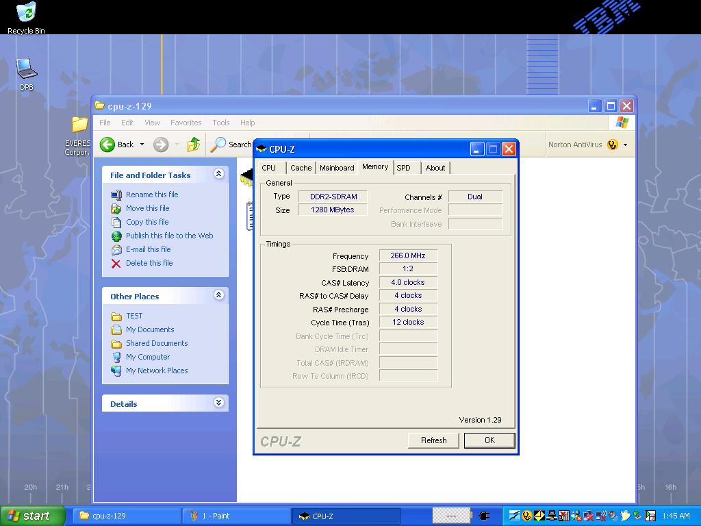

T43或者说915芯片组似乎支持内存非对称双通道模式
有谁对这个有了解的?

内存Slot的显示问题,大概是因为这个,我也不是太懂:
基本就是单通...因为非对称模式中内存地址是不交错的,一般程序得不到好处,也就是说顺序读取内存性能跟单通道一样.
