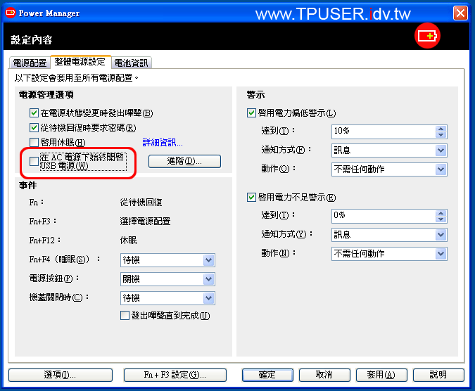

T61/R61的Power Manager新增了兩項全新功能,第一項稱為「Always On USB」,中譯為「在AC電源下始終開啟USB電源」。此項功能是指當ThinkPad主機有連接AC變壓器時,開啟本項功能時,即使主機已經關機或是休眠,USB Port仍舊繼續供電。這項功能大概是給日益常見透過USB連接線供電的周邊所使用,例如手機或是MP3撥放器等。

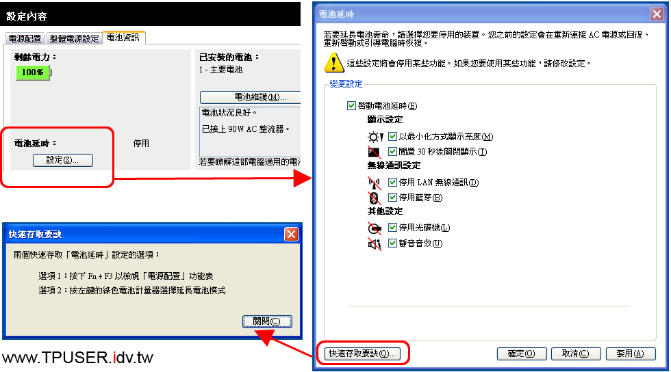

第二項新功能則是「Battery Stretch」,中譯為「電池延時」。詳細設定畫面如下圖所示,當主機電池快耗盡時,如果使用者尚未完成手邊的工作,可以起動「Battery Stretch」功能,關閉某些不必要的耗電行為,進而爭取到一些剩餘的電量。
這兩項功能僅支援新一代的T61/R61/X61-Series,舊機種並不在支援之列。

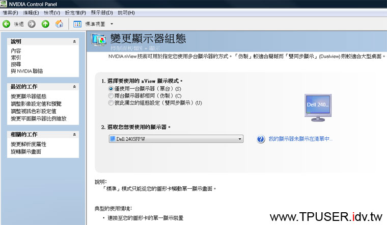

最後介紹T61/R61的DVI輸出功能。根據原廠文件,T61透過DVI數位輸出的最高解析度僅達1600x1200,以目前24吋寬螢幕才2萬出頭的狀況下,不支援WUXGA(1920x1200)實在是太說不過去了。於是站長便帶著T61以及「Advanced mini Dock」到朋友家裡測試,因為對方有一台DELL 2405FPW的24吋螢幕。
測試的結果如左圖所示,透過ThinkPad內建的nVidia Control Panel,不但系統自動判別出外接螢幕的型號,也可以順利透過DVI輸出WUXGA訊號到24"寬螢幕!所以T61的確支援透過DVI數位輸出WUXGA超高解析度!

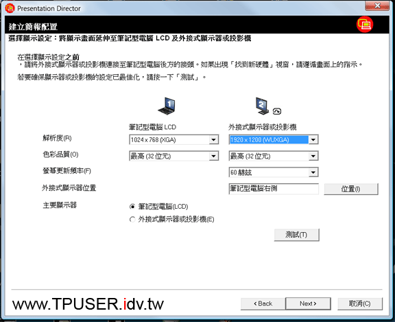

其實會故意使用nVidia Control Panel調整解析度是因為T61的Presentation Director無法設定出「主顯示器」是WUXGA,但詭異的是,如果是設定第二個延伸桌面時,如下圖所示,可輕輕鬆鬆設定成WUXGA,且操作正常。
