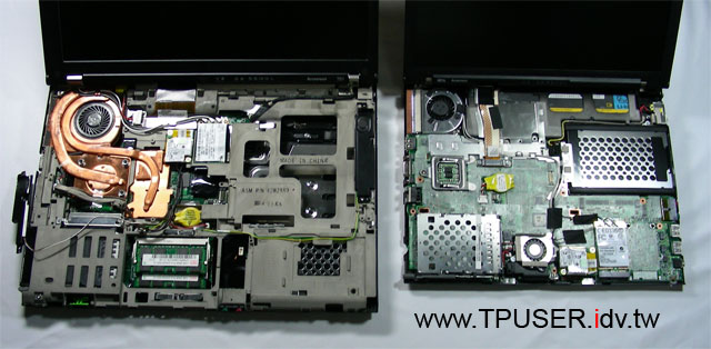

左圖是T61與X61s的內部構造圖。T60/R60/Z60-Series由於主機體積較大(A4-Size),有足夠的空間容納Roll Cage鎂鋁合金骨架,從照片中能看到T61主要的元件幾乎都位於主機板正面,例如CPU、晶片組、記憶體、無線網路卡,T61主機板背面幾乎沒有發熱元件。
相形之下,強調輕薄短小B5-Size機身的X60-Series不適合採用Roll Cage架構,故Yamato Lab改採「Hover Design」懸浮式防震設計,關於Hover Disign的說明請網友參閱前文(ThinkPad X60介紹特集---實機介紹(中)) 。X61s的主要元件擺設就與T61完全相反,CPU、晶片組、記憶體都位於主機板背面。正面僅留下無線網路卡,但此舉也造成X60-Series的最大遺憾:Palmrest右側高溫問題。

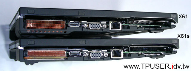

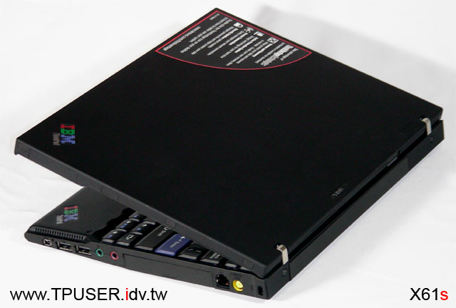

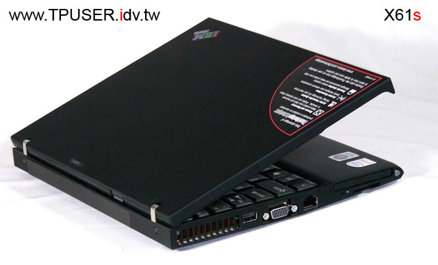

在討論X61-Series如何改善Palmrest高溫之前,我們不妨先溫習一下X61與X61s的差別。左圖是兩台主機的側面特寫(鍵盤與Palmrest均已取下)。X61與X61s最大的差別點在於CPU。X61使用一般電壓版Core 2 Duo;X61s則使用低電壓版Core 2 Duo。由於採用不同的CPU,導致主機外觀也不同。例如X61必須增加散熱片厚度,X61s則使用較薄的散熱片。當X61s搭配專用的4-cell方形電池時,整台主機有如一本B5-Size的書本,有使用過這樣搭配的網友都非常喜歡X61s的輕薄設計。
X61s還可以搭載UltraLight超輕亮面板,總重量僅為1.24公斤,相形之下X61配備4-cell圓形電池總重量為1.41公斤,差了約170公克。然而X61s使用了低電壓版CPU與UltraLight面板,售價會比X61更高。可預見Lenovo-tw將提供多種X61機種與價位帶以滿足不同預算的客群,X61s可能只會推出一款,目標客群就是對重量、厚度甚至電池續航力都非常在意的使用者,同時願意接受X61s的價位。

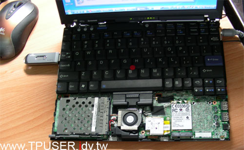

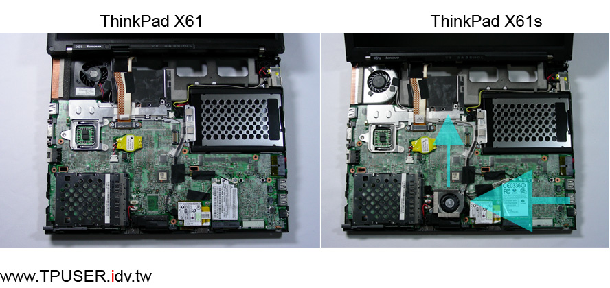

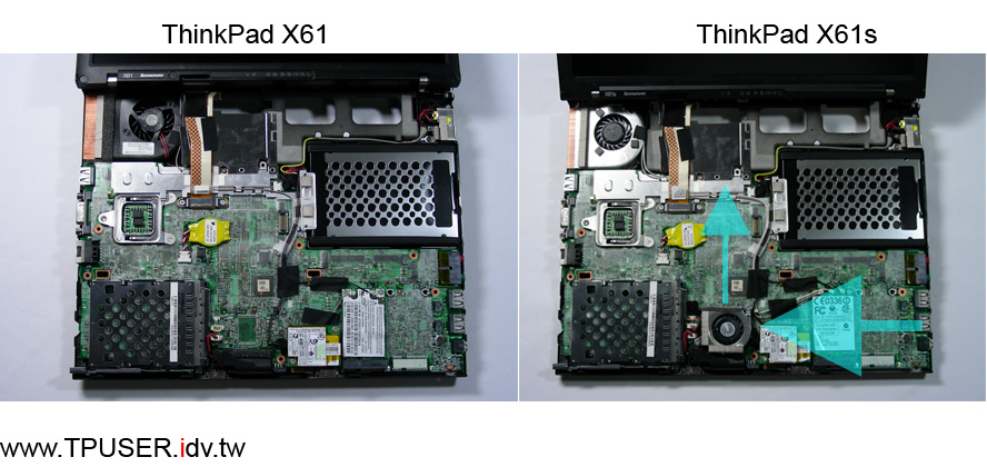

等到X61-Series推出後,站長才明瞭Yamato Lab在解決Palmrest過熱所進行的改善措施。請參閱左圖,在X61-Series上面可以加裝第二顆小風扇,除了CPU散熱風扇之外,第二顆風扇位於主機下方,剛好卡在PCMCIA擴充槽與Modem卡中間。左圖中的X61並沒有安裝第二顆風扇,X61s則有安裝。
按照原廠的說明,小風扇並不是將空氣朝右邊新開設的Palmrest進氣口猛吹,而是透過進氣口從外面引入冷空氣之後,朝主機上方吹,將網卡產生的廢熱帶走。

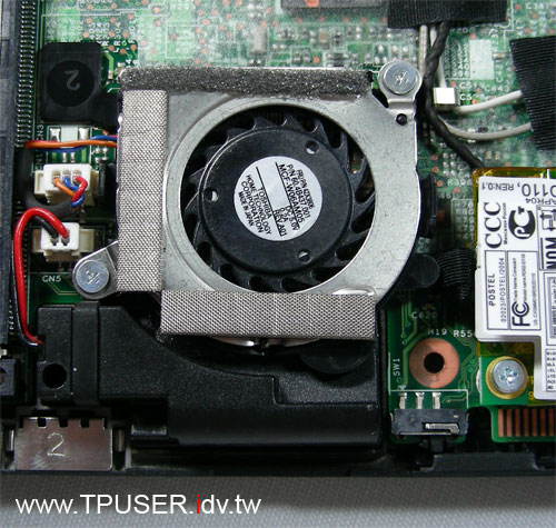

下圖是小風扇與Atheros 802.11n網卡特寫。

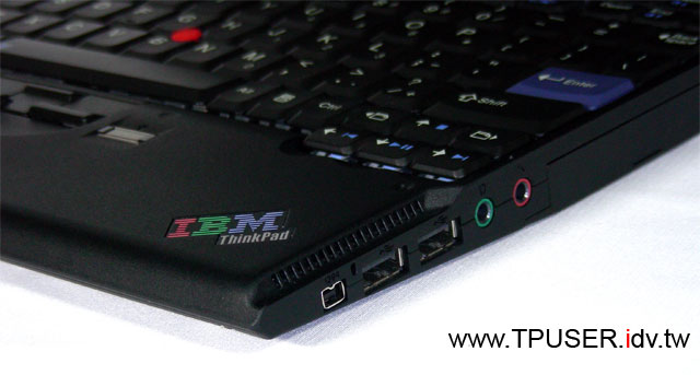

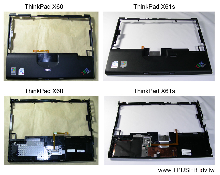

左圖則是X61s的Palmrest右側進氣口特寫,其實此項設計最早出現在X60 Tablet,後來X61及X61s也採用此項設計。此外,從T61/X61-Series開始,主機都取消紅外線傳輸埠(IrDA)的設計。

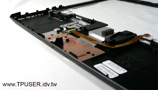

X61-Series為了提供第二顆小風扇所需的空間,將原本位於TrackPoint按鍵下方的指紋辨識器移到按鍵右側。除了進氣口、第二顆風扇之外,Yamato Lab也強化了Palmrest內側的散熱設計, 例如加大了金屬片的面積。請參閱下圖,X60-Series的Palmrest中間,是用來放置TrackPoint按鈕的位置,在X61-Series則乾脆把原本的材質削去一大塊,改為加裝金屬片,用意可能是把廢熱傳導至鍵盤的金屬底盤上。
從下圖中能看出Yamato Lab並非在Palmrest內側塞入更厚的隔熱材質,而是透過面積更大的金屬片將無線網卡產生的高熱帶到其他部位。網友一定很好奇如此煞費周章的散熱設計究竟有沒有效果?基本上,如果希望Palmrest「完全不發熱」的網友大概會大失所望,因為無線網卡畢竟還是位於Palmrest下方,除非完全不啟用,不然有個發熱體在Palmrest下方,Palmrest右側的溫度都會高於左側。

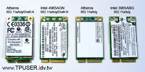

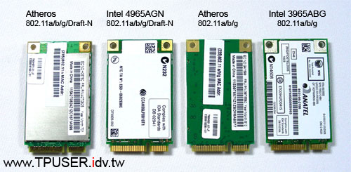

在測試X61與X61s時,站長還發現一個現象。沒有裝小風扇的X61 Palmrest溫度比X61s更低。X61採用Intel 3945ABG無線網卡,X61s則是Atheros 802.11n無線網卡(支援MIMO)。由於之前盛傳「Atheros網卡比Intel網卡溫度更低」,站長非常感興趣想實際測試一番。剛好借測的T61內建Intel最新的4965AGN網卡,加上站長自費購買的Atheros 802.11a/b/g網卡,剛好市面上最常配置的四張無線網卡都到齊了!

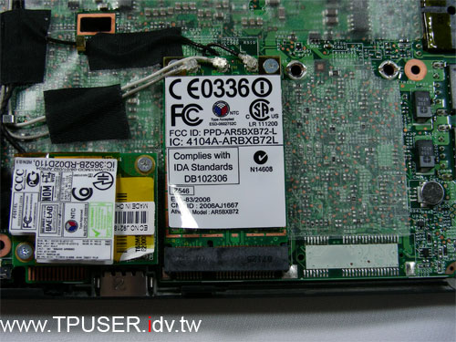

站長將X61s的Palmrest拆下,並透過無線網路下載同容量的檔案,然後再使用「紅外線測溫槍」直接測量網卡的最高溫。 得到的數據如下:
  • 4965AGN:--------------53度(Max)
  • Atheros abg:------------58.5度(Max)
  • 3945ABG:--------------60度(Max)
  • Atheros 11n:-----------63.4度(Max)
從數據上看到Atheros abg網卡雖然最高溫會比惡名昭彰的3945ABG低,但是差距不大。只是Atheros abg網卡的無線傳輸效能與穩定度均在Intel 3945ABG之上,基本上即使不是為了溫度,站長還是寧可選用Atheros的802.11abg無線網卡。
如果是802.11n無線網卡呢?站長個人覺得必須要視機種而定。如果機種是T61/R61-Series,無線網卡位於鍵盤下方,故不用考慮高溫問題,此時搭載Atheros 802.11n網卡以及MIMO多重天線會是最佳的方案。如果機種是X61-Series,站長反而會建議使用Intel的4965AGN無線網卡。著眼點在於,同樣是802.11n無線網卡,Atheros網卡的最高溫足足比Intel網卡高出10度。但如果使用者沒有802.11n+MIMO的需求,其實使用Atheros網卡仍是不錯的好選擇。
站長看到Intel 4965AGN的溫度表現,不得不感慨Intel一但善用製程上面的優勢,其他廠商真的很難抗衡。單以802.11n網卡為例,Atheros網卡的晶片數量就必須使用到兩面電路板,反觀Intel僅需使用到單面電路板。雙方晶片的尺寸大小可能因為製程不同而導致如此大的落差,更不用提Intel網卡最高溫還比Atheros網卡低10度。
撇開溫度不談,站長這次測試4965AGN的效果並不理想,特別是AP的Draft-N相容性方面更是不及Atheros 11n網卡。 但如果X61-Series真有需要安裝802.11n網卡時,4965AGN會是不得已的好選擇。網友從左圖中可以看到X61s的第二組mini-PCI Express擴充槽是空焊的,因此無法自行加裝Intel Turbo memory模組。站長也測過Turbo memory運作時的最高溫為47.2度,故站長並不建議在X61-Series加裝Turbo memory模組,以免惡化Palmrest的高溫問題。

站長在實際測試過X61s(內建第二顆風扇)與X61之後,個人認為第二顆風扇的散熱效果有限,而且會有兩個後遺症:增加噪音及增加耗電量。其實從原廠資料上就會發現T61/R61-Series拜「貓頭鷹翼造型葉片」之賜,機體噪音值其實比X61-Series低一些,如今又加上第二顆風扇,會讓主機又增加一個噪音產生源。
雖然第二顆小風扇的噪音量並不大,如果使用者非常在意主機的運轉聲量時,可能會覺得X61-Series變吵了。其次風扇運轉就會消耗電力,這也會影響到電池的續航力。
