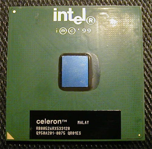

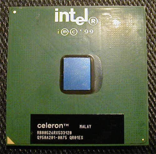

2、赛扬2 533A
  在Intel的Celeron系列处理器里面,赛扬2 533A已经属于第三代产品:FC-PGA封装的新Celeron533A,566,600。赛扬2 533A继承了每一代Celeron的产品的最低频率的CPU他们的超频特性非常的好的惯性。重新出现的A字母,让我们想起了Celeron300A,Celeron 300A相对于Celeron 300的改变使得成为了一代经典。而Celeron 533A也的确成为了那时候风靡一时的超频首选处理器。
  赛扬2 533A的推出是为了取代旧制程的赛扬 533,旧的赛扬 533采用的是0.25制程,533MHz频率已经是一个接近参规极限的频率。而赛扬2 533A则已经采用了0.18制程,所以在频率上面表现非常抢眼。赛扬2 533A基本上均可以通过将外频从66MHz提高到100MHz,从而实现频率的飞跃,从533MHz一举跃升到800MHz,部分产品甚至可以达到900MHz以上。
  赛扬2 533A在那个时候也再次掀起了一场超频风暴,一时间关于赛扬2 533A不同的编号的超频差异的文章普天盖地,甚至可以说,赛扬2 533A克隆了前辈赛扬300A的超频风暴。并不高昂的价格、强大的超频能力与不错的性能使得赛扬2 533A抢占了当年的极大的市场份额。

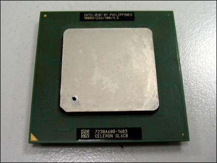

3、赛扬3 1000A
  探究起赛扬3的出现有特别,赛扬3是Intel首款采用0.13制程的处理器。但是实际上,这个全新核心只是用于新款的Pentium III处理器上,但是由于采用新核心的Pentium III价格高昂,在市场上前途难料。而Pentium4也是以Northwood核心为未来的主要发展。考虑到这些原因,Intel终于在新款Pentium III大规模上市之前取消了这个计划。高性能的Tualatin核心当然不会白白浪费,0.13μm的赛扬3处理器将承继Tualatin的核心,而为了限制赛扬3的性能过于强劲,Intel在二级缓存的数量上进行调节。于是大家熟知道的赛扬3系列处理器就这样问世了。
  赛扬3的存在显得有点“尴尬”,赛扬3与赛扬4同存在市场上,虽然赛扬3的性能比赛扬4的性能还要强,但是不少用户考虑到日后的升级,只能放弃赛扬3转而转向赛扬4。从产品上,赛扬3是一款成功的产品,但是由于生不逢时,赛扬3在市场上的表现并不能让人满意。
  赛扬3毕竟是采用了0.13制程,所以超频能力也不容小觑。跟一系列的超频王赛扬系列相比,赛扬3 1G也可以轻松达到1.3G的水平,而在采取加电压等等措施之后,部分产品可以超到1.5G甚至以上的频率。但是生不逢时的赛扬3处理器受到Intel自家的处理器与AMD的处理器的“双重压迫”之下,并没有取得与前任相当的影响力。

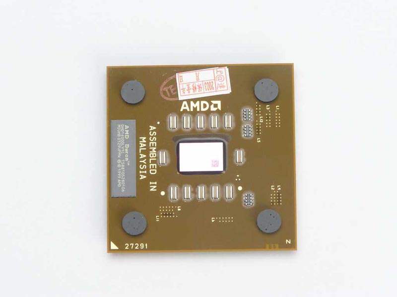

4、Duron 1.4G Appelbred核心 超频频率2.2G
  2003年中,AMD出人意料的推出了新的毒龙处理器,核心从旧的Morgan核心进化到Appelbred核心。在规格上变化不大,仍然维持128K的L1缓存、64K的二级缓存,但是前端总线从旧毒龙的200MHz提高到了266MHz,制程也转换到了130nm制程。新毒龙同时继承了Barton核心的Athlon XP的SSE指令集,功耗非常的小,发热非常低。早期的Duron甚至可以改造成L2为256K的Athlon XP。Appelbred核心的Duron处理器的性能即使与现在的TB核心的Sempron处理器相比也毫不逊色,是非常成功的产品。
  当年由于Duron处理器可改L2,并且价格非常的低廉,成为了不少用户的选择。也就在这样的情况下,Duron处理器的强大的超频能力也开始被大众所知,频率为1.4G的Duron处理器在加电压的情况下可以达到2.2G的频率,部分甚至可以达到更高的频率。
  即使在现在,看起来已经垂垂老已的Duron处理器仍然受到用户的拥护,优异的超频性能加上强劲的性能表现,无愧于一代经典。而频率仅为1.4G的Duron处理器达到了2.2G的水平,超频幅度达到了57%。
新Duron 1.4G超频2.2G,超频幅度57%

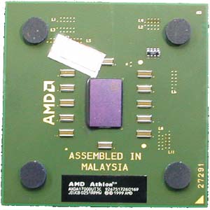

5、Athlon XP 1700+ Thoroughbred核心
  采用了0.13制程的Thoroughbred核心的Athlon XP 1700+是AMD的首款真正受到大众关注的超频处理器。Thoroughbred核心是AMD在0.13制程核心工艺成熟之后推出,具有非常优秀的超频能力。Athlon XP 1700+实际运行频率仅为1.47GHz,采用266MHz前端总线,拥有128KB一级缓存和256KB全速二级缓存。
  通常情况下Thoroughbred核心的Athlon XP 1700+可稳定超频到166外频运行于1.83GHz下,达到Athlon XP 2200+水平。而部分体质较好的处理器可以直接超频到200外频,处理器的频率达到2.2G!相当于Athlon XP 2800+水平,超频幅度相当巨大!
  这款处理器强大的超频性能也使得Remark这个阴霾开始伴随着Athlon XP一起度过日后的日子。当商人发现Athlon XP 1700+强大频率潜力之后,不少1700+被remark成2200+出售。最后市场上面甚至出现无任何1700+出售的情况,因为所有的1700+都被REMARK成为2200+了!
  Athlon XP 1700+在被大众发现具有优异的超频能力之后,一时间在玩家群中造成了巨大的反响,购买Athlon XP 1700+成为当时不少人的首选方案。
Athlon XP 1700+ 1.47G超频2.2G,超频幅度49%

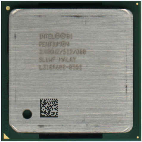

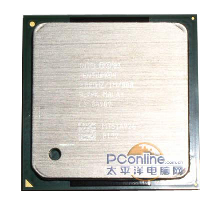

7、Pentium4 2.4C
  大名鼎鼎的Pentium4 2.4C是Intel在03年推出的全新采用800MHz前端总线的Pentium4处理器的最低频率。一如既往,作为新Pentium4系列的最低频率的P4 2.4C拥有了惊人的超频能力。
  P4 2.C采用的是P4核心中性能最强大的Northwood核心,采用0.13制程的P4 2.4C,从出现在大家的眼前的那一刹那就吸引了大众的眼光。P4 2.4C采用的是具有划时代意义的800MHz前端总线,并且拥有在此之前仅仅是P4 3.06G具备的HT超线程技术,一时间的确大赚眼球。不过P4 2.4C吸引消费者的最大因素还是在于其强大的超频性能,早期的P4 2.4C普遍可以在不加压的情况下超频到3.24G左右的水平,而在加压的情况下,有相对一部分的p4 2.4C可以直超3.6G!P4 2.4C在国内上市之前,国外玩家对P4 2.4C的超频屡创新高使得国内玩家受到了强烈的感染。也由于这种情况,当时国内刚刚上市的P4 2.4C的价格被一直炒高,最高价格甚至炒到接近2000元(虽然仅仅是一天),其后在大批到货之后价格才渐趋回落。不过在P4 2.4C在市场上的这一年多的表现来看,P4 2.4C的价格显得非常的坚挺。这其中有相当一部分因素就是在于P4 2.4C强大的超频能力。

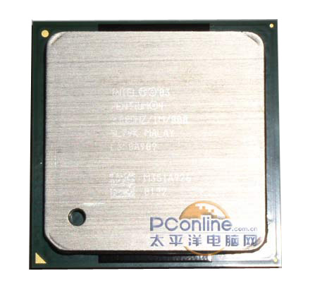

8、Pentium4 2.8E
  Pentium4 2.8E采用的是Intel的90nm制程的Prescott核心,这个核心在频率上面的潜力非常不错,但是换回来的是非常大的发热量和相对于Northwood核心来说效率更低的弊端。由于巨大的发热量,超频Prescott核心的P4在使用一般的散热风扇下无法取得满意的结果。额外的散热风扇或者水冷设备的开支使得Prescott核心的Pentium4 2.8E无法成为普罗大众可以接受的“超频处理器”。但是既然继承了Prescott核心的频率优势,在解决了散热问题之后的Pentium4 2.8E的超频能力还是非常不错的,使用一些强力的风扇可以超频到3.5G的水平。而当使用水冷之后,可以达到3.7G以上的水平。不过代价太大了!

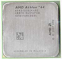

9、Athlon64 3200+(S939)频率2G
  在超频玩家眼中,2004年的AMD处理器超频首选当属最新的采用了90nm制程的Athlon64 3200+处理器。939接口的Athlon64处理器,在采用90nm制程之前,仅仅提供价格高昂的3500+、3700+、3800+等产品。消费者无缘一睹其风采。但是随着采用90nm制程的Athlon64 3200+处理器在市面正式发售,大家突然发现,采用了90nm制程的S939接口的Athlon64的超频性能非常优秀。而其中尤以Athlon64 3200+为代表。
  最早130nm制程的采用S754接口的Athlon64处理器往往在超频到2.4G的情况就遇到瓶颈,但是在最新的采用90nm制程的S939接口的Athlon64 3200+则有不少用户反应,可以轻松超频到2.6G的水平,部分甚至可以超频到2.7G以上。在内存控制器从S754的单通道升级到现在S939的双通道之后,Athlon64的超频能力反而获得了增强。这其中不能不说是90nm制程起了非常重要的作用。一如Intel制程转换到90nm之后,极限超频频率提高到4G以上,AMD的制程转换也使得CPU的超频能力获得了非常大的改进。
  除了制程上面的因素外,3200+还拥有对超频影响非常大的一个方面:这款处理器的默认倍频是10。在不改变倍频的情况下,即使超频到2.7G也只是使用了270外频(如果使用倍频为9的3000+在300外频的时候也仅仅是2.7G),这样对整个平台的要求都低很多。现在越来越多用户在选择939接口的CPU的时候都放弃3000+(超频极限仍然维持在2.4G左右),而转向选择3200+是有道理的。
  在Athlon64成为AMD未来的主推产品之后,Athlon64除了本身出色的性能之外,其优异的超频性能也成为众多用户选择的原因。在频率抵达2G之后,在超频上面达到了提高35%的频率是非常可怕的。
Athlon64 3200+ 2G超频2.7G,频率超频比35%

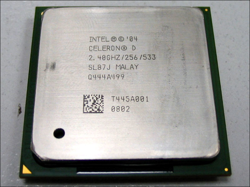

10、赛扬D 320 频率2.4G 核心E0 接口Socket478
  Intel在今年下半年最新发布的赛扬D处理器,由于采用了最新的90nm制程的Prescott核心,虽然在发热上面受到不少诟病。但是在众多消费者购买了赛扬D处理器之后,发现赛扬D继承了Prescott核心的在高频率上的优异表现,在超频能力上非常的强劲。曾经以为E0核心的赛扬D不会在Socket478接口上面出现,但是最近市场上却出现了E0核心的赛扬D处理器。E0核心相对于旧核心来说在温度控制上面显得更加成熟,这样也使得E0核心的赛扬D再创下一个超频届的颠峰。采用E0核心的频率为2.4G的赛扬D 320居然可以在不加压的情况下超到了4.14(230*18)G的水平!超频幅度达到了惊人的72.5%。在现在CPU频率已经动辄几G的情况下,72.5%的频率提升可是非常的惊人!不过由于现在E0核心的赛扬D才刚刚在市场上露面,所以知道的用户还不多。但是根据之前D0核心的赛扬D由于超频性能卖气大增的情况,E0核心的赛扬D将会更受市场追捧!毕竟花更少的钱干更多的事是最好的!现在留给我们的疑问就是,在Intel已经准备放弃Socket478接口之后,赛扬D能否向一代经典赛扬300A的,创下超频CPU的又一神话。
赛扬D 320 2.4G超频4.14G,超频频率比72.5%
