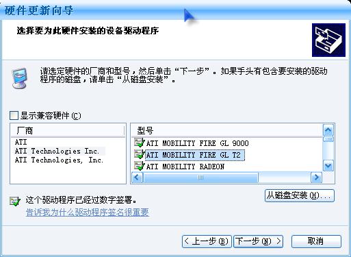

2。安装显卡驱动,先正常安装重启--还是9600的哦~这个时候9600的2001得分已经接近1W了~还不错吧,不过还可以提升哦。再次更新驱动,在设备管理器里搞定,相信大家都会,不要使用自动安装了,也不要搜索,也不要显示兼容设备,很快根据厂家就能找到传说中的专业显卡也就是t42上的,也就是那个破飞机新换的主板上的那个GL T2。
还说什么能,装吧。
下面都是自动的了,关于其它的ATI的附属程序相装就装,反正上面的驱动就足够了,催化剂的那个控制台我后来还卸载了,感觉没用。=6nhz
重启一下,不要怕麻烦。对了,重启之前还是把ATITool装上吧,他也要重启的。。。[wKr
3。现在看看设备管理器里的显卡已经是T2了,因为新片一样,所以不必担心,没有任何问题的。

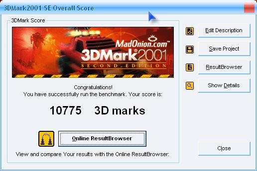

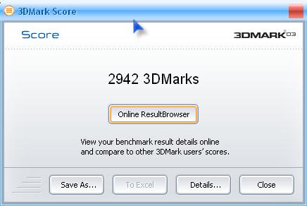

进一步提升性能和测试的得分就必须要靠超频了。ATITool你打开了就会用了,可以用安全的测试方法找到你显卡的极限(需要有耐心,因为安全第一),也可以自己设置一个值让他测试看看是否安全,官方的软件就是好,我没有太多耐心,直接测试350/230的,也就是说超频10%,我还简单测试了20%,竟然也可以,不过安全起见 ,不要太贪心。然后我就在我这个不干净的系统上装上2001,2003,开着nav和温度监控的程序开始测试,结果很振奋的,2001:10775,2003:2942,2005我没有,也觉得没必要测了。
测试时间很长的,没有任何异常现象,因此,肯定安全了,夏天这么热都可以,冬天应该有更好的表现。
