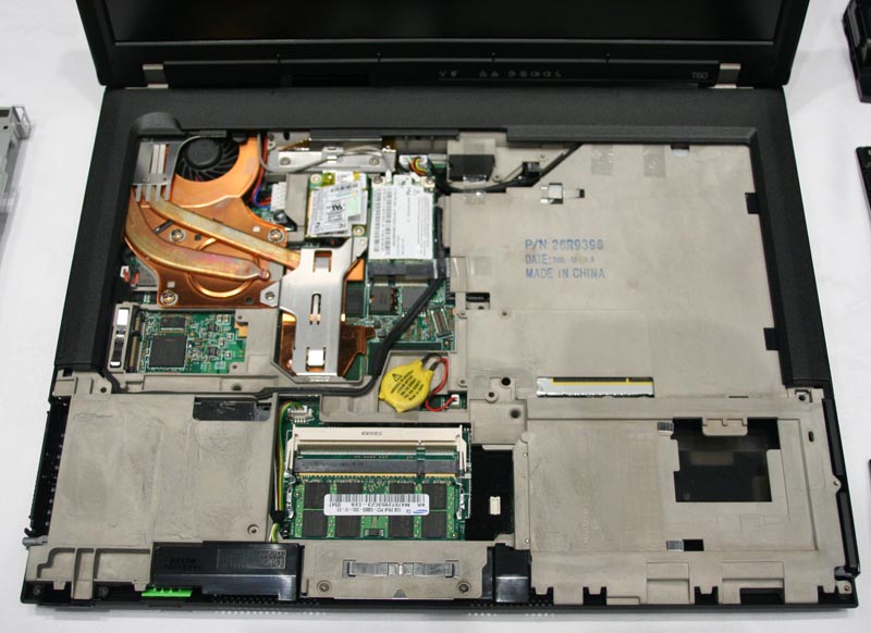

http://www.pconline.com.cn/notebook/news/0602/other/we1net_lenovo_t60.jpg
 从上面T60的结构来看,更可以说是与Z60的设计相同了,硬件的布局特点,散热位置,散热在主板上的金属薄层(主机左旁)。

太多惊讶!联想ThinkPad T60/X60s折解点评
T60内部构造,跟T43之前的机器完全不同
