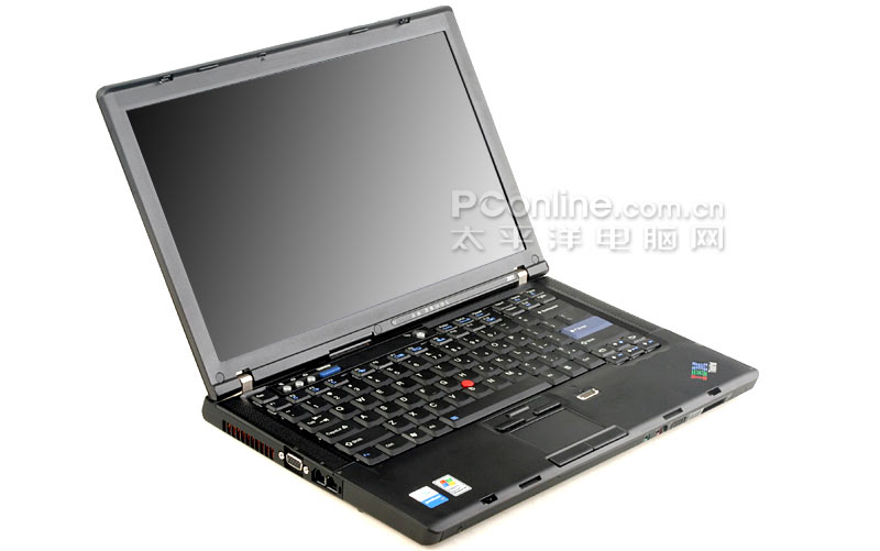

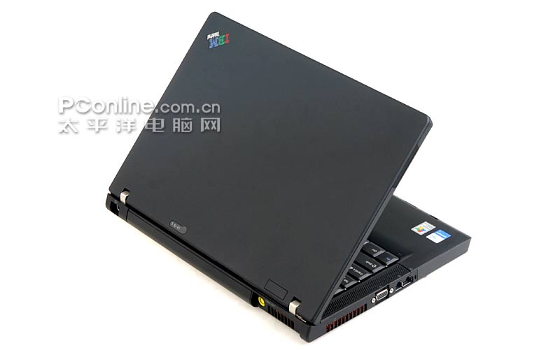

  虽然ThinkPad Z60在Lenovo完成对IBM ThinkPad事业部收购半年之后推出,但是它实际上早在去年就已经在IBM ThinkPad产品规划里面,而且它仍然是由IBM日本设计中心进行设计的产品,因此文章一开始有必要交待一下Z60产品系列的时间背景,以纠正目前消费者普遍认为的--“Z60是完全在Lenovo的产品理念下进行全新设计”的误解。
  Z60系列打破了IBM ThinkPad产品长久以来所坚持的外型特征,借助于Z60闯入了宽屏世界,并且把商务与娱乐两个理念结合起来,去推动这款产品在更多领域的渗透,从Z60所采用的技术来讲,它与商务系列T没有太大的区别,从外观的设计来说,它似乎又在有意或者无意去避免被ThinkPad的传统所束缚。因此,Z60的推出,意义重大却引来的争议也颇多。

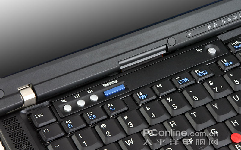

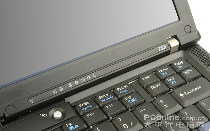

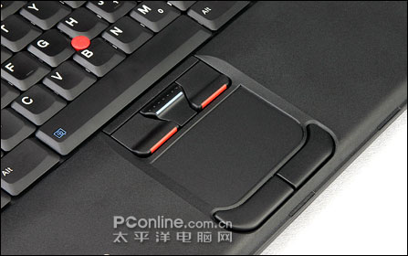

传统的功能键与开关按钮都有一些不同

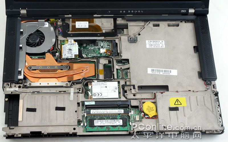

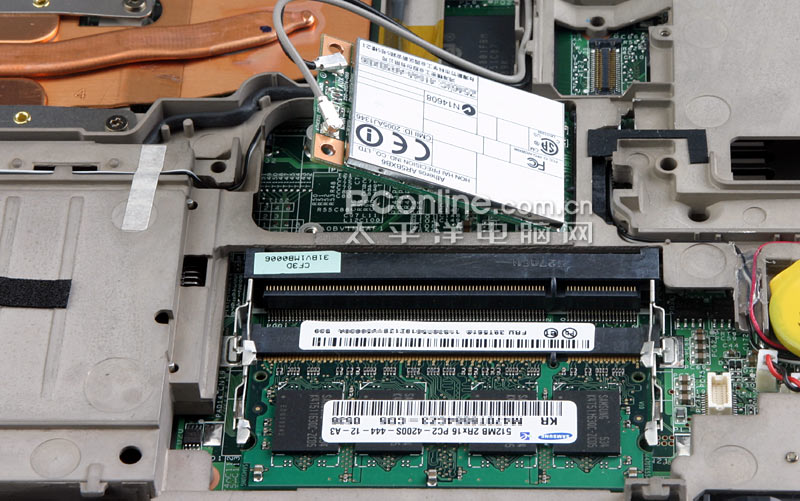

  如果说仔细去观察的话,类似这样的变化在Z60上面确实很多,外型方面,除了黑色、除了键盘其它各个部分基本上都已经有了全新的风格。因为机型的外形的变化,Z60的内部结构虽然整体上与R/T系列布局相同,但是Z60也有一些新鲜的元素,比如叠加内存插槽、更小尺寸的miniPCI扩展槽位等。

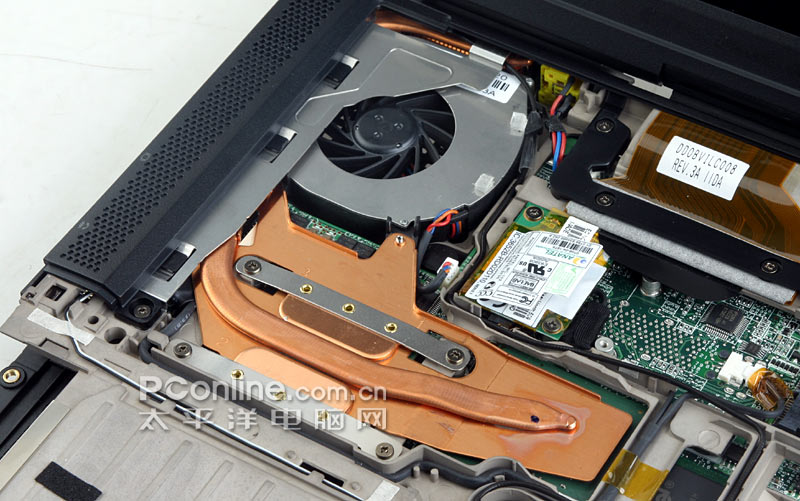

  有兴趣的网友最好能够找到本站T43的结构分析文章,对照T43的整体结构来看待Z60的结构特点,你就会发现Z60在原ThinkPad产品结构设计的基础上有什么样的变化。整体上Z60主板放置在左半部分,右半部为光驱与PCMCIA扩展槽位,内存的位置移动了腕托的TouchPad底下,整个体系有点往后挪。为什么会进行这样的改变呢?最大的原因就是尺寸的变化所带来的布局调整。

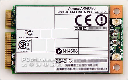

  而且miniPCI插槽很小且具备两个小miniPCI,另外还可以扩展蓝牙模块的选件,或者以后Lenovo会针对Z60推出一些甚至这种小miniPCI接口的选件,供不同需求用户进行升级与功能延伸。因为这样位置的变化,散热模块也进行了全面的修改,出风口位置移到了左侧面与后端。
  从风格上,Z60外型都通过细节的改变来区别于以往机型的设计,从功能技术方面,Z60又是完全继承了ThinkPad的精髓,在结构设计上,又不得不服从于宽屏尺寸的基础而寻求全新的设计思路。如果说要正确地看待Z60,就必须从这几个角度开始,去理解与读懂Z60的设计,才能对它的功能、产品定位有更深刻的理解。

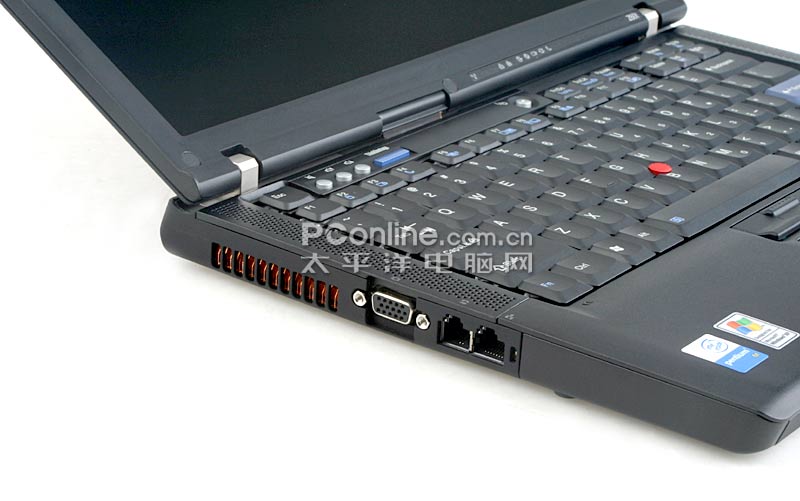

  接口布局

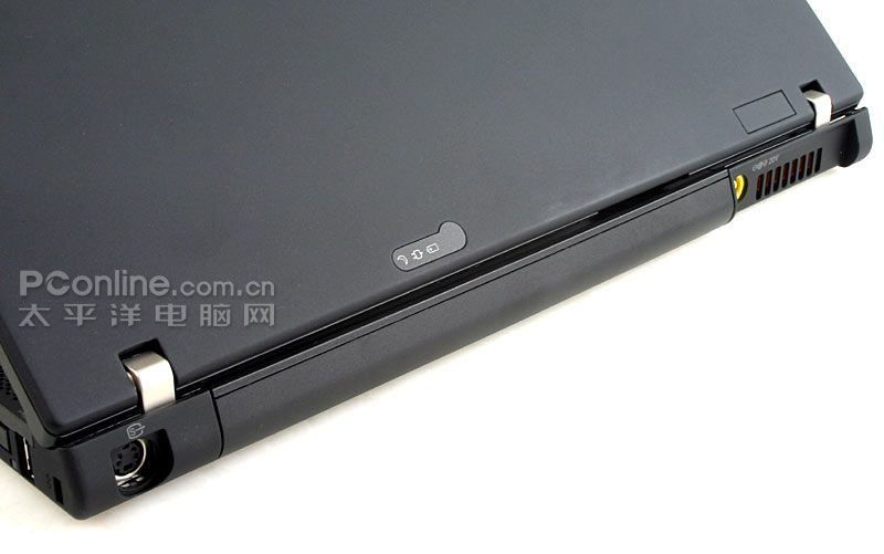

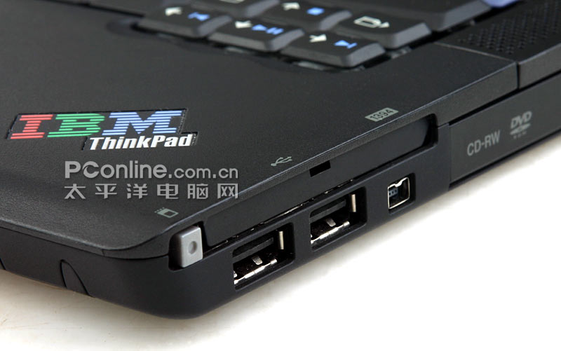

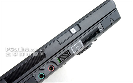

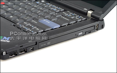

  Z60的接口不管是数量上还是布局,可以说解决了长久以来部分用户对T、R系列的不足情绪,T系定位于商务用户,集中意见反映最大的是,最为常用的USB接口只有两个而且叠加放置在左侧面,给日常使用带来一些不便。在Z60上面,根据Z60的定位用户群,USB接口的位置与数量有比较大的变化,另外加入了一些新的接口类型,比如SD读卡插槽,不过也去除了传统的打印并口。来看看各个侧面的接口情况:

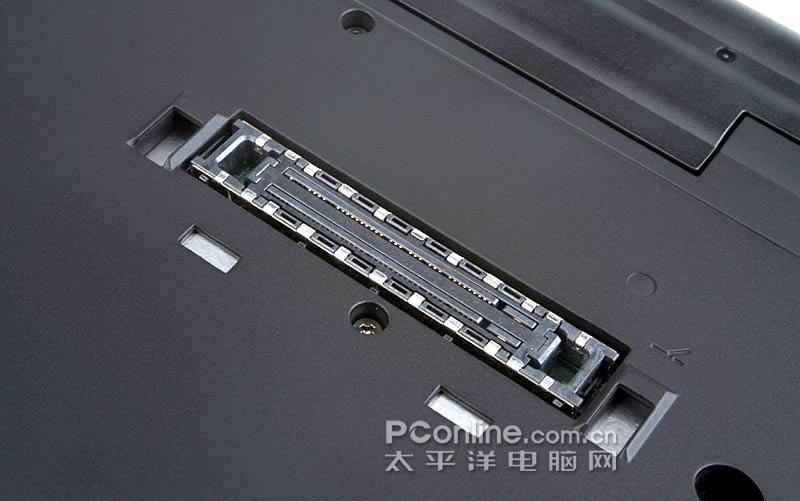

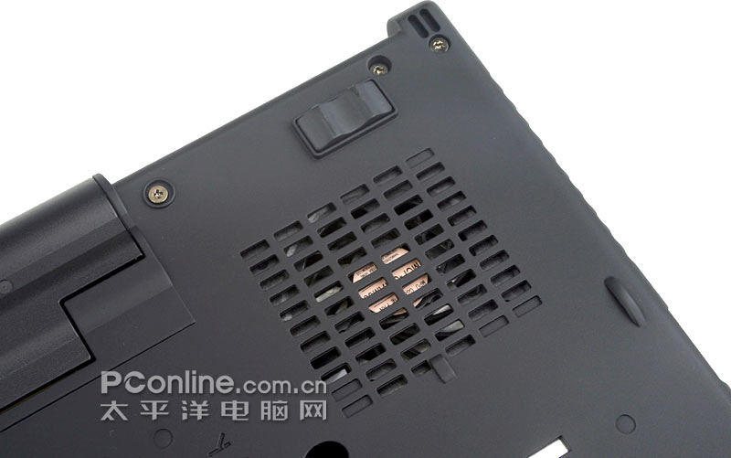

底部扩展接口
  底部仍有功能非常全面的扩展接口,通过ThinkPad提供的不同的选件,可以提供不同的扩展方案,比如可以扩展成一个端口复制器,或者一个ThinkPad Advance底座。它们都可以提供更多的接口类型,甚至还可以进行基于PCI-Express接口技术的第二块显卡的扩展,基本上可以达到与桌面机型一样丰富的扩展功能。用户可以根据自己的实际需求,来选配这些扩展选件。无论用户选择什么样的扩展方案,都可以得到相当全面的功能是这个扩展接口的主要意义。

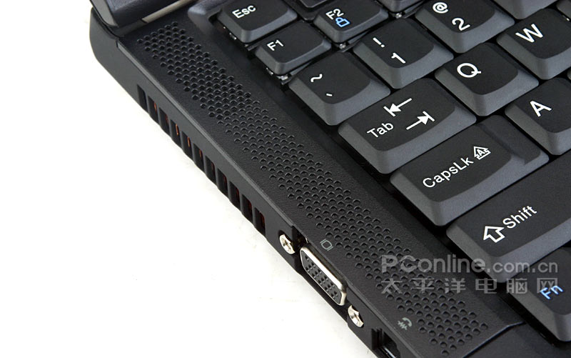

  使用Z60,与使用R、X、T是完全不同的感受,不管是在办公室里面办公,还是在家里随心地享受WiFi与DVD影片,可能因为它是宽屏以及摆脱完全商务外观的原因,让人倍感轻松,当你看到位于键盘左右两旁的音箱时,愉悦感就全然不同。因为它是一个不一样的ThinkPad,不一样的全新风格,定然会让用户感觉不同。

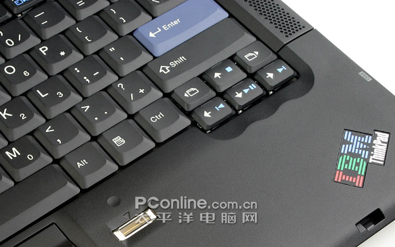

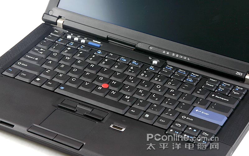

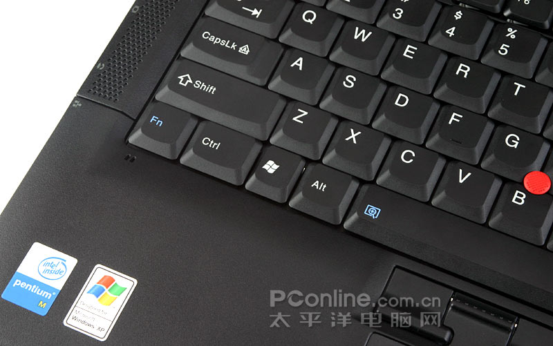

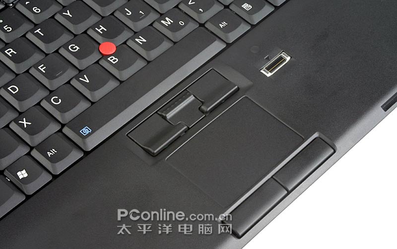

Win键终于步入ThinkPad产品
  可惜此块键盘不管是接口还是形状与以往的键盘不兼容,要不然,在部分ThinkPad玩家里面,可能会引起一番键盘更换的热潮,而不需要再通过第三方软件来虚拟Win功能键。

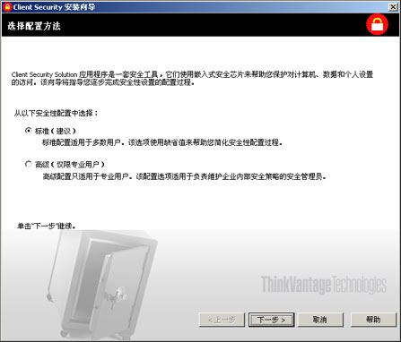

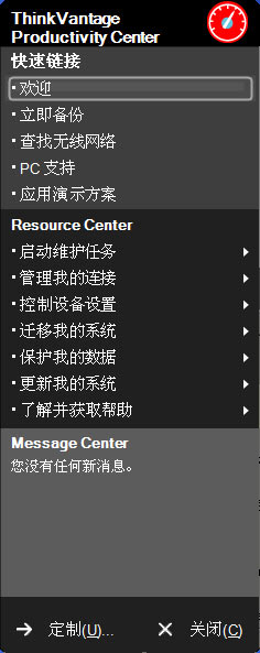

ThinkPad Client Security 6.0安全设置面板
    对于商务用户来说,这些安全系统还是很有用,而对于个人用户而言,会去利用的恐怕不多。不过,通过软硬结合的方式所能达到的数据安全性,完全可以保证用户的数据不易被非法盗用,对于商业用户来说这很重要的,这种安全功能也是ThinkPad产品这么多年一直占据行业市场大部分市场份额的原因之一。

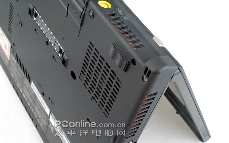

  因为结构布局上的不同,Z60的散热系统也有所不同,从效率上来说它的散热系统与T系列一样,都是很到位,最终效果也很出色。在使用过程中,不管是机器的底面还是掌托等位置,热量都不是很明显。Z60采用了传统的风冷系统,以及大面积的金属架热量分散的方法,因此在主要发热的硬件位置,热量能够得到及时的排散,而在其它位置,因为热量得到了有效的分散,不易集中对外壳产生热量。

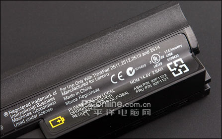

Z60的四芯电池
  Z60t标配一块四芯的电池,14.4V 2600mAh,容量比较小,主要是保持与机身的平整,电池的空间有限,只能容纳四芯的电池了。使用时间如果处理器全频运行、屏幕亮度最大,不使用光驱的话,时间在2个小时多一点,而如果配合IBM的电池管理系统,采用最佳电池模式,把屏幕调到中等亮度,使用时间会超过2.5小时。

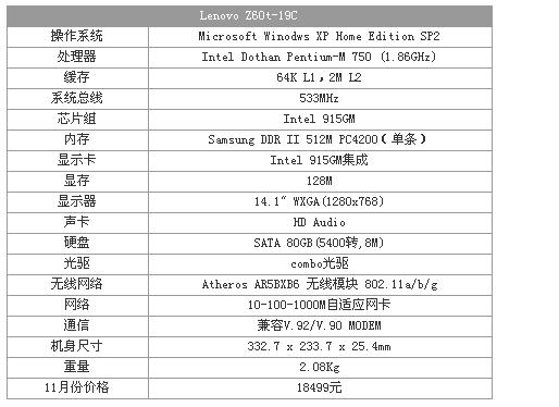

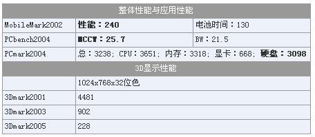

  Z60目前提供采用独立显卡的Z60m与集成显卡的Z60t,两款机器的配置除了显卡以外,还有Z60m的屏幕为15.4寸宽屏,应该说更像一款娱乐机型,目前测试的这款为Z60t系列,兼备商务与娱乐两方面的应用,采用14寸宽屏,并集成显卡。来看看这款售价18499元的Z60t-19C的硬件规格表:
  各项成绩的测试都在其硬件配置水平的相应性能上,只是在硬盘、内存、处理器的PCmark的检测中都有不错的成绩而在PCbench的BW测试中,只拿到21.5分有些偏低。而采用SATA接口的5400转8M缓存硬盘,性能的检测与采用IDE接口的同类盘没有差别。在Moibilemark的测试中,整体性能水平比较理想,因为采用四芯的电池,电池的可持续测试时间只能维持2个小时多一点时间,实际使用按正常的节能电池管理模式,使用时间一般在2.5-3小时之间,如果需要更长时间的使用,则需要选购六芯甚至更大容量的电池。
