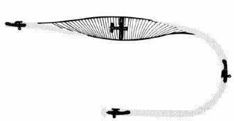

  我迅速滚转改变方向,不过注意不要掉太多速度,逐渐滚转一圈然后向下拉机头继续滚转直到向反方向转向(一般说来都是向反方向滚转 180 度来调转方向,这里似乎是继续滚转直到 360 度一整圈)。P-51 也跟着我,我继续重复滚转转向,他始终慢半拍只能作后置追瞄,没有开火的机会。
  终于一次滚转然后改变方向的时候我拉了一些机头,这样减速更猛,当我准备下次滚转的时候他刚刚结束上一次滚转,优秀的滚转率把我们的差距越拉越大。终于我们拉开整整一轮这次几乎是头对头,下一次他必然会 OVERSHOOT。

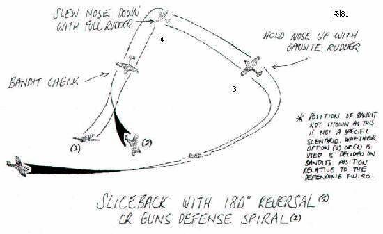

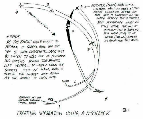

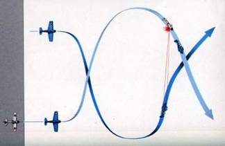

The Sliceback ( flick reversal )
  基本意图类似 HI-YOYO(见第七章),通过制造高度差来减小回转半径。(图81)首先拉高机头开始爬升,一边爬升一边滚转(比如位置 3 处是左转),同时要给一个和滚转方向相反的舵来维持机头向上爬升的姿态(位置 4 到位置 4)。随着高度的增加速度会减慢,当你接近爬升转向的顶点(位置 4),此时速度可能已经接近失速(Stall,最好不要真慢到这个地步!),猛地踩和滚转方向相同的舵到底,机头会迅速向下掉,最后飞机完成 180 度转弯向下俯冲,最后根据对手的位置选择改出俯冲的方向。如果使用这个动作进行防御,开始对手一般会跟着你一起爬升到位置 3,当你在位置 4 出其不意向下掉后,在俯冲的时候继续滚转,然后从方向 2 向对手运动反方向改出,同时进入对手的视觉死角。
  这个动作的应用一般在下面几种情况。一是遭到对方攻击时,希望能转换到头对头的状态(请注意对手的距离和速度以及能量状况,后文会详述)。另外就是希望从筒滚攻击(Barrel Roll Atack,见第七章)中途改出。不过一般并不建议使用这个动作,除非是你受到其他敌机的威胁不得不放弃筒滚。或者当你处在对手上方的时候,对手作了一个英麦曼(Immelman,见下文)螺旋来转向你。在爬升的时候---即使此时你处于倒转状态,也可以通过猛烈给舵造成偏航,最后进入俯冲改出筒滚攻击。

注3:不论是 Slice back 还是 Immelmann,都在最高处有一个用舵使机头快速下掉的动作。在踩舵的同时,如何掌握操纵杆呢?有两种说法,一种认为应该向机头下掉的一侧(就是踩舵的一边)滚转,同时再稍微带杆,这样可以利用滚转加速掉头。另一种说法认为应该向相反方向移动操纵杆(同时也稍微向回带杆),以保持机身不滚转,这样飞机会平着迅速掉头。我个人(译者)比较赞同后一种说法,按前者操作,似乎飞机很容易陷入不断滚转失去控制。具体请大家各自尝试一下,希望得到你们的意见。

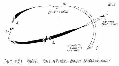

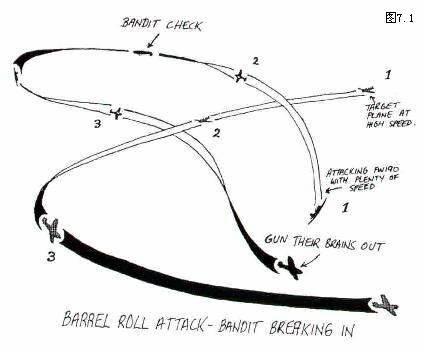

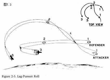

筒滚攻击(BARREL ROLL)“BAR”
  又叫做“Lag Displacement Roll”,目的是维持在对方后半球位置,避免水平 OVERSHOOT。
  进入条件:你从对手后半球高速接近,对手急转在你的机头前横掠过,你无法保持前置追瞄(见注解)马上就要 OVERSHOOT。
  (图 7.1,7.2)你应该大角度拉起机头爬升,将你的动能转换的势能,同时滚转转向对手飞行的方向(比如对手从右向左飞,那么你就向左滚转, 图7.1,7.2位置2),直到飞机倒转,同时搜索并且紧盯住对手。这个时候你要根据对手的下一步动作作出选择:

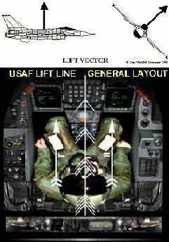

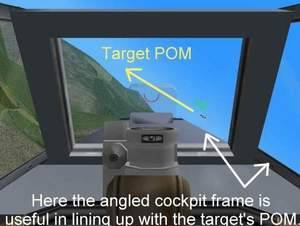

  情况 1: 如果对手继续“转向你”,那么你延续以前的滚转(这时候你已经开始向对手飞行方向相反滚转了)。一般说来在空战中总是将升力线(见注)对准对手,因为沿升力线方向接近对手能获得最大的接近率。不过这次你要向对手飞行相反方向滚转,形象的讲也就是升力线扫过并反方向转离对手。然后拉机头作一个很紧的下转拉向敌机,从下方冲过对手先前横飞的航迹(图 7.1 位置3 ),进入对方的后半球。
  如果你动作不够快,或者对手是低翼载战机转地非常紧,那么结果会是一个斜对头甚至头对头,然后或者双方想靠滚转甩开对方会进入 ROLLING SESSION(滚转剪式飞行,见第十章),或者就是拉开距离从头再来,最重要的问题就是你必须能够判断出当你结束动作的时候对方的位置。

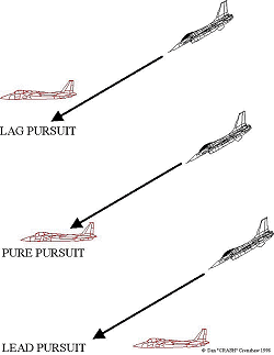

  注:下面介绍的三种追踪动作是最基本最常用的后半球攻击动作。

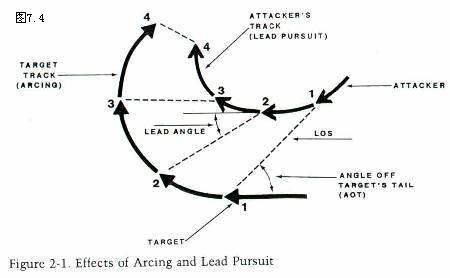

  前置追踪(Lead Pursuit),顾名思义当你在目标后半球追踪对手,你的机头维持指向目标的机身前方,就是前置回转。前置追综可以获得很高的接近率,适合切半径开火,不过要维持前置追综要求飞机有不错的持续回转率,开始地时机太早或者维持的时间太长很容易会 OVERSHOOT。拉的 G 值大损失能量速度多,而且目标一直被自己机头挡住不便观察。
  后置追踪(Lag Prusuit)就是你的机头维持指目标机身后方。后置回转相对G值小,接近率也小,便于观察目标。不过如果对方转地很急,你就有可能被甩掉。后置追踪相主要作用是维持在对手的后半球,同时便于观察周围的环境作出下一步选择,不是很有攻击性的动作。

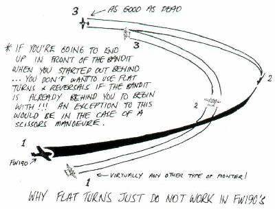

   现在我想大家都同意“回转”并非 190 所长。一提起回转,人们总是想起“滚转 90 度,然后拼命拉杆转圈圈”,其实这只是所谓“水平回转”(Flat Turn)。你还有其他的办法来改变反向,首先你应该(或者说必须!)正在高速飞行,拉起你的机头,利用你的速度来爬升,下一步就可以发挥你优秀的滚转性能,垂直运动给了你足够的时间和空间来完成转向。将你的升力线转向需要改出的方向,再拉机头改出爬升,然后就以进入俯冲加速了。在下面的几章中我将向介绍一些列的类似机动:筒滚攻击(Barrel Roll Attack)、Slice back、Flick Reversals 和 Pitch back 等等,这些动作都是以一个爬升开始,再接回转,但是由于开始爬升的时机不同、不同的爬升角度、不同的滚转等等细节,区分成了若干不同或是攻击或是防御。
  与 P-51D 相比,190 在瞬间回转率上面略胜一筹,而P51D在持续回转率上有优势。当你从 6 点咬住 P-51D 的时候,你必然没办法跟着它维持长时间地转向,这样你会损失掉大量能量而且还会被对手甩掉。好一些的办法就是看好时机猛的短促带杆(一定要够很够短),利用你瞬间回转的优势来实现一次 Snapshoot,如果你能足够快放杆,快速“卸掉 G”,这样就不会损失太多能量。
  任何飞机只要做“带 G”的机动,就会损失能量,G 值越大维持时间越长,能量损失也越快越多。即使是在俯冲的时候,拉起地越狠,损失能量就越多,改出后的速度也就越小。飞行员总是想方设法地在机动的同时要“卸掉 G”(upload G),也就是做低 G 最好是 0G 机动,避免能量损失,当你将飞机调整到完全直线向前平飞的状态,那就是真正完全的 0G 飞行了:))因为在模拟飞行游戏中你无法通过身体来感觉G值,只能通过仪表盘上的 G 值表,以及当时的速度、回转率和相应的红视(负 G 动作,大脑充血)黑视(正 G 动作,大脑缺血)程度,依靠个人的经验来估测了。
  所谓的 0G 机动,仅仅是在你加速逃跑的时候才可能,真正的空战之中,不管是防御还是进攻,决不可能都是0G直线飞行。你要遵循的原则是不论做什么动作要尽可能地“轻柔”一些,尽量减少 G 值,尽快地“卸掉 G”,这样可以为下面的机动尽可能多地保存能量。储存的能量越多,你下面的选择也越多优势,优势的天平就会向你倾斜。只有在万不得已的时候,比如对方的子弹已经开始敲门了,再使用暴烈的高 G 动作(比如急转 Break Turn,见第十章下)。
  比如现在!你不幸中了对手的圈套,对手已经逼近你并且随时可以切入你航线发动攻击。这个时候多数人本能地掉头就跑,试图拉大和对手的距离,但根据经验十有八九是死路一条。恰恰相反这个时候你反而应该采取攻势,缩小双方的距离,争取和对手来个头对头的决斗,反正拼命的时候大家最平等。这样你也可以打乱对手的进攻路线,使他无法轻易瞄准或者进入你 6 点,甚至可以迫使对手采取守势,而你此时可以乘机再来拉开距离,总之一直保持攻势是最好的选择。
  对于 190,没有任何理由在低速下飞行。在低速下他就是一头猪,即使你能很好地将他配平(配平 trim,见第十二章)任何小的转弯都轻易打破这个平衡,你能做的仅仅是拼命保持在失去控制的边缘。

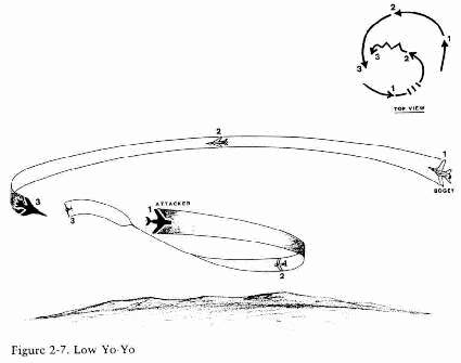

  下面开始才进入真正的战术阶段—垂直机动。最基本最常用的两个就是 Hi YoYo 和 Low YoYo,和第九章的内容一起组成基本的攻击战术动作。
High Yo-Yo

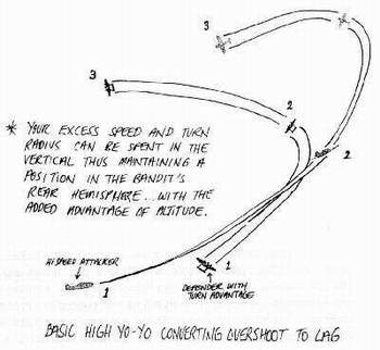

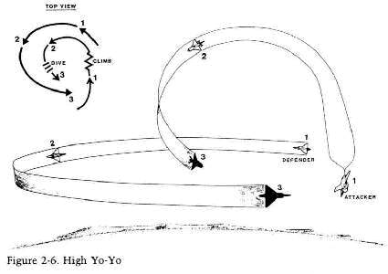

  High Yo-Yo 得名于中国飞行员“X 友友”(华人也有载入世界航空史的耶!)。它适合的初始条件是当你的飞行方向和目标的飞行方向夹角不太大 (30-60 度的AOT,AOT 详见第八章后的注解),特别是当你离目标很接近而且没有足够的 Lead Prusuit 来作 Lag roll 的时候(详见第八章注解和第十章上,这里意思就是你已经转不过对方快要被甩掉了)。这个时候你正迅速接近目标而且 AOT 在快速增大(假设目标在左转),先向左作一个 45 度的滚转,然后拉起机头爬升,这个动作如果及时的话可以减小接近速度防止 OVERSHOOT。当切向接近速 度接近零的时候,你应该在目标的高 6 点处。然后将升力线对准目标,开始拉机头转向目标俯冲。根据情况不同和你的战术需求,如果你这时候使用前置回转(Lead Prusuit),转地比较狠,就会损失较多的空速,俯冲下来可以进行一次 Snapshoot。如果你选择后置回转(Lag Pursuit)那么你能维持较高的速度,回转的时候高度会逐渐低于对手。
  当然在实战中同时完成这一切是有难度的。Low YoYo 开始动作的时候对手领先你越多,你后来拉起时要取的提前量越大。当开始距离对手比较远的时候,完全可以转向直接飞向他前方而不必 Low YoYo。因为 Low YoYo 要先损失高度而且最后是前置回转进行 Snapshoot,所以感觉用地没有 Hi YoYo 多。最理想的方案是分几步完成整个攻击动作。比如先用一个 Low YoYo 来缩小和对手的距离,然后从下方冲上来时接一个 Hi YoYo 或者筒滚攻击(Barrel Roll Attack,见第九章)来减小双方航向的角度差 AOT。最后要注意的是,两个小的 YoYo 要比一个大 YoYo 来地安全。(注:这个讲法在其他文章中也强调过,就是能用两小就不用一大)比如你太贪心想在一个 Low YoYo 里面获得很大的 Lead Prusui,这样你要俯冲更长的时间高度也更低。当对方看到距离合适而且 AOT 很大的时候,完全可以掉头转向你俯冲攻击,如果他有足够能量也可以突然拉高,然后作一个筒滚攻击(Barrel Roll Attack)等动作来进入你的后半球转守为攻。

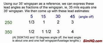

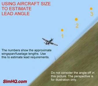

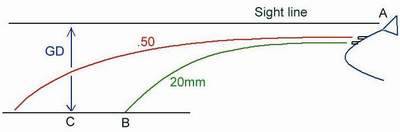

第五章 射击   B&Z 射击要领的第一部分是“骑上对方的马鞍”(指咬住对方的 6 点)。当你象火箭人那样高速掠过你的猎物的时候,多少会感觉到缺点儿什么,实际上你缺少的仅仅是经验和实践而已。   首先要学习“预测”对手的下一步行动,观察机群混战中固有的的潮涨潮落。T&B 飞行员在缠斗中总是处于连续不断的回转、斤斗和致命的蛇形机动之中,当你处于对方的 3-9 线(3 点或者 9 点方位)准备攻击的时候,对方自然要设法逃避你的攻击,记住并且下次最好能预测出他们在各种情况下的不同反应,而且要区别开零战、喷火或者 P-38(其实是一切不同种类的飞机)不同的反应。   当你追踪一架B&Z战机或者其他高速目标的时候(譬如 P-51D、F4U 和 190),这个过程可能会变地十分漫长。对手往往只会在你要开火的一瞬间才会选择急转(Break Turn),不过他们不可能像 T&B 战机转地那样紧,只要你能紧盯住目标而且反应足够快,依然有机会开火。试试拉起、滞后急转(Later break)或者 Split S(详见第十章下),都有可能实现一次 Snapshoot(见注)。如果对手采取蛇形机动或者剪式飞行(见第十章下),那么你就要想办法改变速度保持在对方后半球,等到对手进入下一轮转向的时候咬上它 6 点,千万注意不要在对方的剪式飞行中 OVERSHOOT(见注,剪式飞行详见第十章下)。如果你打算收油门来减速,那么一定要先仔细观察周围,否则很容易成为第三者的猎物。   如果你选择采用筒滚攻击(见第九章),可以发挥你出色的瞬间回转率。不过如果你从最高点以超过 300 英里的时速冲向对手,多半会从对手后方掠过 OVERSHOOT,最多只是能获得一次 Beam-side Snapshot(3-9 线方向高偏差角射击)的机会。所以当你带杆向下冲向对手,距离接近到 1200 码的时候,既不要试图采取后置追踪(Lag purshit)将对方一直维持在视野中距离屏幕上沿四分之一位置(190 持续回转性能欠佳),也不要来一次3-9线高偏差角射击,而是等到对手移动到视野中距离屏幕上沿四分之一处,然后突然短促地猛带杆切入对方的内圈。这个动作一定要完成地非常快非常狠非常短,因为 190 瞬间回转率很好,飞机会在瞬间迅速转向,如果你松杆足够利索,那么损失的能量会小地让你无法相信,然后你就可以利用剩余的能量和已经赢得的角度完成下一步攻击。   下面谈一下所谓“高偏差角射击”(见注)。一般在追瞄(tracking 见注)对手的时候都要拉一定的提前量,当你转弯的 G 值越大,取的提前量也就要越多。目标会一直被你的机头给挡住,你无法看到目标的真实位置只能猜测。有经验的对手会在水平盘旋同时改变一点高度(比如给一点舵),这样你射出的子弹都会落空到对方的一侧,对方甚至能够利用你的盲区继续偏航最后俯冲逃走。所以当你射击的时候一定要尽量逼近对手,最好在几乎啃上他屁股的一瞬间开火,如果距离只有 100 码,那么几乎是直射对手,200 码时候提前量也小地如同打固定靶。   每次使用一种新飞机之前都要调节所谓的“Guns Convergence”(机翼机枪交汇点),最新的模拟飞行游戏都提供了这个功能。这个参数指的是安装在机翼上的机枪的弹道在距离机头前多远的地方交汇于一点,结果是所有发射子弹都将通过这个位置,此处的火力最为密集。这个位置和机头之间会有一段弹道的漏斗形空洞,而子弹通过这个位置之后就会发散,所以有经验的飞行员都等待对手正好处在这个位置的时候开火,以便在最短时间内造成最大的破坏。T&B 战机近战缠斗时一般将它设定为 100、150、最多不超过 250 码,而作战时速度更高的 B&Z 战机一般设定在 250 码,根据任务的不同最多可能设定到 500 码。如果是对付机动力差而自卫火力强的轰炸机则可以设地更远一些,以便远距离开火后及时脱离,而且即使你逼地很近,由于轰炸机体形巨大,所以多数子弹也不会落空。 由于对手翼展不同,中心的测距标示是 150-250 码(图中数字 3 表示 F6F 距离 200-300 码)。 B&Z 战术中高速接近目标开火(500-480 码),用那一对倾斜 45 度的平行小短线对准目标,如果目标距离 400 码,则对准目标的机尾。 T&B 战术缠斗中开火(300-400 码),将目标罩在由三条平行的 45 度斜线(两短一长)和两条水平的平行线(一长一短)围成的三角形区域内。 200 码以内的近距离追瞄用中间“+”直接对准目标机头。

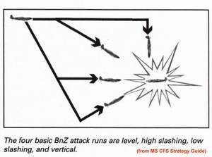

第四章 BOOM and ZOOM
(Boom指高速俯冲攻击, Zoom指垂直爬升)
  “BOOM and ZOOM” 决不是简单的“打带跑”,决不是!B&Z 的含义是指合理地管理自己的能量(同时正确判断对手的能量状况),防止被对手在垂直方向跟上。TURN and BURN(指水平方向互相转圈咬尾)是新手最初的救主,HIT and RUN(打带跑)是菜鸟最后的救命稻草,只有 B&Z 才是空战高手的真正招牌。 -Moggy,666th Internet Daemons”
  基本上世界上的飞行员分成两大类,T&B 或者 B&Z。190 当然无法加入后者,不过还存在第三个选择,就是所谓“Simple E-Fighting(简单能量战法)”。通过一系列有限的机动来管理自己的能量,包括水平转弯或者垂直机动,当然这样会损失一定速度,不过马上可以通过改变高度来挽回,而且可以获得合适的开火角度。如果成功消灭对手,就可以慢慢恢复速度,但是如果周围有其他敌机或者对手的水平机动能力非常出色,那你就麻烦大了。
  BOOM 的意思就是指高速俯冲攻击在低空的低速目标,然后马上大角度爬升(ZOOM)赢回高度。如果你低空高速那么你有动能,如果你是高空低速那么你有势能,如果你高空高速那么就两者兼顾,如果你低空低速那么死路一条。
  B&Z 最主要的武器,一是“速度”,另外就是“突然性”,不过后者在连线飞行游戏中被大大消弱了。这里的多数飞行员都是身经百“死”,再加上还有 Icon(Warbirds 中距离 6000 码以内飞机会显示出机型和距离的小图标,便于识别)的帮助。要强迫对方按照你的方式来作战,而不是反之!从对手看不见、至少是不容易看见的方向进入,高速冲到他的低 6 点处然后狂风一般掠过发起攻击,至少也能把他吓个半死。或者从下放切入对方的内圈进行高偏差角射击,然后利用筒滚攻击(Barrel roll Attack,见第九章)继续保持在他的高 6 点,如果杀进对方重围混战,那么挑一个正咬住别人的敌机来打。一切一切先决条件就是不要让对手提前发现你。

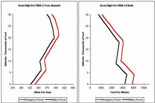

  FW 190,它的出现唯一的目的就是将任何对手清除出天空。它配备了强大的动力能达到无法匹敌的高速,如果善于使用垂直机动,闪电般的滚转率能让它在盘旋中战胜那些低翼载高持续回转率的敌机,而连续的滚转剪式飞行(见第十章下)最能体现出 190 的长处。为了对付盟军的空中堡垒,190 配备了惊人的火力,气冷引擎在对方强大的防御火力下有较高的生存性,相对小的前截面积使对方难以发现并瞄准,而紧凑且精心装甲的座舱为飞行员提供了良好的防护。后期使用 Jumo 液冷引擎的型号改善了 20000 英尺以上的性能。
  FW 190 系列的火力可以轻松消灭任何对手,这个绝对没有问题。在 5000 英尺高度以下,没有任何其他飞机能够赶上它,即使是水平速度最高的螺旋桨飞机 P-51D 也只能依靠从高空俯冲攻击才有机会。后期 D9 终于也可以在高空和 P-51D 较量,虽然损失了一些盘旋性能和火力,不过可以通过精确瞄准和合理的机动来弥补,而 P-51D 最大的优势-“速度”却不复存在。许多 D9 飞行员习惯了随意高速俯冲攻击,由于俯冲速度过高难以把握飞机而丧失合适开火的机会无功而返,合理的机动依然是必要的技术。
* FW 190 不是一架盘旋作战的飞机!
* 它速度掉起来来就象在你头上开个 6 英寸的窟窿
如果你做一个高 G 的转弯,你会发现速度锐减好像引擎已经熄火了一样。虽说 190 加速性能出众,还是千万不要低速作战。
* 时速在 200 英里以下的时候如同驾驶一辆轮胎没气的大货车
任何 190 驾驶员随时要提醒自己的就是速度!速度!速度!虽然某些情况下 190 也可以回转,不过时速在 200 英里以下的时候任何回转动作都是愚蠢的,有些型号的 190 在低速的时候做任何稍微带 G 的机动都会失速,低速时候任何敌机都能轻松转赢然后痛扁你。
* 高空性能(25000 英尺以上)如履薄冰
除了 D9 以外的 190 高空性能都糟糕,所以高空作战一定要选择 Dora。虽然她盘旋性能更差,不过高空所有的飞机盘旋性能都要大打折扣,Dora 依然可以依靠出色的爬升性能胜出。
