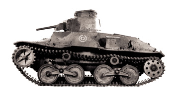

在总体布置上,95式轻型坦克有许多突出的特点,如:总体上的“小巧玲珑”、整车的高度较高、炮塔位置偏左、车体侧面“鼓大包”、“歪把机枪”等。这些特点,从侧面和顶部的照片上可以很清楚地看出。无疑,这些都是总体布置上的需要。这里只简单地作些分析。
从顶视照片中可以看出,炮塔位置偏左和车体侧面“鼓大包”,是紧密相联系的。由于动力-传动装置的位置偏右,而传动轴又通过战斗室,致使整车的高度增加;而为了不使整车的高度过分增加,又不得不使炮塔的位置偏左布置。由于车体的宽度不足2米,变速箱在车体前部,动力舱在后部,中部的战斗室要布置下3名乘员、炮塔、火炮和弹药等,显得十分拥挤,不得已,只好将战斗室的两侧鼓出一个弧形大包。至于“歪把机枪”,也是同一个道理。日本人将95式轻型坦克定位为“支援步兵用战车”,这样,在主炮面向前方的同时,也要有向后的火力。但是,炮塔的轮廓很小,不可能在正后方布置一挺机枪及机枪手的位置,只好将机枪侧向一个角度,成为“歪把机枪”。看来这些奇特的布置,还是很有名堂的。
