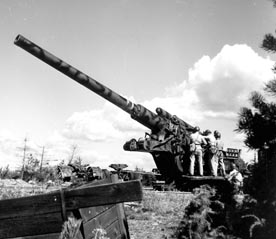

240毫米 K3 重炮
性能参数:
口径: 240毫米 L/55
长: 13.01 米
宽: 2.80 米
高: 3 米
炮弹重: 76.2 公斤
总产量: 14 门
最大射速: 15发/小时
出膛初速度: 970 米/秒
有效射程: 37 500米
说明:

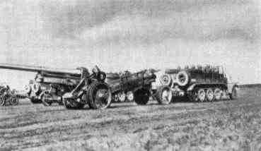

240毫米 K3 重炮是二战爆发前,1934年中期由德国的莱茵金属公司(Rh=Rheinmetall AG,现在也是大大有名啊)开始进行研制的,直到1939年才制造出第一门样炮.1941年,德国莱茵金属公司与国防军关于240毫米 K3 重炮的生产合同转移给克虏伯公司,由克虏伯公司继续生产.为了增加火炮的射程,德国人讲反坦克炮上面的”锥膛炮”技术再次运用在240毫米 K3 重炮上,火炮炮膛底部为240毫米,炮口为180毫米,中间有2节炮管连接成,整个炮管有热护套,由于该炮采用”锥膛炮”的原理设计,所以其出膛初速度得到很大提高,射程也大大增加,该炮的增程炮弹最大射程为52公里.
240毫米 K3 重炮历史照片

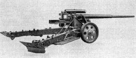

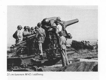

210毫米 K 39/41 重炮,是210毫米 K 38的改进型号,射程和出膛初速度比K 38都有提高,炮弹出膛推进负荷比原型K 38多出54公斤的负荷,所以射程更远,威力更大.在34门炮中,12门在德国国防军中服役,22门出口到瑞典,在瑞典的德军中服役.1944年,该炮被德军重新命名为“K 52”,所以, 210毫米 K 39/41 重炮还有一个称呼:210毫米 K 52 重炮 ,其实2个型号都是同一种炮.
所以,210毫米 K 39/41 重炮=210毫米 K 52 重炮.

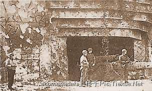

1944年7月12日,美军布莱德雷集团军群下属快速战斗群的美军士兵缴获的德军要塞中的210毫米 K 39/41 重炮.

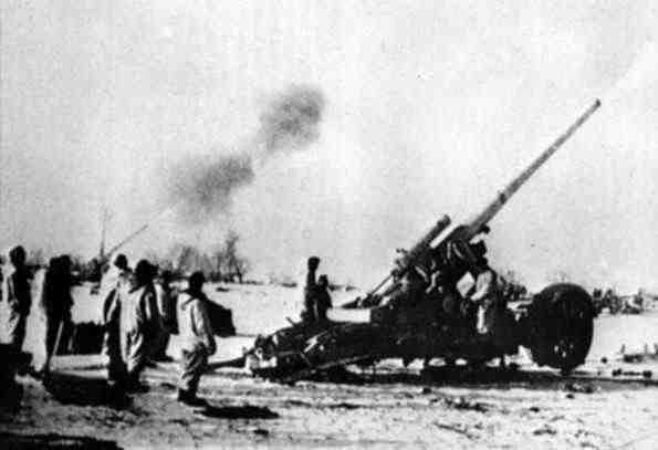

1943年,东部战线,德军210毫米 K 39/40 重炮正在准备向苏军开火,操作的士兵有十多个人.

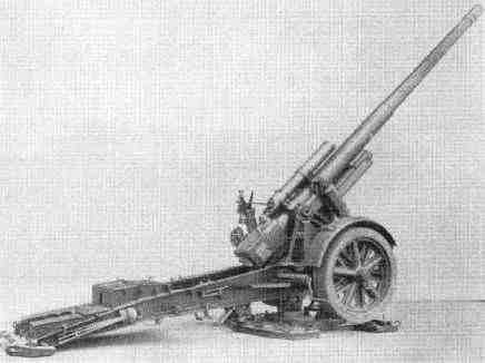

210毫米 K 39/40 重炮
性能不详
说明:
210毫米 K 39/40 重炮是210毫米 K 38的改进型号,主要是区别在于发射炮弹的弹种威力的差别. 210毫米 K 39/40 重炮使用全新的威力更强的炮弹.
德军210毫米 K 39/40 重炮侧面特写照片,可以看到其复杂的火炮操作摇轮.

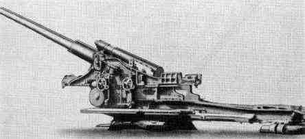

处于装填炮弹状态,炮口放平的210毫米 K 38 重炮
210毫米 K 38 重炮改进型号:
210毫米 K 39/40 重炮
210毫米 K 39/41 重炮

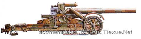

210毫米 K 38 重炮
性能参数:
口径: 210 毫米 L/55
长: 11.64 meters
总产量: 15 门
最大射速: 25 发/小时
出膛初速度: 905米/秒
最大射程: 33 900 米
有效射程:30000米
炮重:33吨
运输所需火车车厢:3节
说明:
210毫米 K 38 重炮,是二战德军研制和发展的一种性能优秀但最笨重的重炮,33吨的重量,必须依靠火车来运输,其部件可以分解装载在火车的三节车厢里面.该炮,其实早在1938年就开始研制,但是后面由于各种原因拖延了进度,直到1941年夏天才正式投产.投产后,又因为德军武器生产的优先权让位给坦克和其他火炮的生产,加上资源紧张,到1944年,总共才生产15门210毫米 K 38 重炮.在这些重炮中,有1门卖给了小日本,有7门在1943-1944年东部战线损失掉了.

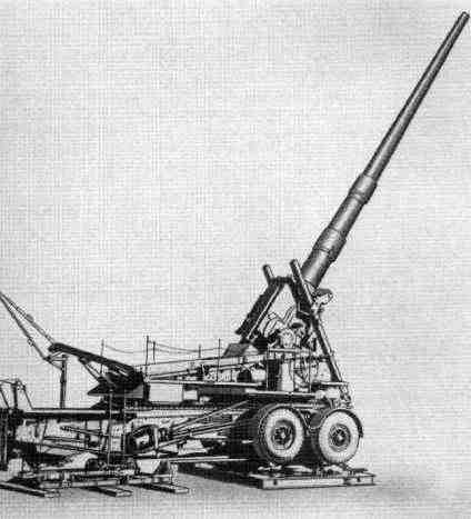

170毫米 K 18 L/50 重炮
实际口径: 173 毫米 L/50
炮架长: 12.80 米
长: 8.50 米
宽: 2.80 米
高: 3.1 米
服役时间:1941年4月
火炮俯仰角:0-50度
火炮方向射界:360度环向射击
炮弹重: 62.6 公斤
最大射速: 80 发/小时
出膛初速度: 925 米/秒
最大射程: 29 600 米
1942,东部战线,德军南方集团军群,下属曼斯坦因第11军的170毫米 K 18 L/50 重炮,在向苏联的塞瓦斯脱波尔要塞发动炮击.
说明:
170毫米 K 18 重炮,实际口径为173毫米重炮,是德军为替代150毫米重炮而发展的更大口径的重型火炮,其性能非常优秀.1942年盟军在北非缴获德军的170毫米 K 18后拿来使用,盟军在北非战场和欧洲战场使用发现,这个家伙的性能真的不错,所以就作为英,美盟军的军级压制火炮来使用,以后就一直在英军和美军中服役,直到二战结束.

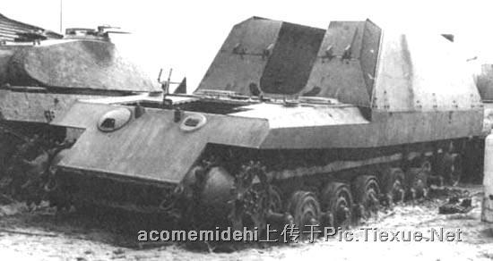

虎王计划21型自行火炮Grille 21 的底盘,该计划型号自行火炮预备装备的是210毫米 L/50重炮,其图为计划的210毫米自行火炮的底盘。

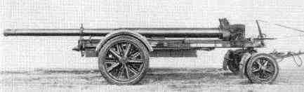

150毫米 K 39 重炮
性能参数:
口径: 150 mm L/55
炮架长: 8.55米
长: 8.25 米
宽: 2.60 米
高: 2.75 米
最大射速: 2 发/分
出膛初速度: 865 米/秒
有效射程: 24 825 米
说明:
德国150毫米 K 39 重炮,是150毫米K 18的后续型号,克虏伯公司生产了2门原型炮,后来量产型与原型的主要区别是炮架的不同,量产型的150毫米 K 39 重炮使用了其他火炮的炮架。德国150毫米 K 39 重炮,1942年,克虏伯公司开始量产。后来克虏伯公司在150毫米 K 39重炮的基础上研制了2种更大口径的重型火炮,他们是:210毫米 L/50重炮和240毫米 L/46重炮。

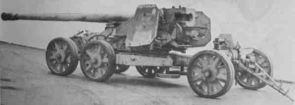

128毫米 K 44 重炮
性能参数:
长: 7.02 米
炮弹重: 28公斤
总产量: 50 门
出膛初速度: 750 meters 米/秒
最大射程: 24 000 米
说明:
为了在火炮上赶超苏联的122毫米火炮,这是德国人发展的第二种火炮:128毫米 K 44 重炮。该炮性能不仅超过苏联的122毫米坦克火炮,而且也超过捷克斯洛伐克Skoda工厂研制的128毫米 K 43 重炮。该炮的研制,最初有德国的克虏伯公司和Rheinmetall-Borsig AG公司各自拿出了一门原型炮,它们之间的主要是炮架:克虏伯公司研制的是4轮炮架,而Rheinmetall-Borsig AG研制的则是六轮炮架。对于两个公司来说,它们都为该炮射击时设计了四轮炮架,主要提高火炮的射击稳定性。限于战局恶化,专门为射击状态专用的4轮炮架没有来得及生产。
照片的这张128毫米 K 44 重炮的原型,比较特殊,炮架部分采用德国Rheinmetall-Borsig AG公司设计的6轮炮架,火炮其他部分则是采用克虏伯公司的设计,这种嫁接两个公司不同设计的128毫米 K 44重炮,德国克虏伯公司仅仅生产2门这样的试验原型炮。
