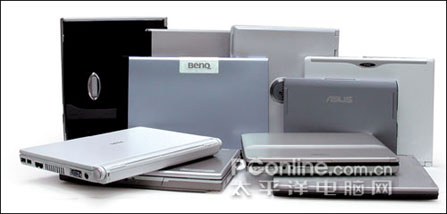

形形色色的笔记本,屏幕看起来一样,其实里面大有不同

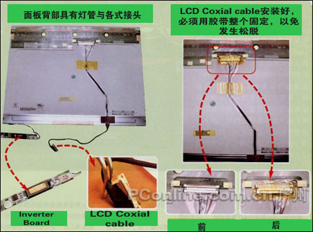

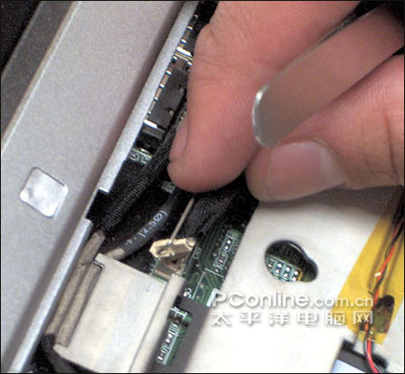

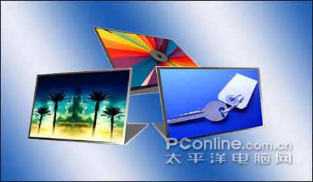

    下面看看,如何更换或者升级LCD面板!在更换与升级时,面板的选择不能只看品质,它与笔记本连接的组件与接头也相当重要,若省掉成本,随便安装,即使选了不错的LCD,笔记本的屏幕显示还是会常常出问题。
  其中的Inverter Board主要用来提供LCD电力,将电源供应器的电力,转成LCD能使用的电压。Inverter Board的品质若不好,供电不稳,会影响到LCD的色泽表现还有寿命。另一长条是LCD Coxial cable,主要传递画面讯号到LCD中。组装笔记本时,若LCD Coxial cable安装的不牢,且没有整个使用胶带固定住,消费者买了笔记本随身携带,有时不小心轻微碰撞,就很容易发生松脱的情形。其实根本不是面板坏掉了,而是LCD Coxial cable松脱了,或线路在安装时折到了,而造成讯号传递有所延迟或流失。

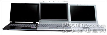

  常遇到朋友说想买笔记本,第一个询问的就是预算与品牌好恶问题,接下来问想要多大尺寸与多少轻重的笔记本,却往往无法自行决定,似乎在动了购买笔记本的念头后,完全没考虑过LCD尺寸大小的问题。可见得目前多数人对于笔记本的屏幕规格与品质,尚未有个人化的要求。拿到DM传单,反而频频询问CPU是不是最新的?硬盘跟内存有多大?是不是Centrino?嗯,这些规格当然也相当重要,但是笔记本的灵魂之窗“LCD”,可是得长时间眼睛注视,若是分辨率、色彩表现、尺寸大小不满意,可是影响最大的,除了LCD本身规格外,非得好好考虑是不是自己所喜欢、接受的画面表现。
12寸 12寸或者以下的笔记本主打轻薄,因此LCD面板讲究重量与亮度,面板重量要求在260g
     以下,亮度约为200NITS
14寸 14寸笔记本占有率高,面板产能较大,LCD面板除重量和亮度有要求外,还有价格。
     13.1寸与13.3寸是特殊尺寸,相较于其它尺寸价格较高。
15寸 15寸笔记本通常不强调移动性,重量超过2KG。面板要求较低,但对于多媒体笔记本来
     说,解析度须有多种选择,亮度提高,单灯管亮度约为280NITS,或采用双灯管面
     板。
17寸 大尺寸笔记本对于画质要求更高,对于LCD面板重量要求在700g以下,亮度达到
     500NITS(与桌面LCD相当)。如果反映时间小于12ms则更佳。

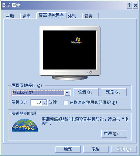

    其实,LCD使用屏幕保护程序并没有任何好处,长时间使用屏幕保护程序甚至还有负面影响呢!LCD只要有画面,液晶分子就一直处于工作状态,即使是屏幕保护程序,液晶也是全速在运作。为了呈现更漂亮的3D屏幕保护程序,系统甚至得比平时更显忙碌呢!LCD本身有一定的使用寿命,加上闲置时屏幕保护程序运行时间,甚至会缩短LCD的寿命。虽然LCD自然会老化,但也不要让屏幕保护程序成了LCD杀手之一。
  且笔记本常常只使用电池在运作,离开计算机时,最好将LCD关闭。至于关闭LCD屏幕的方式各家都不一定,但是直接将LCD上盖阖上,系统变会自动进入待机状态,掀起屏幕会自动回到先前的工作状态。或自行设定,几分钟后若没有操作,直接进入休眠状态亦可。部分的笔记本可以直接将屏幕关闭,但是所有的计算机操作仍全速在进行。
  例如华硕的Power for Gear技术,Fn + F1可直接关闭屏幕电源,而Fn + F7可以多段调整LCD的明暗度。若不想管太多笔记本的电源设定,可直接在Windows的电源管理程序中设定多久时间后,关闭屏幕,甚至关闭硬盘或待命,就不需要时时为了电源管理的事情操心了。

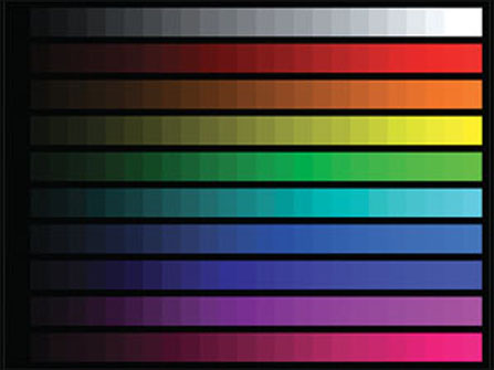

  LCD亮度以平方米烛光(cd/m2)或者NIT(流明)为单位。平方烛光又叫NIT流明,NIT一般用来表示LCD和CRT显示器的亮度。流明并不是亮度单位,而是“光通量”的单位,等于一烛光的均匀点光源在单位立体角内发出的光通量,它说明光能的强弱。市面上的桌上型LCD因为背光灯管的数量比笔记本LCD多,一般来说亮度比笔记本亮,约200 NITS到300NITS。除了亮度比较外,部分低价的LCD可能会发生亮度不均匀的情形,称之为“Mura”,中心的亮度高,而边框区域亮度低,这就导致成像质量差,甚至失真的情况。

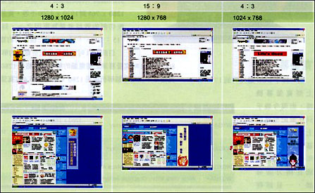

  由屏幕分辨率的大小来看,宽同样是1280,长分别为768、800、854、1024的情况下,1280 x 1024可见到最多的画面文字,再来是1280 x 854,接下来是1280 x 800,而1280 x 768见到的画面长度最短。

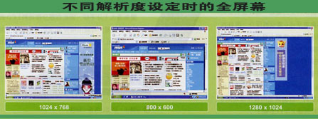

  刚刚比较了面板的大小,接下来看屏幕分辨率对于浏览网页或文书处理,会有怎样的影响。一般来说,分辨率越大可见得的文字量就越多。若是一样的屏幕分辨率1024 x 768,15寸笔记本的字体,会比12寸的字体大上许多,较方便浏览,但是只要分辨率一样,不管LCD大小为何,画面所呈现的图文数量是相同的。
  目前的网页预设的分辨率多为1024 x 768,若是相同的浏览器画面,在不同分辨率的笔记本上浏览,就有不同的效果。1280 x 1024可见到的画面变宽了,可见到的行数也变多了。1280 x 768见到的画面变宽了,但是行数则不变。若网站的画面预设是随着浏览者的分辨率而调整到最大,分辨率越大所见得的图文数量与行数都越多。若网站的画面预设是固定大小的,1280 x 1024所见到的画面宽度不变(右方留有空白),但是总行数增多。1280 x 768所见到的画面宽度(右方留有空白)与行数都不变。
  宽屏幕的笔记本,除了可以浏览跟传统4:3屏幕相同的资料量外,右方还多了一块空白,可以同时开启MSN或ICQ等实时通讯软件,空间的利用更充分。即使是LCD大小与分辨率都一样的笔记本,也会因外观与造型设计上的不同,而给人不同的视觉感受。

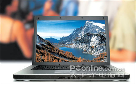

  首先,我们先要从认识液晶屏幕的各项重要参数开始,它直接关系到液晶屏幕品质的好坏。
1.真实分辨率
  每次看笔记本的规格介绍时,就会发现除了标明LCD的屏幕尺寸、最高分辨率1024 X 768外,还会显示XGA、SXGA+等信息,到底XGA、SXGA+是什么?跟LCD屏幕大小或分辨率有什么关系呢?这些由视频电子标准协会(VESA,Video Electronics Standards Association)所制订出来的每个规格,都有对应的真实分辨率。XGA跟SXGA的真实分辨率分别为1024 x 768和1280 x 800,也就是说在相同的15寸LCD中,SXGA可见到比XGA更多的内容。不过因为LCD尺寸的大小是一样的,因此SXGA中所见到的图文都较XGA小,相对的,LCD面板需要支持的分辨率要更高。
  传统的CRT屏幕可以支持多种分辨率模式,但是LCD属于“数字”的显示方式,直接把显示卡输出的讯号对应到屏幕上的固定点,只有在显示设定跟LCD面板的分辨率完全一致才能达到最佳效果,所以每个LCD都有固定的真实分辨率,显示设定的分辨率调的不正确,就会出现字体模糊难辩的情形。
  是不是笔记本的屏幕分辨率越高越好?一般来说分辨率越高,可以见到的图文数量越多。同样的LCD尺寸,分辨率越大,可呈现的图文越多,但是相对的字体就小多了。每个人喜好的屏幕观看分辨率大小都不相同,因此在决定购买笔记本前,最好先到卖场,见过该款笔记本的真实分辨率是否能接受,以免买了笔记本以后,屏幕真实分辨率是固定的,若因个人习惯的画面大小原因,所以LCD不能以最佳化的分辨率来表现画面色泽,而错怪了LCD面板,以为品质不好而造成表现差,那就是因为对LCD不够了解,而选到了不适合的笔记本。
