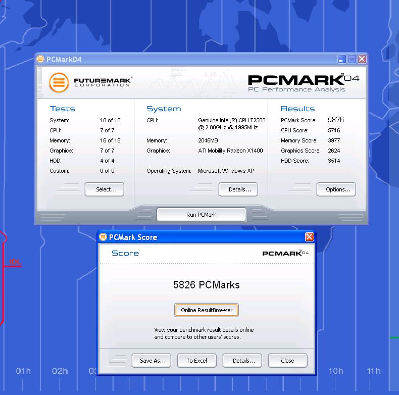

全面综合性能测试
PCMARK2004
T60 AZ7
T43 AH3同样项目测试结果
http://www.nbclub.net/non-cgi/myimages/t43/2004.jpg

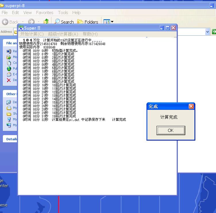

科学计算测试:
SUPER PI
T60 AZ7
T43 AH3同样项目测试结果
http://www.nbclub.net/non-cgi/myimages/t43/pi.jpg

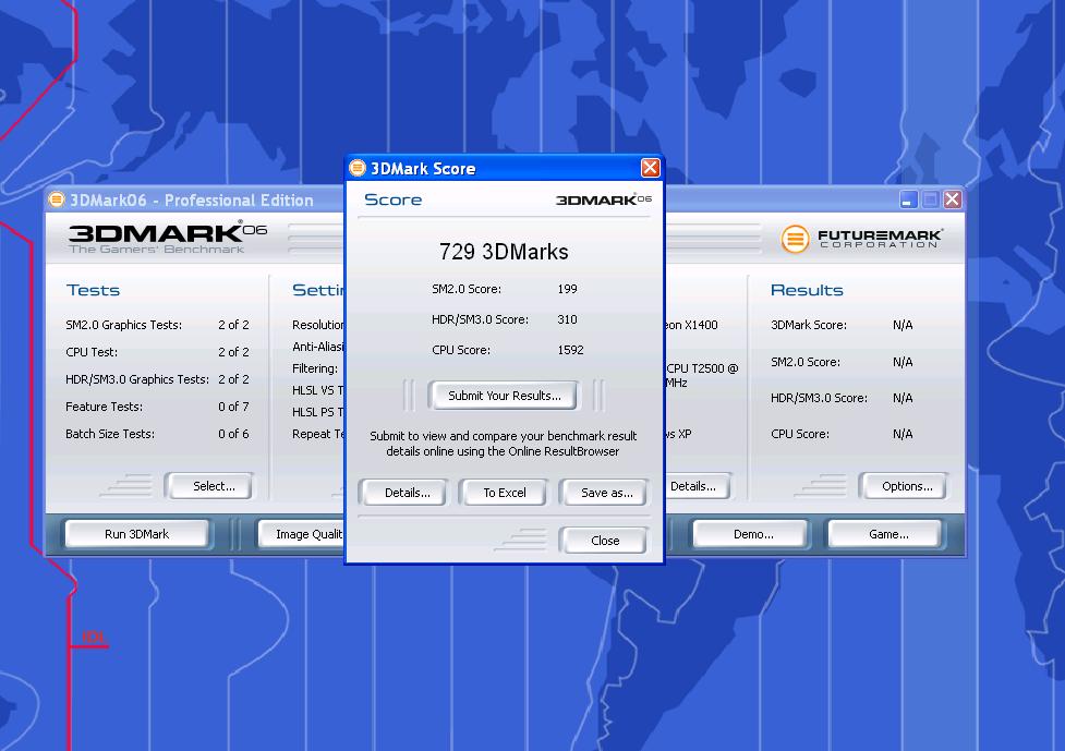

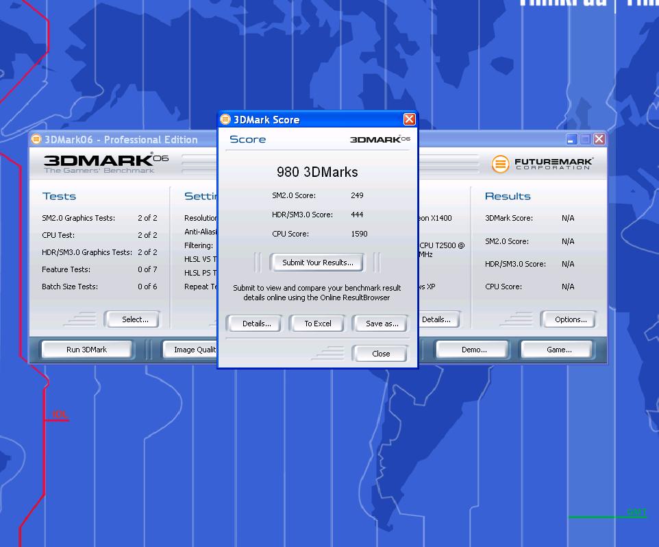

下面是3DMARK2006,这个是T60才能进行的测试项目
XGA分辨率
