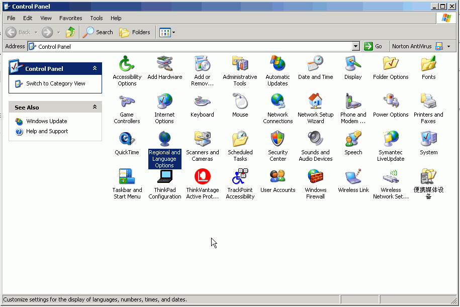

    原始安装的英文版xp操作系统不能正确显示中文,特别是IBM非大陆销售机型用隐藏分区恢复过以后的系统状态,下面我来教大家如何令你的英文系统显示中文。
    首先需要一张xp的安装光盘,如果直接由隐藏分区恢复的话只要保留c盘下的i386文件夹就可以了,万一删掉了可以由ftp重新下载或者找光盘。
    点击Start——Control Panel,选择Regional and Language Options
