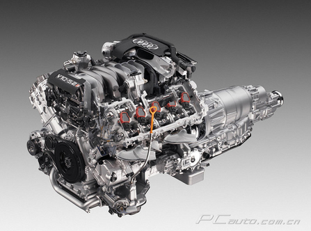

  450匹马力的V10,是Audi的二代V型引擎,90度的夹角,90mm的引擎夹角开口,最关键的还是在于这是一颗来自Lamborghini Gallardo的引擎,缸径从82.5mm扩大到84.5mm,92.8mm的行程,5.204L的排量。在活塞制造中,采用了一种称为平板结构的技术,增加了全铝铸造的活塞的强度。
全新奥迪S8 为高性能豪华车立新标竿
  在火花塞的安置方式上,采用了18度的倾角,使点火角度变成了72度,这样做的好处就是减缓活塞在顶部的惰性,提高引擎整体的精密度。在凸轮轴的安置方式上,首先是采用了连续可变的气门节技术,基础间隔为42度,然后,在引擎真正运转之后,会根据引擎的负载来实时的调节此角度。在缸体与缸体之间,采用了特别的填充技术,增强了引擎的输出能力。40阀的引擎,采用免维护的链条与主轴连接,保证了动力无障的传递到每个阀门上。
  S8的V10引擎,在油路上,采用FSI燃油直接喷射技术,提高了引擎的压缩,比到12.5:1,喷射压力达到100Bar(相当于100个大气压)。双级电子自动调节的吸气口,能感知引擎所需要的空气量,主动的改变空气吸入量。在Le Man24小时的耐力赛上,Audi R8是最早使用上以上所有的技术的,比赛成绩已经豪无疑问的证明了FSI引擎在同类型引擎技术上的优势。
  此颗V10具有撼人的扭力和动力输出能力,7000转时得到最大450匹马力,在3500转时得到540N·m的最大扭力,低至2300转都能得到90%最大扭力,在油门响应能力上,几乎可以说是瞬间的,随之而来的才是尾部得到的优雅的音浪,整车动态非凡。
  作为一台豪华轿车,在采用了如此大马力的引擎之后,效果也的确令人吃惊。百公里加速成绩在5.1秒,最高时速被电子限速在250公里/小时,作为第三代此类引擎,百公里的理想油耗降低到了13.5L/百公里。下面让我们来关心一下引擎的推重比,450匹马力,推动1940公斤的整车,达到4.31公斤/马力,可以称得上是一款运动车的理想比例。

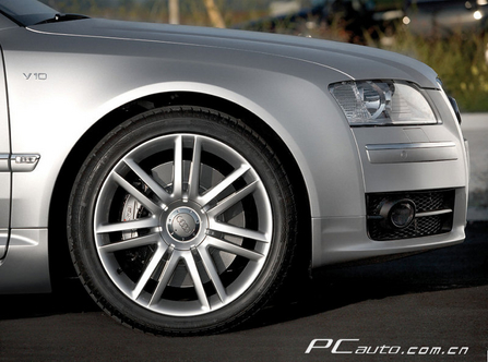

  车轮方面,采用20英寸轮毂,宽265mm的265/35 R20轮胎,制动盘甚至也采用了18英寸的大尺寸通风陶瓷碳纤维制动盘,卡钳采用双向8活塞结构,具有优秀的热绝缘特色,说明书上表示具有30万公里的使用寿命,外观上则使用钛银色,十分出挑。从标准配置的前385mm,后335mm直径的制动盘,一眼就能看出S8具有多么凶猛的动力。

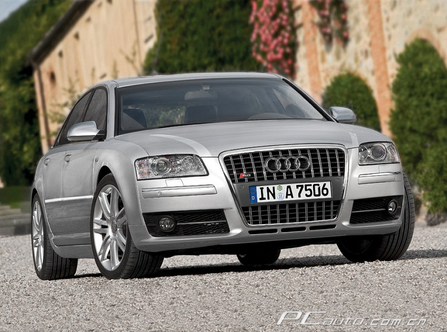

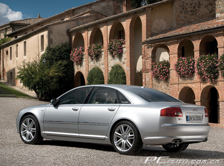

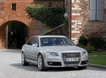

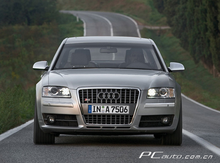

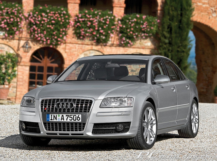

设计
  外观上采用A8的套件,但在空气动力学方面做了很多的改进,简单的就有轻量化的大尺寸大包围,20英寸轮毂,蜂窝式的格栅,四口高亮镀铬排气管头。一体式的前脸,与新A8表面上看没什么大区别,但在尺寸上有很大的区别,这样做唯一的好处就是提高了引擎空气吸入的流畅性,保证在需要时能有足够多的空气提供给引擎使用。
