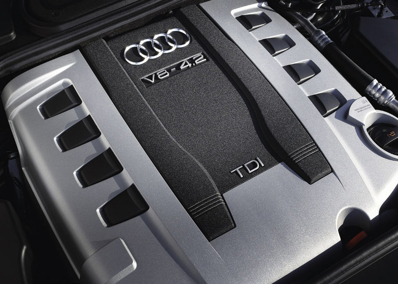

  TDI 柴油引擎和Piezo压电直列式喷嘴
  新奥迪A8 4.2 TDI Quattro的V8引擎管理系统是博世电子柴油控制单元16(Bosch EDC16),该电子系统能自动调整燃油传输、喷射行程的开始、涡轮增压器的推力以及废气再循环等过程,从而实现了和汽油引擎版A8一样的 “按钮”式引擎发动。
  大众首创的TDI涡轮增压直接喷射(柴油发动机)配有新一代共轨喷油嘴,每个气缸配有高压泵和独立的分配杆,最大喷射压力达到了1600巴,比以前的共轨系统高出250巴,这个数字相当于一辆中型轿车对一个指甲大小的区域产生的压力。
  这款共轨系统最重要的革新在于Piezo压电直列式喷嘴。在喷嘴上使用所谓的“压电效应”,将电流使用在蜂鸣片上,使它的晶体结构微妙的几何学变化,再通过液压装置机械打开喷嘴针。
压电喷嘴与传统的电磁阀相比有许多优势。比如喷嘴针上75%的活动组件被消除,重量只有4克,大大轻于过去的16克。有利于精确传送量少的燃油,也加快了喷嘴针运动的速度。现在每秒1.3米,即压电喷嘴比用于其他共轨喷射系统的喷嘴反应快两倍。

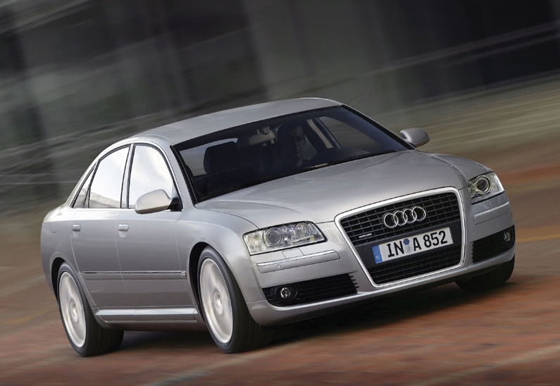

  不俗的性能和燃油经济性
  4.2 TDI发动机是当今世界上最强劲的量产轿车柴油发动机,转速为3,750rpm时240KW(326匹马力)的动力输出标志着柴油发动机的新纪元——比她的前辈275匹马力的记录整整提高了51匹马力。
  这款动力强劲的全铝车身的豪华轿车的加速性能非常出色。从静止加速到100公里/小时只需要5.9秒,最高时速达到了250公里/小时。——这些数据使她成为国际市场上速度最快的柴油轿车。
    A8 4.2 TDI Quattro的扭矩表现同样出色,1,600-3,00rpm 650NM的扭矩峰值可以说是跑车级的,放眼望去同类汽车无出其右者。虽然输出功率增加了51匹,但是新奥迪A8 4.2 TDI Quattro的油耗与她的前辈相比却没有增加。相反,平均每100公里9.4升的油耗使得她比前任还少0.2升/100公里。

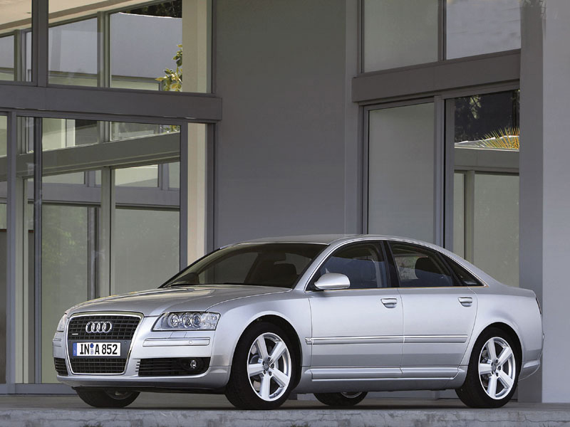

超强的运动感
  说新奥迪A8 4.2 TDI Quattro是豪华轿车中的运动骄子一点都不为过。她配备了新的tiptronic 6速手/自动一体式变速箱、DSP动态换档程序和附加运动程序。得益于附加正时比,功率输出和扭力的控制不会造成功率分配、驾驶性能之间的矛盾。
    Quattro全时四轮驱动系统仍在豪华轿车中独树一帜,将最大功率转化为车轮牵引力,增强车辆的横向定位;即使再大的扭力,发动机也可将其轻松、安全地传送。新的铝合金车身遵循最新的奥迪全铝车身框架结构ASF原理,有效减轻重量,增强运动性能,便于操控。
  新奥迪A8 比旧款的铝合金悬挂更胜一筹,前部拥有一个4连杆布局,后悬挂为自循迹梯形连杆。制动系统也改进设计,转向盘也更新配备了可变传动比和随速转向助力调节装置。此外,还有一套带有连续阻尼控制的空气悬架系统。在任何驾驶情形下,自适性空气悬架都会选择最合适的悬架类型,自动调节以减少车身运动,优化路面稳定性能和驾驶舒适度。
  强劲的TDI动力系统,高度轻量化的车身构造,加上极具动力学特征的悬挂系统。奥迪A8 4.2 TDI Quattro代表了豪华轿车运动性能的新高度。
