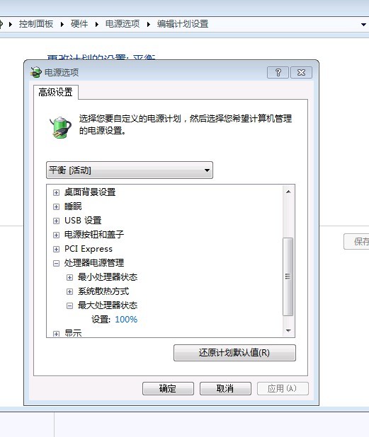

作者: bobwu    时间: 2013-3-6 21:14
那个在WIN7自带的电源管理里面。不是POWER  MANAGER的里面。就是最大处理器状态那一项。
图片附件: 1.jpg (2013-3-6 21:14, 57.52 KB) / 下载次数 1906

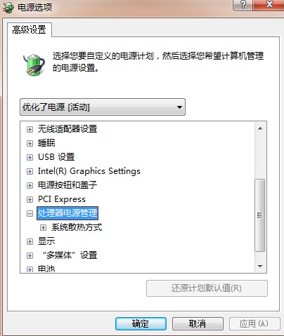

作者: dreamway    时间: 2013-3-7 09:26
bobwu 发表于 2013-3-6 21:14
对不住老大啊!自己设置的问题,参看
http://blog.sina.com.cn/s/blog_8bd0deda01014pb6.html
图片附件: 电源.jpg (2013-3-7 09:26, 51.24 KB) / 下载次数 1870

作者: dreamway    时间: 2013-3-7 10:59
这个是个好经验,另外风扇要除尘了。
bobwu 发表于 2013-3-7 10:20
不知道是哪天发神经看到一个文章说,就改了最大CPU数目,导致超线程不能用,手贱啊!虽然我没改最大cpu的设置(100%),但是感觉今天比昨天好多了,感觉CPU温度和GPU温度都比昨天低了,通常不会触发睿频,看来这个参数改了对具有睿频的CPU不利啊!
改天除一下尘,离上次换风扇已经一年多了。
