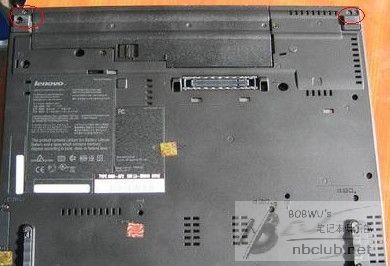

作者: 金鹏展翅_007    时间: 2009-8-27 10:13     标题: 网上搜的
背后的螺丝自己紧一下就OK了

作者: 金鹏展翅_007    时间: 2009-8-27 10:26
紧这两个螺丝有用吗?
作者: bobwu    时间: 2009-8-27 10:27
看具体情况。

作者: bobwu    时间: 2009-8-27 19:42
有人试过么?
作者: chengxyt    时间: 2009-8-27 21:56
原帖由 bobwu 于 2009-8-27 19:42 发表
有人试过么?
偶的目前OK的不行, 不用试

作者: iTsmy    时间: 2009-9-20 01:08
原帖由 金鹏展翅_007 于 2009-8-27 10:13 发表
背后的螺丝自己紧一下就OK了
紧了好像没用
