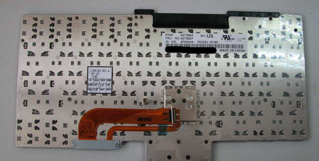

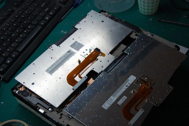

其次是键盘问题,ThinkPad的用户很多都是冲着那手感出色的键盘去的。虽然之前每一代的ThinkPad在键盘手感上都略有差异,但只要稍微适应便可发现打字依然是那么的享受。然而这在宽屏T61上发生了变化。联想旗下的T60、X60、X61和普屏T61我都用过,键盘手感都继承了优秀的传统。但最近借朋友的宽屏T61用了一段时间,我发现这键盘手感明显不对了,回弹显得很没有力量,不够干脆,完全没有了ThinkPad一贯的感觉。但除了我之外很多人在对比之后都发现了那一款T61的键盘感觉不对。由于是朋友的机器,所以不方便拆看键帽看看到底是不是内部的“又”字结构发生了改变。T400系列没有长时间用过,不好发表什么感受,但看到那键盘背面钢板上打的那一堆蜂窝样的洞我也就没有什么心情了。
下载
(143.52 KB)
相比T60键盘(上)T61键盘(下)已经开始打小洞了
2008-12-23 04:28
下载
(119.29 KB)
满是蜂窝的T400/T500键盘

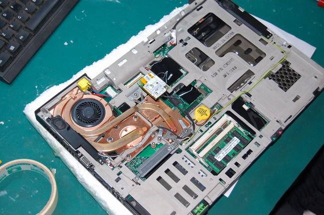

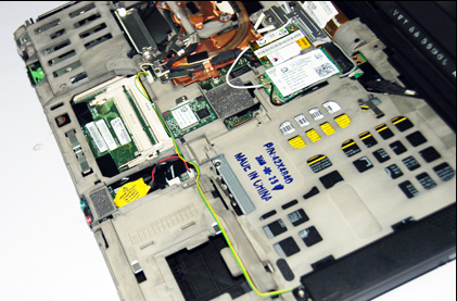

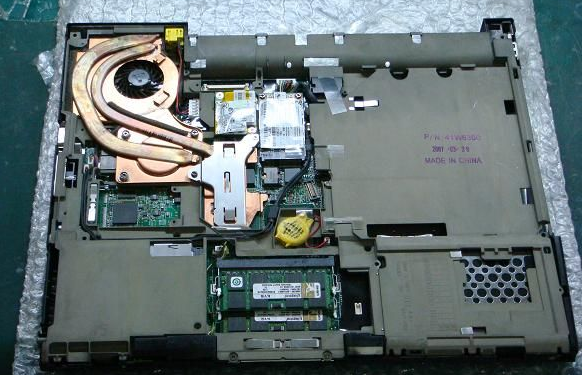

还有一些细节方面的东西不知道大家注意到没有。X61的A壳的蓝牙天线那里如果大家留心的话会发现是用一块很软的像纸一样的材料粘住的,一按就会凹下去(请千万不要尝试,按下去了就上不来了)而以前的机器都是用硬质的塑料片挡住的,联想现在竟然连这点塑料都想省。还有就是防滚架,仔细观察你会发现T61及后续机型的防滚架与T60相比又被可恶的联想挖掉了很多材料。这不禁让我猜测联想是不是派了位航空飞行器结构的设计师去了大和实验室,没事尽打减轻孔。就是打减轻孔也得打的专业点啊,有的过渡处连圆角都没有,难道不怕在大的冲击载荷作用下产生应力集中而发生结构破坏吗?开个玩笑,笔记本不是没事拿来摔得,但是联想就缺那点金属吗?
下载
(640.19 KB)
T60的防滚架
2008-12-23 04:19
下载
(214.48 KB)
T61的打满孔的防滚架
2008-12-23 04:28
下载
(152.1 KB)
到了T400,防滚架上的洞更多了(注意左侧掌托位置)

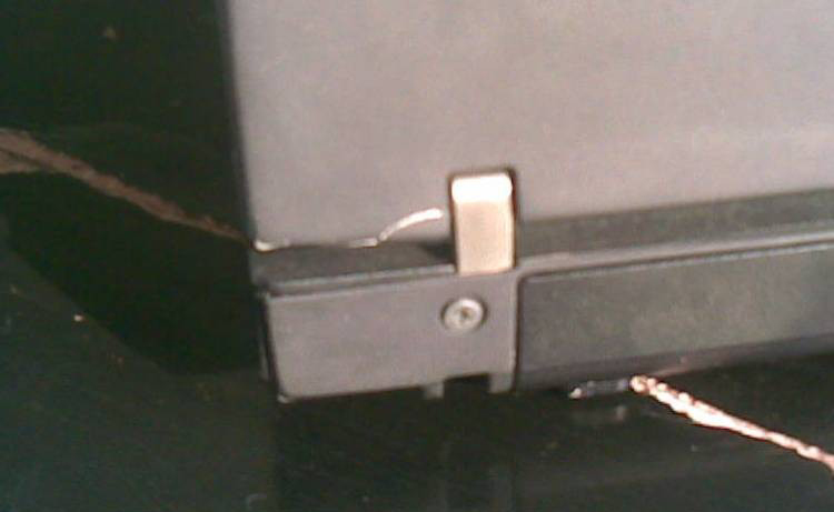

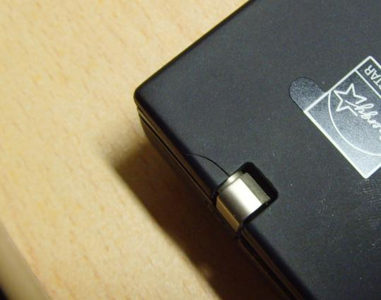

虽然X6系列没有受到塑料风波的席卷,但是外壳的质量上缩水也是肯定的。就最近,一个朋友的X61不幸从1米高的桌面上掉下来,结果底壳竟然摔裂了,左上角那里摔掉了20mm*10mm大小的一块,真是没想到啊。捡起掉下来的碎片才发现虽然是镁合金的但是那里的厚度却只有0.5mm左右。本来铸件的强度就不怎么样,再做这么薄,无语了。如果铸造工艺不怎么样里面有点气泡沙眼什么的不用摔可能自己就裂了,这样的事在X6上也不是一次两次了
http://benyouhui.it168.com/viewthread.php?tid=806038&extra=&page=1
还有
http://www.51nb.com/forum/viewthread.php?tid=763256
下载
(670.83 KB)
X61A壳自行开裂
2008-12-23 04:34
下载
(111.51 KB)
同样位置另一个
2008-12-23 04:34
