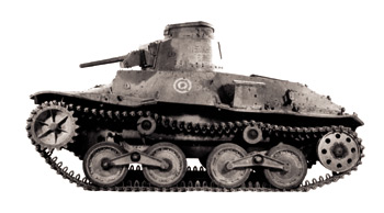

车体侧面“鼓大包”
  在总体布置上,95式轻型坦克有许多突出的特点,如:总体上的“小巧玲珑”、整车的高度较高、炮塔位置偏左、车体侧面“鼓大包”、“歪把机枪”等。这些特点,从侧面和顶部的照片上可以很清楚地看出。无疑,这些都是总体布置上的需要。这里只简单地作些分析。
  从顶视照片中可以看出,炮塔位置偏左和车体侧面“鼓大包”,是紧密相联系的。由于动力-传动装置的位置偏右,而传动轴又通过战斗室,致使整车的高度增加;而为了不使整车的高度过分增加,又不得不使炮塔的位置偏左布置。由于车体的宽度不足2米,变速箱在车体前部,动力舱在后部,中部的战斗室要布置下3名乘员、炮塔、火炮和弹药等,显得十分拥挤,不得已,只好将战斗室的两侧鼓出一个弧形大包。至于“歪把机枪”,也是同一个道理。日本人将95式轻型坦克定位为“支援步兵用战车”,这样,在主炮面向前方的同时,也要有向后的火力。但是,炮塔的轮廓很小,不可能在正后方布置一挺机枪及机枪手的位置,只好将机枪侧向一个角度,成为“歪把机枪”。看来这些奇特的布置,还是很有名堂的。

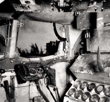

  95式轻型坦克上的主要武器是1门94式37毫米坦克炮,1933年试制完成。这种37毫米火炮身管相对较长,全炮长1.36米,重仅64千克,具有一定的穿甲威力,在300米的射击距离上可穿透45毫米厚的钢装甲。弹药基数为120发。发射的弹种有穿甲弹和榴弹。火炮的高低射界为-10度~+24度,方向射界为左右各10度。也就是说,即使炮塔不旋转,火炮也可以左右转动10度。
  辅助武器是2挺仿捷克造的97式7.7毫米重机枪,可自动连发射击,乘员需抵肩射击,弹仓内有20发机枪弹(到二战后期改为链式供弹),带1.5倍的瞄准镜,其中的1挺为前机枪,另1挺为炮塔后机枪,共携弹3 000发。前机枪由机枪手操纵,炮塔后机枪由车长操纵。前机枪的射界为:高低-10度~+35度,方向射界左右各25度;炮塔后机枪:高低-10度~+25度,方向射界左右各25度。由此还可以看出,95式轻型坦克的车长是够累的,一个人既要指挥全车作战,又要打炮、装炮弹和操纵炮塔后机枪,一个人干三个人的活。不过,95式轻战车既然定位为“支援步兵作战”,机枪火力便占有相当重要的地位。从火力布置和乘员分工上也可以看出这一点。
