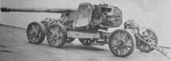

为了在火炮上赶超苏联的122毫米火炮,这是德国人发展的第二种火炮:128毫米 K 44 重炮。该炮性能不仅超过苏联的122毫米坦克火炮,而且也超过捷克斯洛伐克Skoda工厂研制的128毫米 K 43 重炮。该炮的研制,最初有德国的克虏伯公司和Rheinmetall-Borsig AG公司各自拿出了一门原型炮,它们之间的主要是炮架:克虏伯公司研制的是4轮炮架,而Rheinmetall-Borsig AG研制的则是六轮炮架。对于两个公司来说,它们都为该炮射击时设计了四轮炮架,主要提高火炮的射击稳定性。限于战局恶化,专门为射击状态专用的4轮炮架没有来得及生产。
照片的这张128毫米 K 44 重炮的原型,比较特殊,炮架部分采用德国Rheinmetall-Borsig AG公司设计的6轮炮架,火炮其他部分则是采用克虏伯公司的设计,这种嫁接两个公司不同设计的128毫米 K 44重炮,德国克虏伯公司仅仅生产2门这样的试验原型炮。

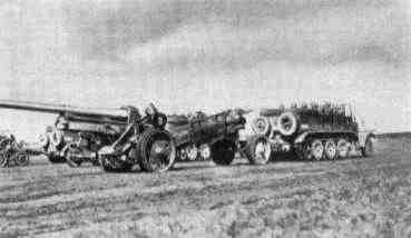

1939年9月,波兰会战中,德军南方集团军群所属重炮部队的150毫米 K 16重炮,在重型牵引车的牵引下奔赴战场。

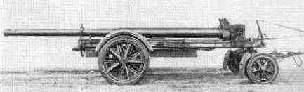

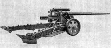

德国150毫米K 18重炮,是1933年开始研制,1938年开始量产的大口径重炮。150毫米K 18重炮性能非常优秀,是德军二战中非常重要的重型支援火炮,其较远的射程和巨大的威力足够完成对步兵的远程火力支援。150毫米K 18重炮拥有2种不同的炮架,一种是运输和行军状态的四轮炮架,还有一种是战斗射击状态的2轮炮架。150毫米K 18重炮,是二战期间德军服役的标准的重型支援火炮,伴随德军参加了二战的许多重大战役,为德军的南征北讨立下了汗马功劳!
战斗射击状态的下的德国150毫米K 18重炮,请注意其两轮炮架。

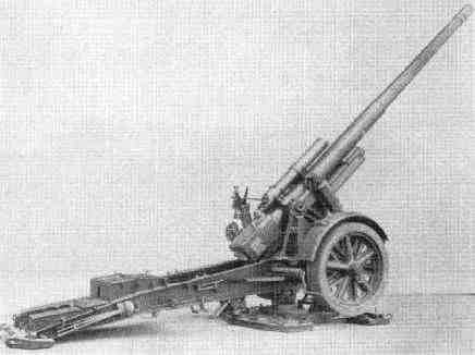

德国150毫米 K 39 重炮,是150毫米K 18的后续型号,克虏伯公司生产了2门原型炮,后来量产型与原型的主要区别是炮架的不同,量产型的150毫米 K 39 重炮使用了其他火炮的炮架。德国150毫米 K 39 重炮,1942年,克虏伯公司开始量产。后来克虏伯公司在150毫米 K 39重炮的基础上研制了2种更大口径的重型火炮,他们是:210毫米 L/50重炮和240毫米 L/46重炮。
德军150毫米 K 39 重炮历史照片

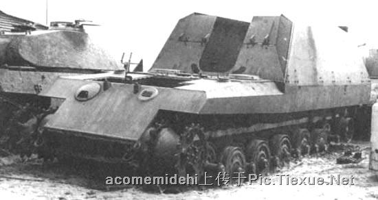

虎王计划21型自行火炮Grille 21 的底盘,该计划型号自行火炮预备装备的是210毫米 L/50重炮,其图为计划的210毫米自行火炮的底盘。

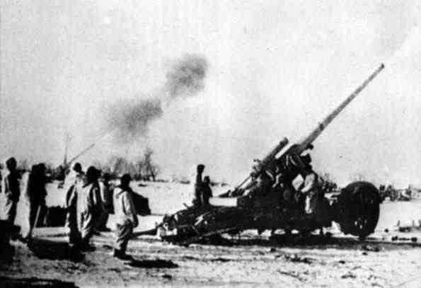

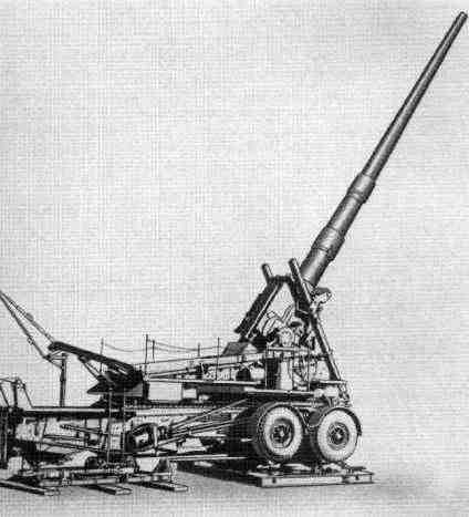

1942,东部战线,德军南方集团军群,下属曼斯坦因第11军的170毫米 K 18 L/50 重炮,在向苏联的塞瓦斯脱波尔要塞发动炮击.
说明:
170毫米 K 18 重炮,实际口径为173毫米重炮,是德军为替代150毫米重炮而发展的更大口径的重型火炮,其性能非常优秀.1942年盟军在北非缴获德军的170毫米 K 18后拿来使用,盟军在北非战场和欧洲战场使用发现,这个家伙的性能真的不错,所以就作为英,美盟军的军级压制火炮来使用,以后就一直在英军和美军中服役,直到二战结束.

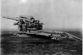

二战德军火炮全集(5)重炮——感谢铁血原作者acomemidehi

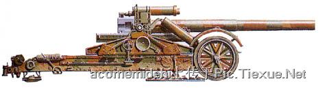

处于装填炮弹状态,炮口放平的210毫米 K 38 重炮
210毫米 K 38 重炮改进型号:
210毫米 K 39/40 重炮
210毫米 K 39/41 重炮

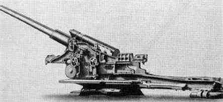

德军210毫米 K 39/40 重炮侧面特写照片,可以看到其复杂的火炮操作摇轮.

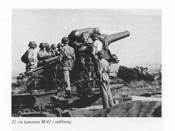

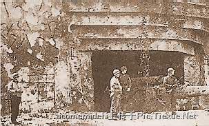

1944年7月12日,美军布莱德雷集团军群下属快速战斗群的美军士兵缴获的德军要塞中的210毫米 K 39/41 重炮.
