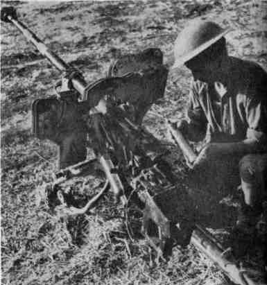

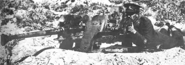

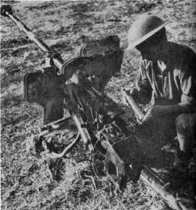

28毫米 s. Panzerbuchse 41锥膛炮(缩写:28毫米 sPB 41)
北非,英国士兵缴获的德军的28毫米 sPB 41锥膛炮
28毫米 sPB 41锥膛炮装载的装甲车辆:
Sd. Kfz. 250/11
Sd. Kfz. 221 (28mm)

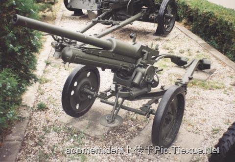

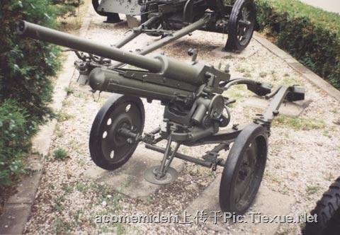

28毫米 sPB 41锥膛炮的发展型号:
28毫米 sPB 41 F
28毫米 sPB 41 F锥膛炮
性能:
口径:28毫米
炮架重量:117.94公斤
说明:
28毫米 sPB 41 F锥膛炮是由28毫米 sPB 41发展起来的,主要区别是炮架上安装了小轮子便于机动,此外28毫米 sPB 41 F没有火炮防盾,总重量比28毫米 sPB 41减轻了50公斤。

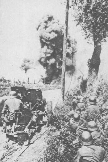

37毫米 Pak 36反坦克炮
1942年东部战线,斯大林格勒战役中的37毫米 Pak 36反坦克炮

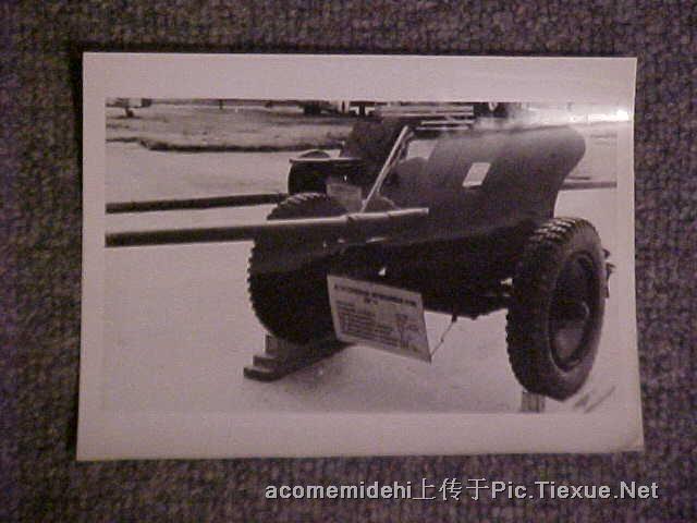

42毫米 Panzerjä;gerkanone 41锥膛炮

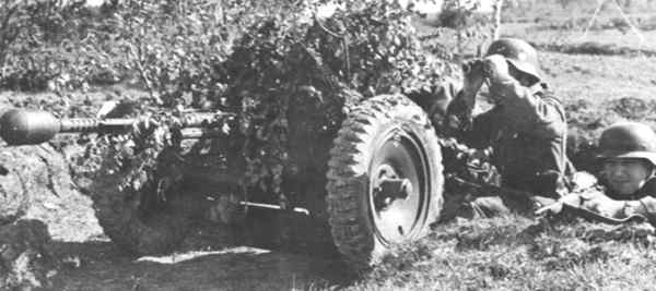

1941年东部战线,德军摩托化步兵使用的42毫米 Panzerjä;gerkanone 41锥膛炮和炮弹
二战德军火炮全集(3)反坦克炮——感谢铁血原作者acomemidehi
1942年冬,斯大林格勒战役中的42毫米 Panzerjä;gerkanone 41锥膛炮

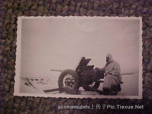

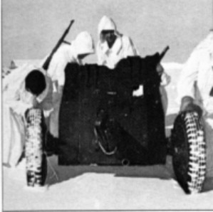

补充:42毫米 Panzerjä;gerkanone 41锥膛炮2张照片
1942年冬,东部战线的德军穿着白色伪装服操纵着42毫米 Panzerjä;gerkanone 41锥膛炮

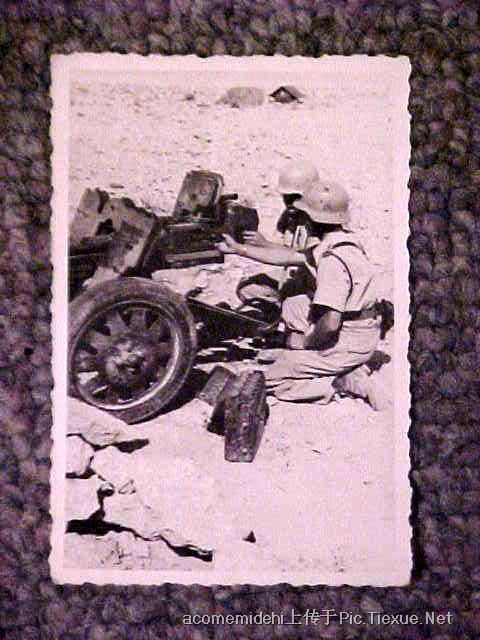

47毫米 PaK181/model 1935/model 1936反坦克炮
47毫米 PaK181/model 1935/model 1936反坦克炮后部炮架彩色照片
性能参数:
口径: 47毫米
火炮全长:3.13米
宽: 0.98米
炮架长:1.68米
炮膛内膛线跟数: 24 根
膛线弯曲度: 1/25clb
每根膛线深度 0.5毫米
火炮俯仰角: -10度— +60度
方向射界: —46度—+46度(另一种说法是:—58度—+58度)
火炮后坐作用距离 340-630毫米
战斗全重: 283公斤
运输全重: 316公斤
脱壳穿甲弹弹头重量: 1.45公斤
脱壳高爆弹弹头重量: 2.45公斤
脱壳穿甲弹弹壳重量: 1.98公斤
脱壳高爆弹弹壳重量: 2.88公斤
脱壳穿甲弹出膛初速度: 630米/秒
脱壳高爆弹出膛初速度: 250米/秒
炮弹炮口动能 0.103 吨
穿甲能力: 55.6毫米装甲/ 100米距离,43.1毫米/ 500米
使用脱壳穿甲弹的最大射程:6500米
使用脱壳高爆弹的最大射程:4300 米
人员编制:5人

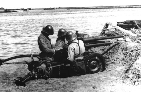

1942年6月,东部战线,塞瓦斯托波尔附近的黑海的亚速海海湾,南方集团军群下属的德军第11集团军的步兵部队正在操纵47毫米 PaK181/model 1935/model 1936反坦克炮。当时是德国的曼斯坦因在指挥作战。在塞瓦斯托波尔,德军的炮兵可是大出风头,什么变态的炮都搞出来锤苏联的堡垒。

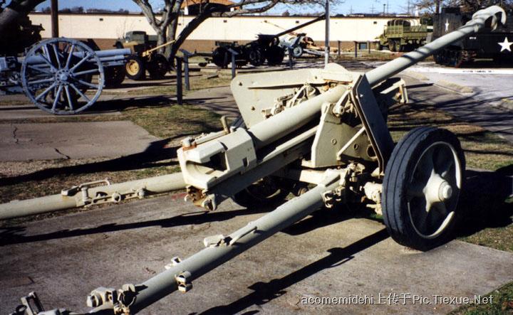

50毫米 Pak 38反坦克炮
性能参数:
口径: 50 毫米 L/60
炮架长: 4.75 米
长: 2.97 米
宽: 1.83 米
高: 1.11 米
发射药重: 2.04 kg
射速: 13 发/分
出膛初速度: 835 米/秒
射程: 2 742 米。

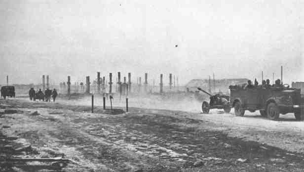

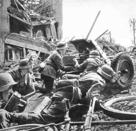

斯大林格勒战役中的德军50毫米 Pak 38 反坦克炮(50 mm antitank gun taking up position in Stalingrad)
注意:德军50毫米的反坦克炮还有一种型号是:50毫米 Pak 2.06/835,现在找不到该炮的资料和照片。

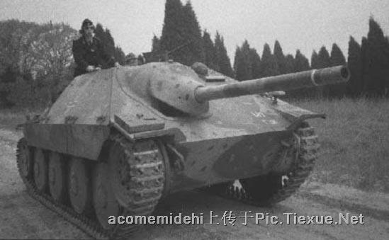

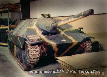

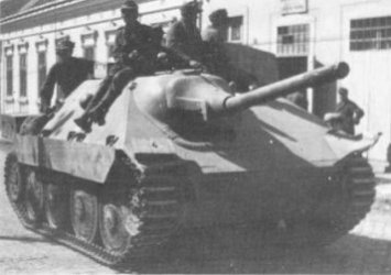

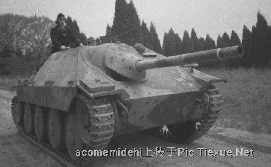

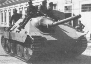

装备75毫米 PaK 39反坦克炮的Jagdpanzer 38(t) Hetzer Panzerj?;ger 38(t) Sd.Kfz.138/2

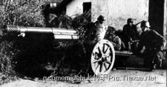

75毫米 Pak 97/38反坦克炮
1942年,东部战线,75毫米 Pak 97/38反坦克炮的5名成员,它刚刚拖出隐蔽处。
性能参数:
口径:75 毫米 L/36.3
火炮方向射界:-60—+60度
火炮俯仰角:—8—+25度
出膛初速度:570米/秒
射程:11000米
人员:5人
使用国家:德国、芬兰
说明:
75毫米 Pak 97/38反坦克炮的原型炮是法国的75毫米Model 1897野战炮。1940年法兰西会战中,德国将缴获法国的75毫米Model 1897野战炮进行改装,增加膛压,使之成为反坦克炮,这样改进也是德军为了1941—1942年间苏联T-34和KV系列坦克冲击的产物。德国人对75毫米Model 1897野战炮的改进是:更换炮架,采用50毫米 Pak 38反坦克炮的炮架,原有的野战炮的炮架过高、机动性太差,不太适合作反坦克炮的炮架。芬兰在1942年获得德国转让的75毫米 Pak 97/38,芬兰人一直使用75毫米 Pak 97/38到1944年苏联攻入芬兰。另外德军将75毫米 Pak 97/38反坦克炮装载在缴获苏联的T-26(r)轻型坦克上面用于反坦克作战。

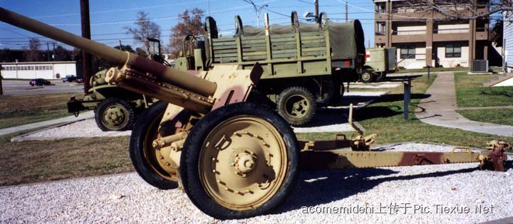

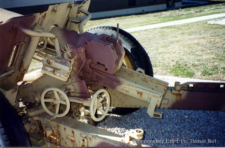

历史博物馆中的德军75毫米 Pak 97/38反坦克炮彩色后部照片

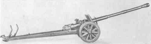

75毫米Pak 41锥膛炮
性能参数:
口径: 75 毫米
炮架重: 1355.36 公斤
炮架长: 7.50 米
长: 4.32米
宽: 1.90 米
高: 1.8 米
炮弹重: 4.31 公斤
总产量: 150 门
Performances
射速:13发/分
出膛初速度: 1 128 米/秒
说明:

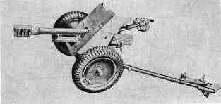

75毫米Pak 41锥膛炮二战德国发展的最后一种锥膛炮,是28毫米 sPB 41 and 42毫米Panzerjä;gerkanone 41的最终发展型号。75毫米Pak 41锥膛炮生产出来后,性能非常优秀,经过1942年东部战线战场多次测试表明:75毫米Pak 41能在2000米的距离击穿100毫米厚的装甲,没有任何苏联坦克能挡住它的一击。由于该炮的穿甲弹的制造中必须使用钨,而德国当时恰恰缺乏这种战略资源,所以该炮仅生产150门。
75毫米Pak 41锥膛炮历史照片。

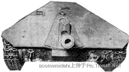

75毫米Pak 42反坦克炮
说明:
主要装备在德国的4号驱逐坦克L70上,德国编号:Jagdpanzer IV - 4式反坦克炮/70(V)
Sd.Kfz.162/1

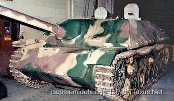

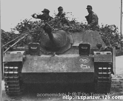

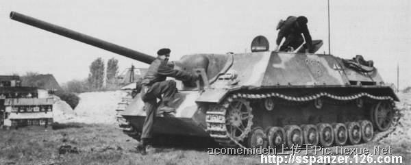

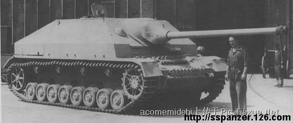

阿尔凯特(Alkett)公司生产的Jagdpanzer IV/70(A) / Sd.Kfz.162/1的原型车,装备的是75毫米Pak 42 L/70反坦克炮。

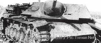

装备的是75毫米Pak 42 L/70反坦克炮的Jagdpanzer IV L/70 ,Sd.Kfz.162/1

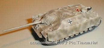

中国香港军品公司出品的1:70的Jagdpanzer IV L/70的彩色模型,装备的是装备75毫米Pak 42 L/70反坦克炮。

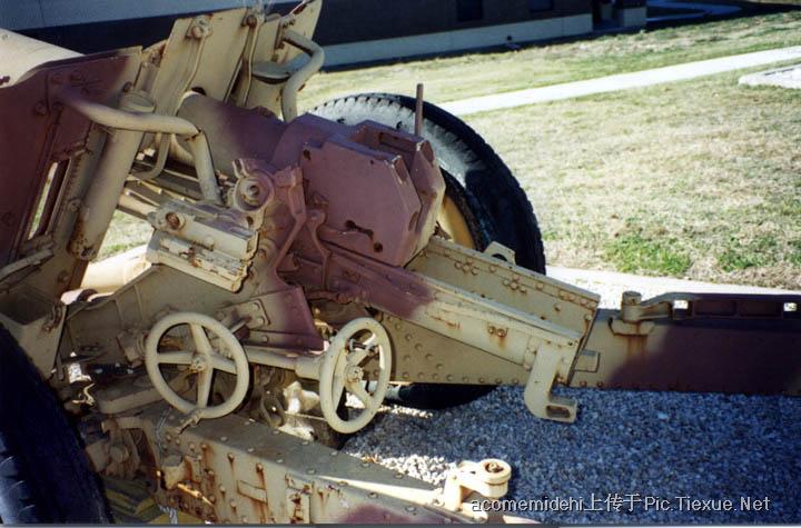

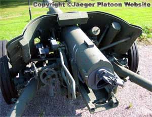

隆美尔非洲军团使用的缴获苏联的76.2毫米 Pak 36(r) L/51反坦克炮炮尾特写
性能:
口径: 76.2 毫米
出膛初速度:700 米/秒
脱壳穿甲弹重:7.54公斤
Marder III (黄鼠狼)坦克歼击车携带的穿甲弹数量:37发
76.2毫米 Pak 36(r) L/51反坦克炮的穿甲性能:
距离(米):100米=200米=400米=800米=1200米=1600米=2000米=2400米
穿甲能力(毫米):99毫米=98毫米= 95毫米= 90毫米=85 毫米=80 毫米=74 毫米=69毫米
炮弹飞行时间(秒):0.14秒=0.29秒=0.59秒=1.23秒=1.9秒=2.63秒=3.4秒=4.24秒

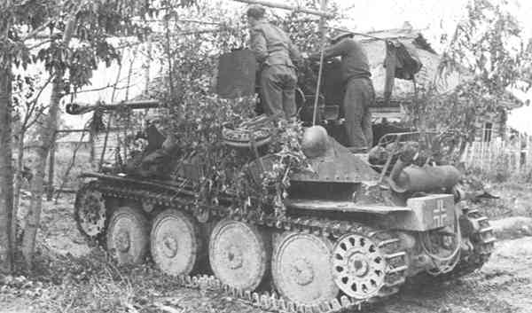

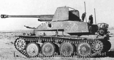

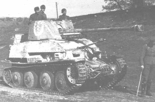

76.2毫米 Pak 36(r) L/51反坦克炮装备的德军装甲车辆:
“黄鼠狼Ⅲ”Pak36(r)-76.2毫米驱逐坦克
关于“黄鼠狼Ⅲ”驱逐坦克说明:
Marder(黄鼠狼)系列是二战德军最早大量装备的坦克歼击车,尽管它的产生有很大的应急的成分,而且作为过渡车型在1944年就停产,还是有近三千辆Marder系列装备了若干“装甲反坦克营”配属于坦克师和机械化师。更重要的,Marder系列确立了德国坦克歼击车的发展方向,并为建立相应的部队提供了宝贵的经验。
为对付苏军的T-34和KB-1坦克,德军提出生产一种新型自行反坦克炮的要求,要求在38(t)的底盘上安装了自己生产的Pak40型75毫米反坦克炮,但当时德军俘获大量苏军的F22型76.2毫米野战炮,该炮性能优于德军装备的Pak40型75毫米反坦克炮,于是在1941年秋要求BMM公司安装苏军的76.2毫米炮(苏军的F22在德军编号为Pak226(r))的38(t)的底盘上。从1942年4月到11月生产了418辆,1943年利用38(t)底盘改装19辆该车在1942年5月开始装备东线的德军坦克歼击营,另有66辆运到北非作战,由装甲军指挥部直接指挥。

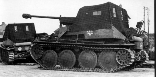

Marder III (Sd. Kfz. 139),德军“黄鼠狼Ⅲ”Pak36(r)-76.2毫米驱逐坦克(自行反坦克炮)
隆美尔非洲军团中的“黄鼠狼Ⅲ”Pak36(r)-76.2毫米驱逐坦克
