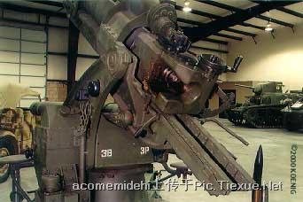

88毫米Flak 36高射炮

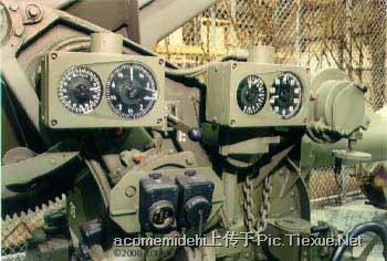

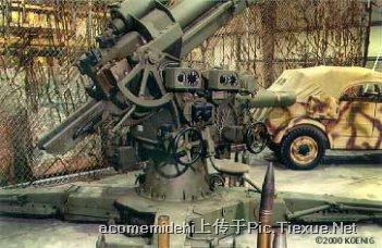

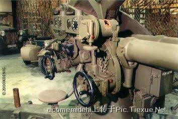

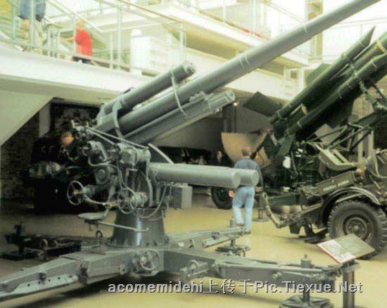

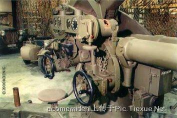

88毫米Flak 36瞄准仪表大写,美国阿伯丁武器博物馆,拍摄者:Mike Koenig.
88毫米Flak 36性能参数:
口径: 88 毫米
炮弹重: 9.07 公斤
出膛初速度: 820 米/秒
最大射高: 8 001米
说明:
88毫米Flak 36高射炮是在88毫米Flak 18高射炮的基础上发展起来的一种型号,与Flak 18的性能相差不大,主要改进是提高了火炮发射时的稳定性和简化生产工艺使的Flak 36更加容易大规模生产。

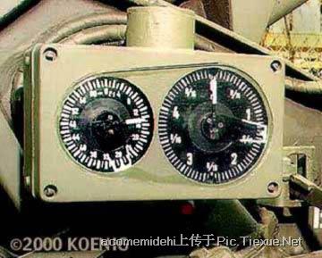

88毫米Flak 36瞄准仪表刻度特写,美国阿伯丁武器博物馆,拍摄者:Mike Koenig

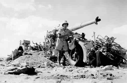

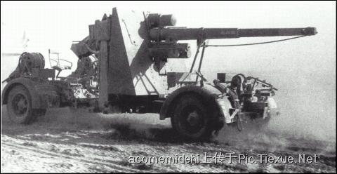

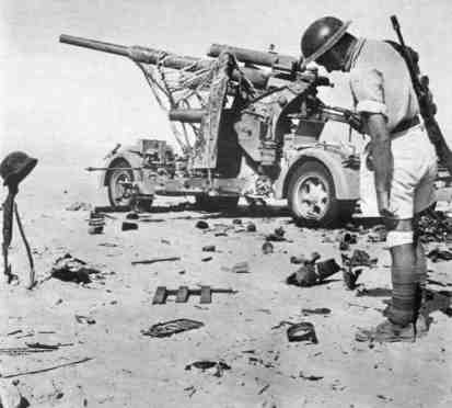

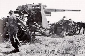

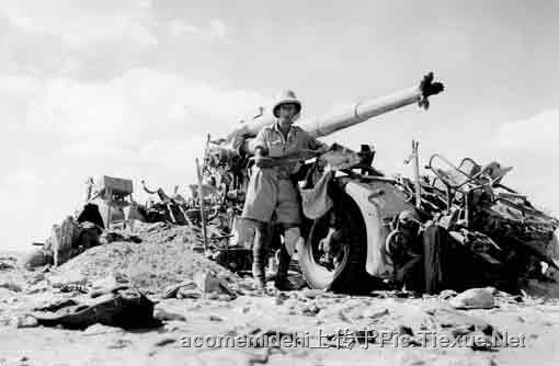

1942年夏天北非,英军击败隆美尔的非洲军团后,战场上被德军遗弃的88毫米Flak 36高射炮。

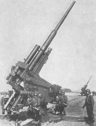

88毫米 Flak 37性能参数:
口径: 88 毫米
炮弹重量: 9.07 公斤
出膛初速度: 820 米/秒
最大射高: 8 000 米
说明:88毫米 Flak 37由88毫米 Flak 18发展起来,主要改进是增强了对空射击的火控系统,是第三帝国防空系统的中枢防空炮,杰出的反坦克能力使得开战第一年就成为反坦克的急先锋。

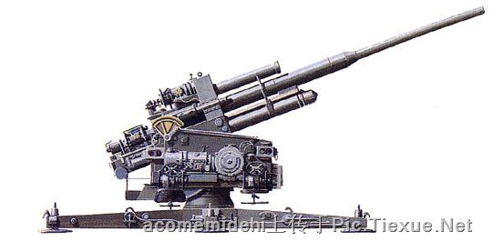

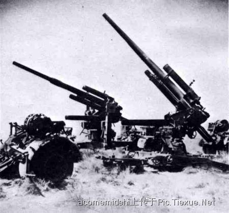

88毫米 Flak41
性能参数:
口径: 88 毫米
炮弹重量: 9.53 公斤
出糖初速度: 1 020 米/秒
有效射高: 11 582米
服役时间:1943——1945
说明:88毫米 Flak41德国Rheinmetall-Borsig AG公司1941年在88毫米 Flak18高射炮的基础上全新研制的一种高射炮,全新设计的炮架使得火炮的命中精度高、命中更准确。全新的重型脱壳炮弹使得88毫米 Flak41高射炮的有效射高增加(increased the service ceiling)。88毫米 Flak41的性能更加稳定。(注意:88毫米 Flak41是德国Rheinmetall-Borsig AG公司研制生产的,而88毫米的其他系列18、36等则是克虏伯公司研制生产的,有37型升级的41型是克虏伯公司生产的)。

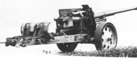

88毫米 Flak42
说明:
88毫米 Flak42是在88毫米 Flak41的基础上发展起来的,88毫米 Flak42是德军将高射炮改装成反坦克炮中的过渡型号。1939年,当德国Rheinmetall-Borsig AG公司开始研制88毫米 Flak41时,克虏伯公司就开始了将88毫米系列高射炮改装成反坦克炮的工作。经过雄心勃勃的发展,克虏伯公司在1943年2月终于将Rheinmetall-Borsig AG公司的41型高射炮完全改装成优秀的反坦克炮88毫米 PAK43。(注意:88毫米 Flak42是克虏伯公司生产的,是将41型改装成反坦克炮计划中的过渡高射炮型号)

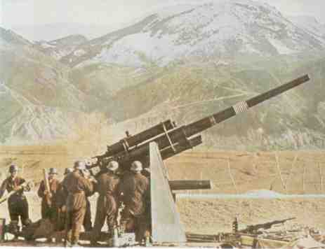

德国北非装甲军88毫米FLAK36高射炮的彩色照片,德国非洲军土黄色的军装一目了然,照片上德军指挥官用望远镜在观察战场情况。(摘自德国北非装甲军作战战地照片)

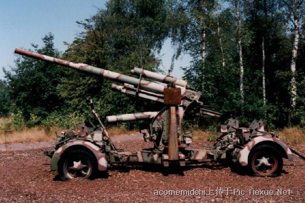

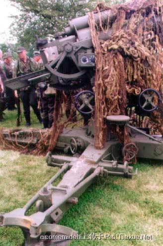

带丛林迷彩伪装的德国88毫米FLAK18高射炮,现在地点:荷兰。

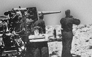

西班牙内战期间,德国88毫米FLAK18高射炮已经进入战位,准备发射(A 88mm Flak 18 in position and ready to go in action)

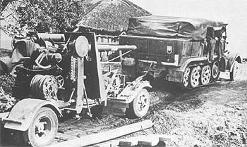

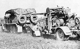

1940年法兰西会战中,德国半履带拖车拖曳的88毫米FLAK18高射炮
二战德军火炮全集(2)防空炮——感谢铁血原作者acomemidehi

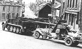

1940年5月21日,德军一辆Sd.Kfz. 7 8-ton 半履带车拖着88毫米FLAK18风急火急赶往法国阿拉斯前线支援隆美尔的第7装甲师,准备防御74辆英国佬重型坦克进攻。

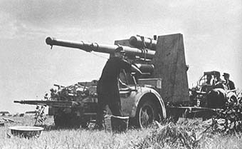

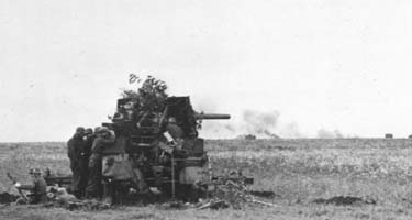

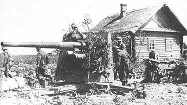

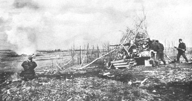

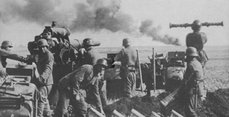

1942年东部战线,德军88毫米FLAK36高射炮隐蔽在城市的街道口,封锁路口,在东部,一般来说,德军88毫米高射炮一天之内要换2-3个位置,挖2-3次隐蔽壕沟,真是“狡兔三窟”啊!

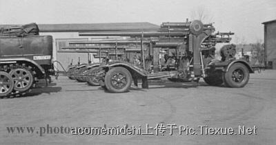

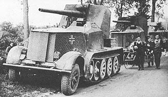

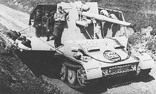

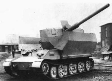

1942年东部战线,德军为了应付苏联KV-1、KV-2等KV系列重型坦克的冲击,将88毫米FLAK18高射炮紧急改装在半履带拖车上用来对付苏联重型坦克,这种应急产物确实救急了,该自行火炮能在2000米上击毁苏联KV系列重型坦克。

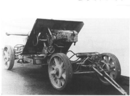

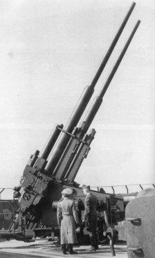

128毫米Flak 40
性能参数:
口径:128毫米
炮架长:15米
长:7.84米
宽:2.5米
高:3.55米
炮弹重量:25.86公斤
射速:10发/分
出膛初速度:879米/秒
最大水平射程:20900米
最大垂直射高:11582米
生产公司:德国Rheinmetall-Borsig AG

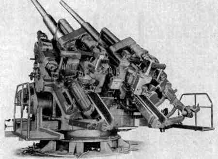

128毫米 Flak 40 Zwilling双联装高射炮
说明:
128毫米 Flak 40 Zwilling双联装高射炮是128毫米Flak 40的改进型号,固定在要地进行静态防空,双联装的128毫米 Flak 40 Zwilling的巨大破坏力是所有空中目标的噩梦!
再补充一张128毫米 Flak 40 Zwilling双联装高射炮的照片
