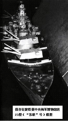

  备注:"苏联"级采用了长首楼型舰体,从上至下依次为首楼甲板、上甲板、中甲板、下甲板、平台甲板、支撑甲板和内底,上甲板为强力甲板。艏舯艉部干舷高分别为9.6、6.35和8.95米,设计初稳性高3.4米,舰体长宽比7.14:1,比较肥胖。主炮塔前二后一布局,外观及总体布置明显地类似UP-41。由于UP-41本身是"维内托"的改型,因此西方国家无不戏谑的将"苏联"级称为"维内托斯基",倒也不算太过分。舰员编制1664人,其中包括112名军官、226名海军准尉和1281名水兵(一说1292人,包括66名军官、175名海军准尉和1051名水兵,这一乘员组编制人数对于"苏联"级来说显然太少)。

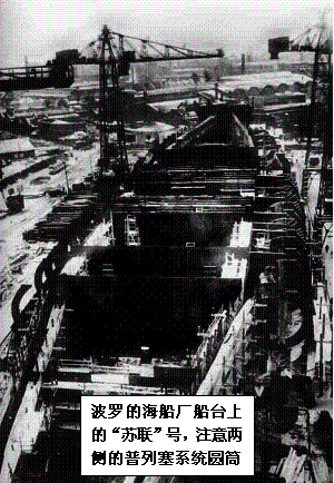

  "苏联"的水下防护体系也是混合式的,其64-153号龙骨间是普列赛双重圆筒式防鱼雷系统,全长123米。圆筒舯部深度达8.15米,艏艉减少到7.0米。由于普列赛系统宽度太大,不利于舰体水下线形的平滑过渡。"苏联"级因此将艉部153-170号龙骨间改成多重防鱼雷舱结构。圆筒外板厚11毫米,内层的两道筒壁厚7毫米,中央圆筒直径3.15米,外面包着一层1.2米左右的油-水层。内部没有重型装甲防鱼雷纵隔墙,只有一道10毫米厚的放水支撑板和一道35毫米厚的轻装甲纵隔墙。舰底为双重纵骨结构,主炮弹药库下部是三重底,有一定的防爆能力。
