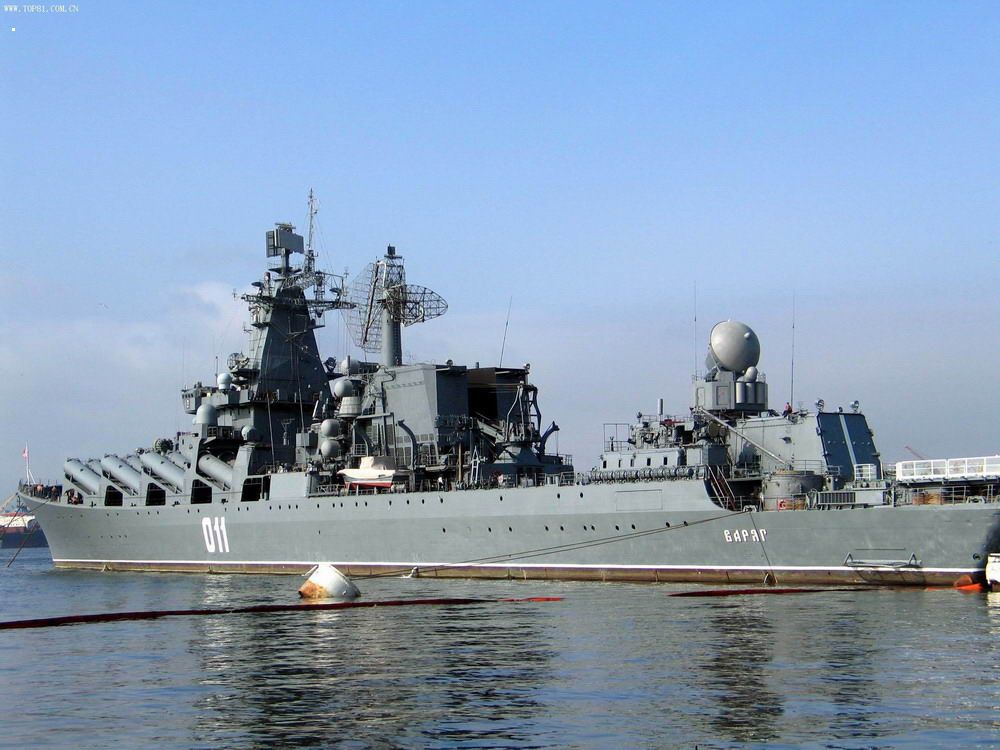

不朽的“光荣”

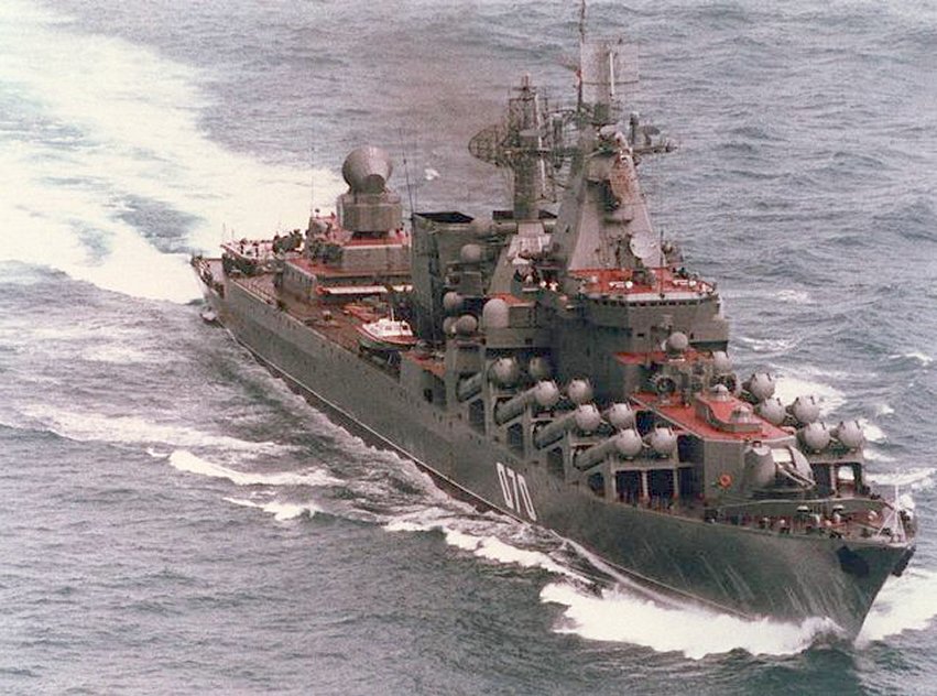

“光荣”号

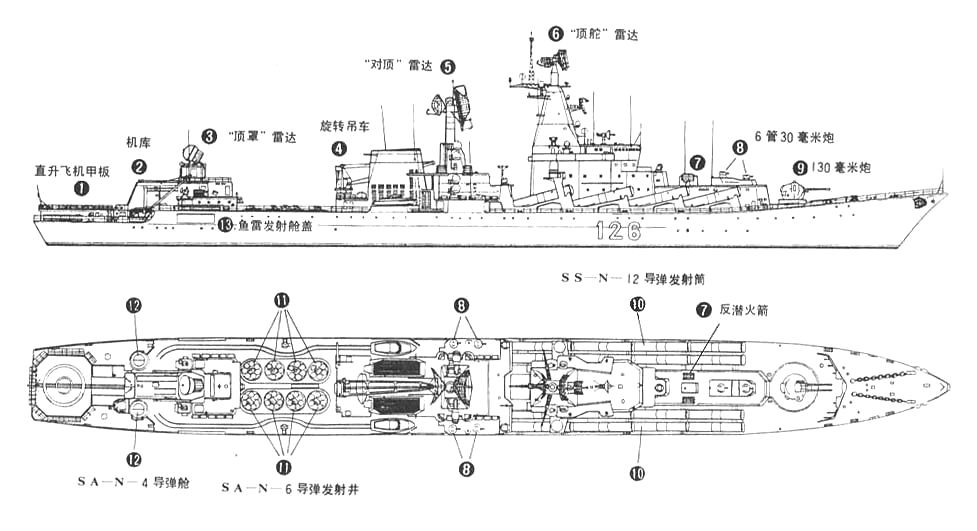

不朽的“光荣”

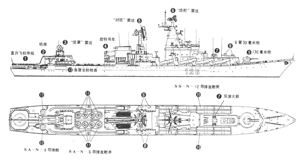

光荣级舰面结构示意图

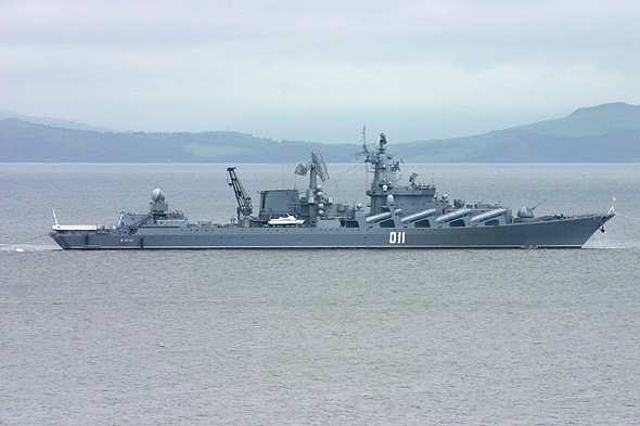

据传可能转为中国血统的三号舰“瓦良格”号

航行中的“瓦良格”号

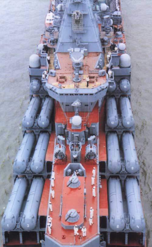

航母的掘墓人、西方诸国谈之色变的SS-N-12“沙箱”导弹发射装置(迄今为止世界上唯一一款超远程超音速重型舰载对舰战术核导弹)

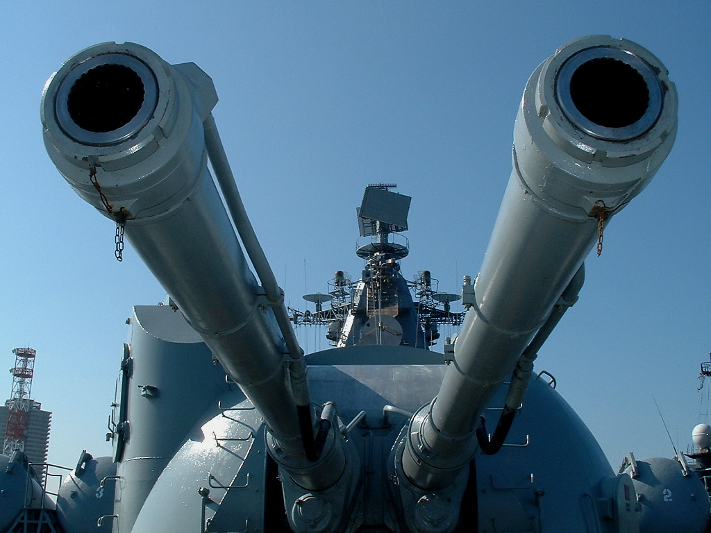

世界上射速最高的战舰主炮——AK30型双130毫米全自动舰炮

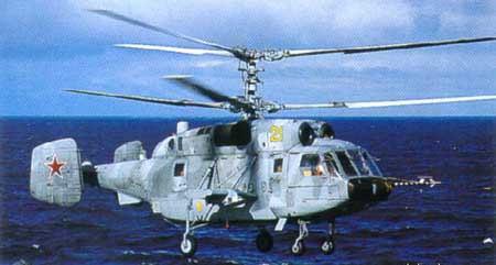

俄舰载卡-27“蜗牛”反潜直升机
