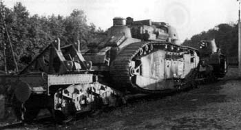

法国的重型坦克面临的另一个问题是:如何长距离运输这些70吨的家伙。显然,非常慢的速度和巨大的尺度使之不可能靠自己通过道路网机动到重要的目的地。只能通过铁路运输,因此为每辆坦克制造了两辆特别的运输车,他们分别连接在2C坦克的前和后,而坦克被从两头“悬吊”起来,本身也成为运输车的一部分。显然,2C坦克的铁路运输是一件费时间而又复杂的活,需要特殊的器材,尤其是要在流量很少的线路进行。考虑到所需的备材,一个3辆2C坦克的连需要一整列火车。运输线路也要仔细选择,因为运载2C坦克的火车所用的铁路的转弯半径不能小于75米。在战术层面上,运输的限制使2C坦克营非常危险地依赖于铁路的状况,我们将看到因此付出的巨大代价。

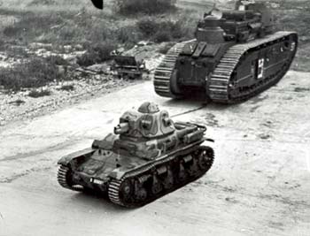

驻凡尔登的第511坦克营的R35轻型坦克和FCM 2C重型坦克,可以看出大小的悬殊。

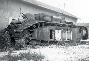

92号“皮卡底”(PICARDIE)2C坦克,1940年6月被破坏。

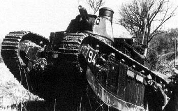

94号“布列塔尼”(BRETAGNE)2C坦克在1939年9月已经退役。

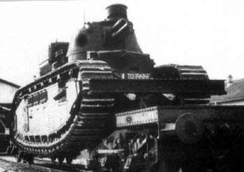

95号坦克“图赖讷”(TOURAINE),1940年6月被放弃并破坏。

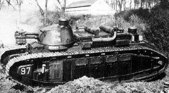

法兰西的陆地巨兽——FCM 2C重型坦克

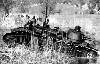

97号“诺曼底”(原名“洛林”)在演习中准备涉水。1940年6月被被放弃并破坏。
还是97号“诺曼底”(原名“洛林”)在演习中涉水。

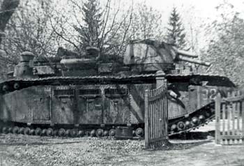

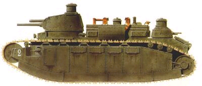

2号(92号)“皮卡底”,40年6月在布里埃附近被破坏,44年作为废铁被利用。

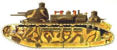

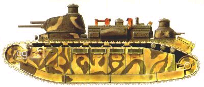

9(99)号“香槟”,是唯一被德军完整缴获的2C坦克。
