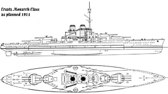

下图的说明虽然是1914年的版本,但和所有方案中和他吻合的只有1913年4月的设计。泰格霍夫级改进型战列舰1913年4月设计案:

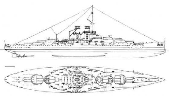

下图是最终设计方案的线图:

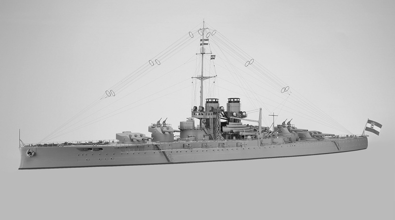

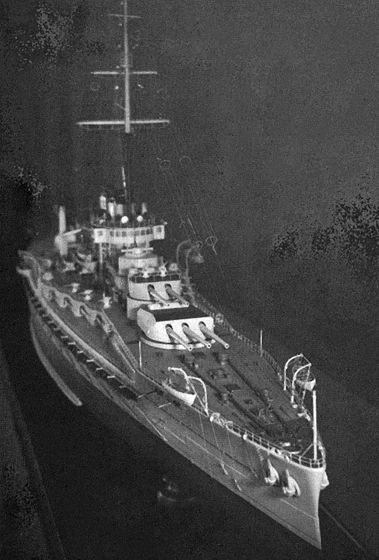

下面两图分别是后人根据最终设计方案制作的3D和实体模型:
