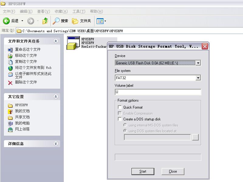

1.启动型U盘——需至少支持USB FDD模式——的制作:我们采用HP公司出品的启动U盘制作工具,该工具界面如下:
DEVICE栏就是你的U盘盘符,FILE SYSTEM栏选择FAT或者FAT32格式,不可采用NTFS格式,要不DOS就无法使用了,然后请在下方CREATE A DOS START UP DISK这一项打勾,然后指定DOS系统文件所在目录,然后点击最下方的START即可。

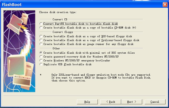

我也来上传一个很不错的制作启动U盘的小工具。我的小黑是x60,前阵子就是用它启动装机的
FlashBoot.zip (2.54 MB)
程序的功能很齐全,具体的看图里的吧。
