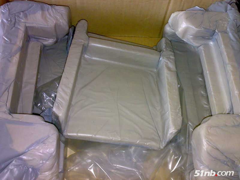

这个是DHL专门用来运笔记本的大大大盒子,里面是包了塑料纸的泡沫,东西很不错,笔记本放里面,不管怎么动都不会移位和撞伤

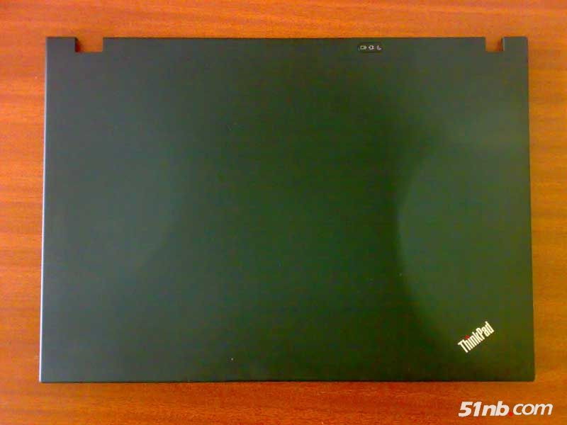

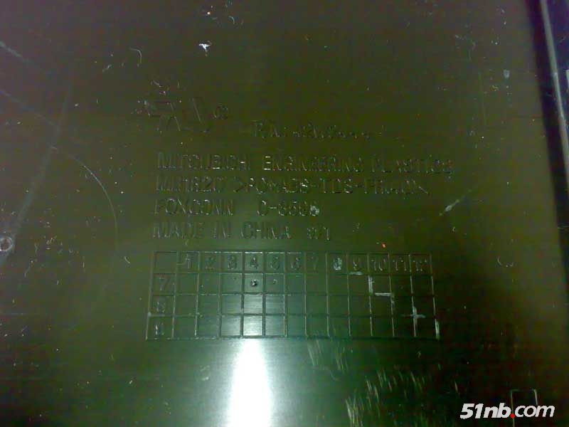

透过闪光灯的光,大家已经隐约感觉到是什么材质了吧?
对了,是“塑料”!!!

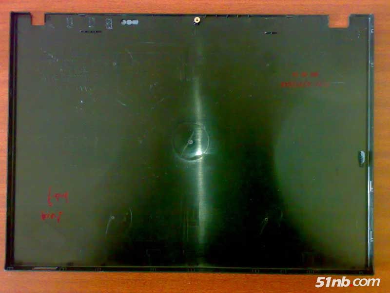

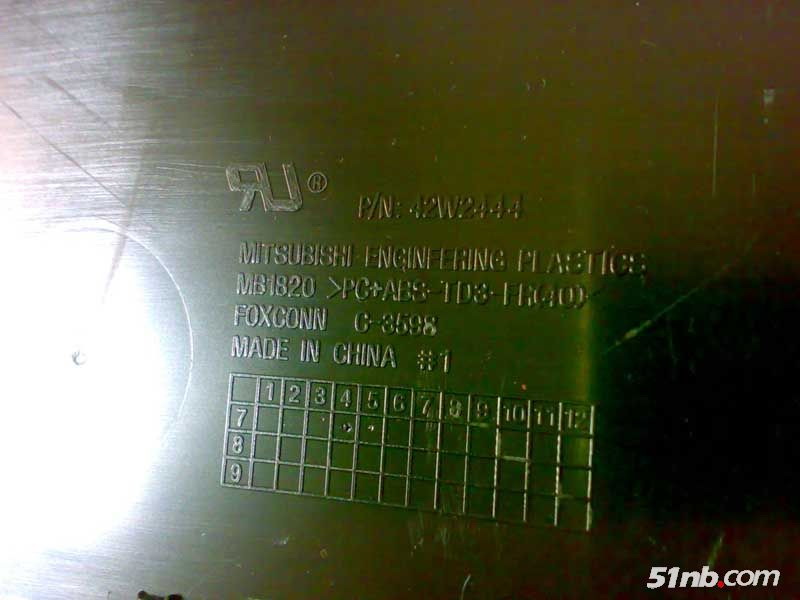

但是,没有关系,因为里面蜂窝的结构确实确实相当的坚固,所以大家也不用在意塑料是不是不好,因为这个也不是普通的塑料,里面有加东西
大家可以清楚的看到,是iPC+ABS-TD3-FR(40),我不知道是什么东西,但是第一行就更明显了,看到了没有?
MITSUBISHI ENGINEERING PLASTICS,大家略懂英文就应该知道是什么了。对!这个是“三菱的工程塑料”!

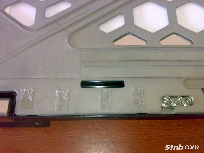

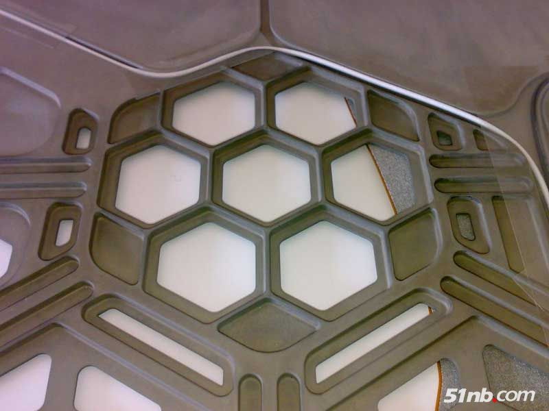

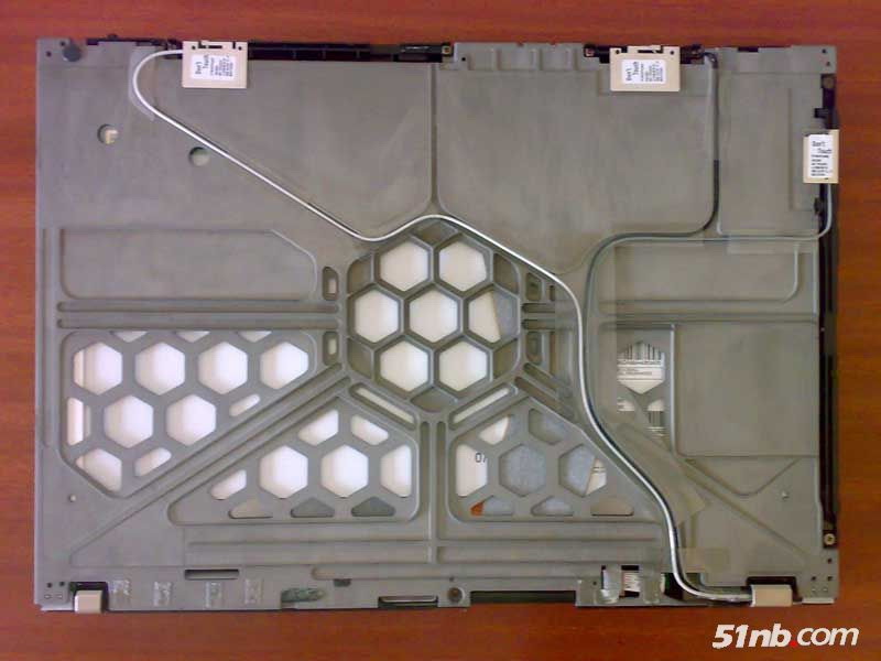

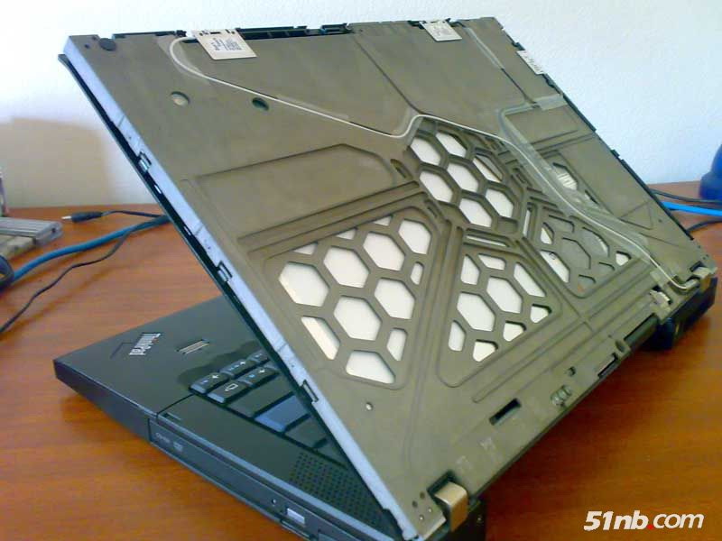

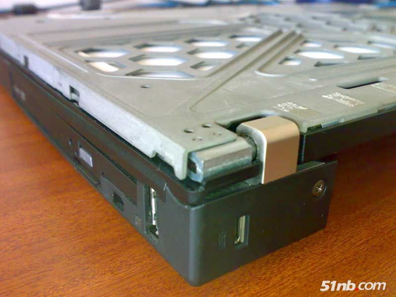

5.jpg 久违的蜂窝状防滚架,大家拆开就知道防滚架是中间鼓起的,所以后壳如果要紧紧包住防滚架,已经要做的和防滚架一样的形状,所以当时是中间鼓起的了,我想大家也不喜欢把外壳做平了,四周其实是空洞的,我想这样四周撞一下,空洞的地方根本没有支撑里,所以!外壳是中间鼓起是完全正常而且有理由的,不是大家说的什么缺陷,因为它完全是为了能承受更大撞击的防滚架形状而设计的

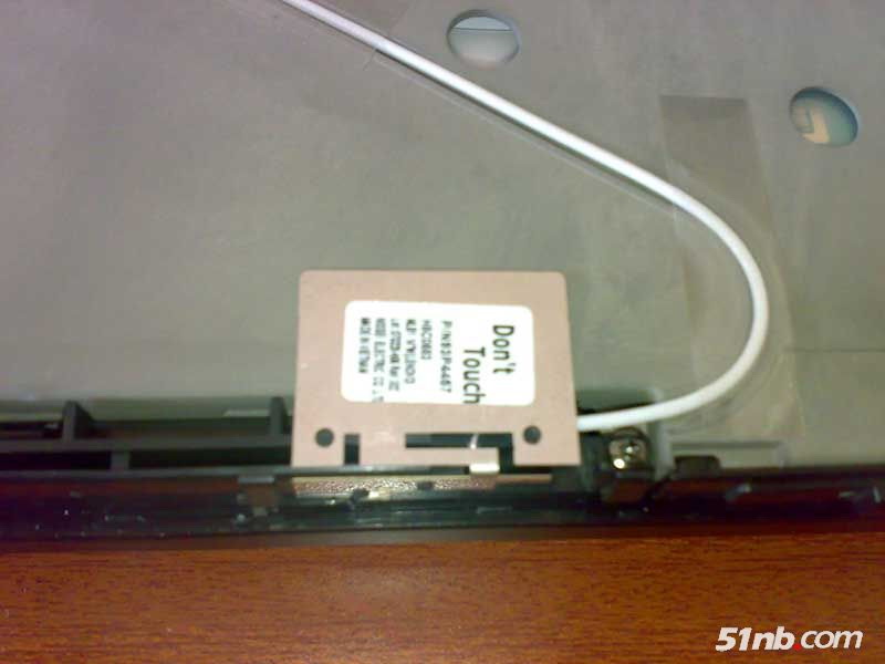

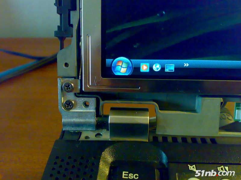

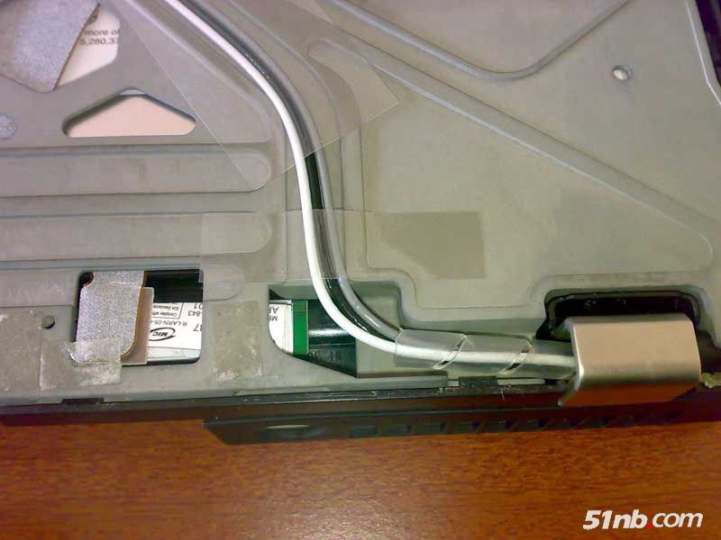

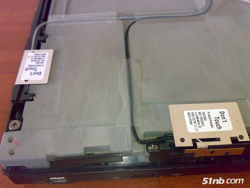

按照硬件说明,拆开了后盖,才可以拆前盖,而且拆的时候,要把周围3个无线天线也拆下,因为天线的黑色塑料部分后面有前盖和防滚架连接的卡勾,大家千万不能硬来!!!

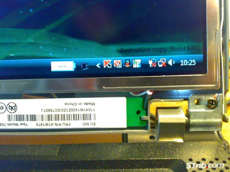

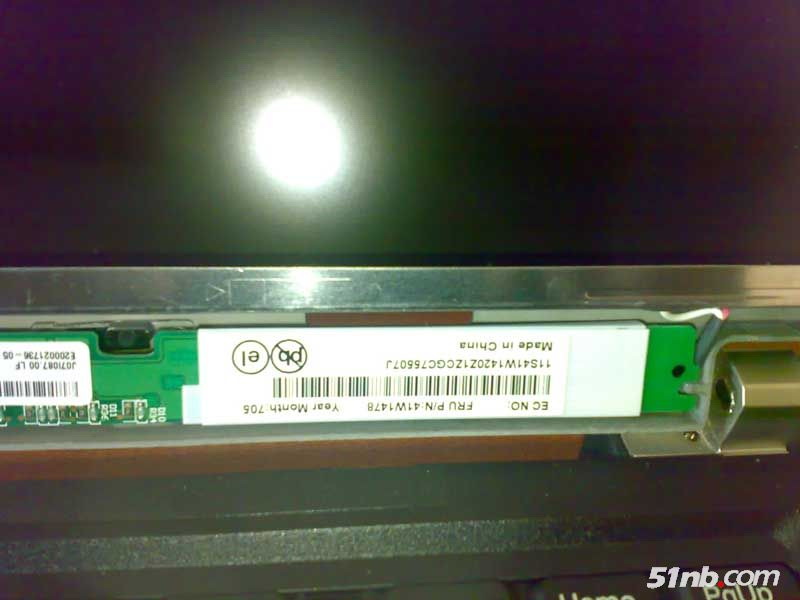

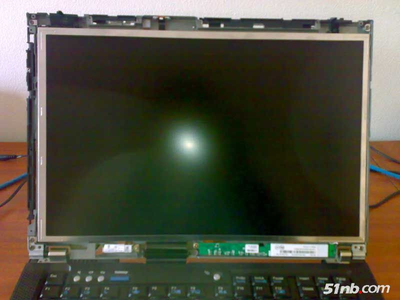

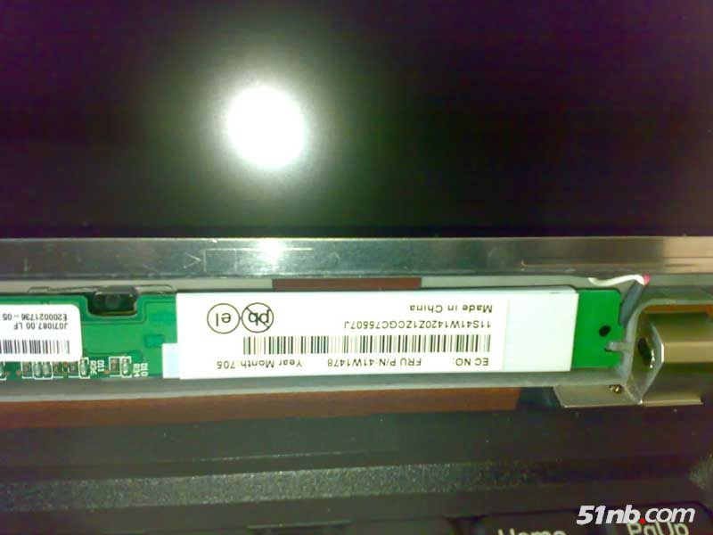

现在我就这么衣果着看机了,哈哈哈哈

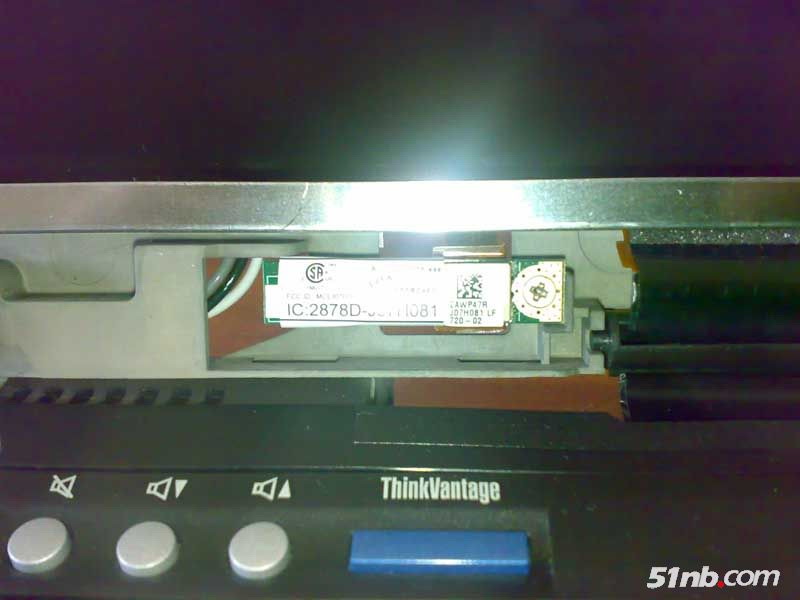

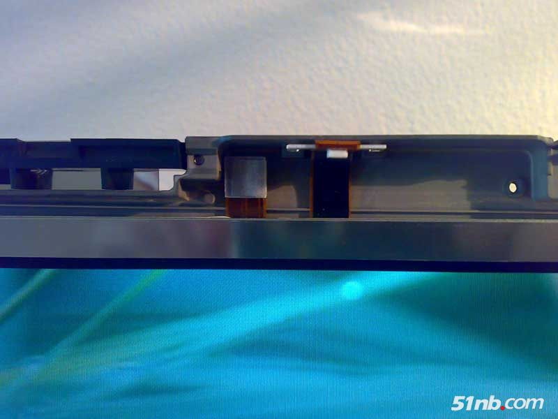

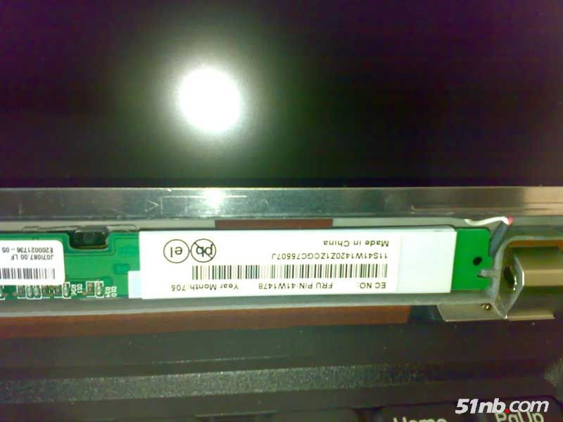

这个是那个小灯的位置,边上的线是摄像头的,因为本人在澳洲,东西是美国买的,我的型号不带摄像头

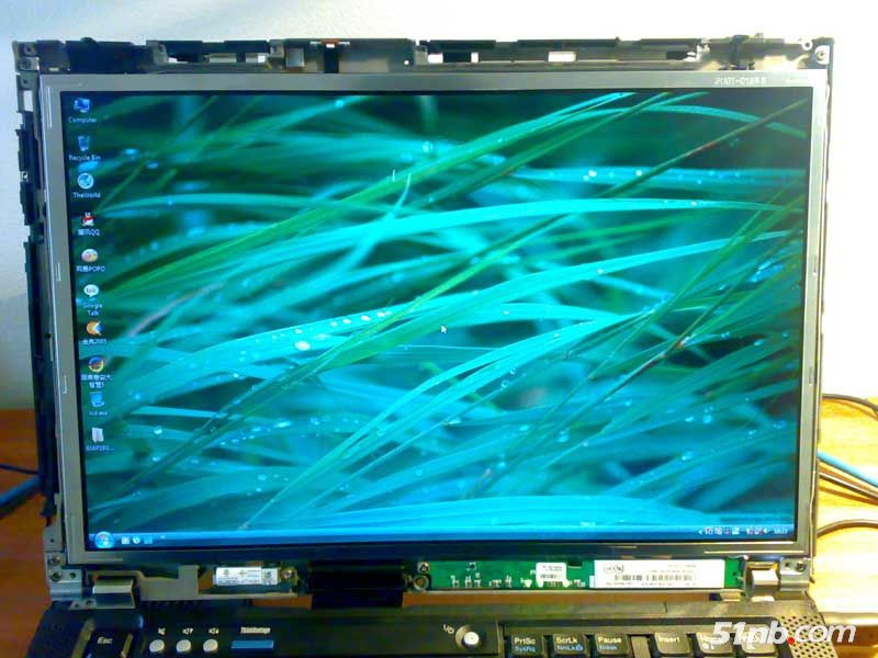

哈哈,刚拍的,悉尼时间10点25分,现在夏令时差3小时,国内7点25,大家或许都在睡觉吧,哈哈哈哈
不像有个拆机评测里所说大量使用双面胶了!那都是因为以前媒体评测拆的时候,技术不高,拆不开,刚刚好掰开后面看到有些双面胶所以才说“大量的”,还说是因为大量使用双面胶才导致他们拆不开,试想,双面胶才多大的里,是他们根本没弄清楚卡扣在哪里,怎么使劲让卡扣脱离,其实也就只有后面6个小片,而且大家拆过才知道,那6个双面胶不是我们一般用的随便撕下来的,它的大小厚度都和我们一般不同,应该是IBM专用的用于贴在那个位置了,因为这个6个双面胶的位置在T61硬件手册里有明确的说明,大家只要看得懂英文,按那里说的拆,一定拆的下来,只是不要使蛮劲就好了,方法对了,不用费什么里的,而且设计很好,非常好装回去。
感谢大家的厚爱,其实我也没什么奉献精神啦,东西拆开后装回去很容易,反而觉得密合还比原来的好了,可能自己装的时候比较仔细,每个地方都合得很好,现在没有什么缝了。以后谁再说T61做工差,大量使用双面胶,顶盖中间鼓是缺陷什么的,那真是只能说明他们以讹传讹了,有些东西必须眼见为实,T61既然介绍进来了防滚架,那一定是比没有好,再说那东西亲手摸过,的确非常坚固,而且100%是金属

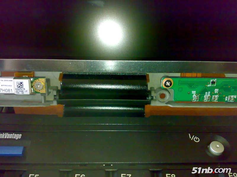

P.S. 还有一个地方用了双面胶,也就是那个一排指示灯上面,液晶屏下面的位置,用了2条很细的双面胶,为了是让内壳装好后,那个位置不翘起来,不进灰,而且那2条双面胶的位置在硬件手册上也有标注

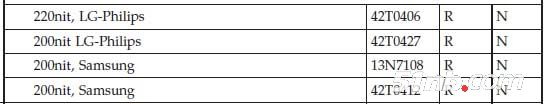

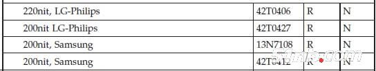

我说我觉得这块屏幕怎么比原来亮了,比原来可视角度好了,而且没有漏光什么的,也不觉得是心理作用,后来仔细差了一下,原来我电脑用的是200nit的三星屏幕,代号是13N7108,现在我用Everest Ultimate查过我的屏幕,型号是LP141WP1-TLB7,然后上网一查,这个是42T0406的,是我这个14寸WXGA+的屏幕里唯一一块220nit亮度的LG-Philips屏幕,其他的都是220nit的,而且我发觉了,LG-Philips的屏幕比三星的好,硬度也高,而且三星的我还非常容易的进过头发和灰,也不知道这个牌子的怎么样,起码用起来第一感觉就好,只是有坏点,我想坏点应该每个牌子都有吧,不是什么质量问题,大家可以对照着看,这个是T61 Hardware Maintenance Manual里的截图
