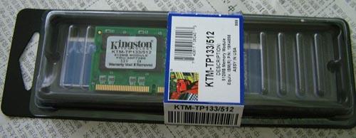

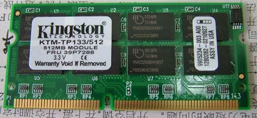

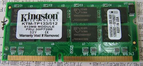

  以前我玩ThinkPad600的时候,加了一条Kingston的128M内存条,机器原配的是32M内存,自打加了这个条子,觉得再也不用升级了,那时公司用的台式机,最大也就是64M,突然升级到了160M,觉得真是足够了。后来一个朋友淘汰了一条Legend(现在该叫什么了?哈哈)笔记本的64M的条子,送给我,也加上。这样条子就是224M了,感觉太多了。那台ThinkPad600的硬盘从5G升级到“海量”的30G,都不知道那么多空间怎么用了。人心不足,后来觉得用这台TP600满足不了需要了,主要原因没有网卡,而且毕竟比较老了,于是就想换机,但却把内存和硬盘留了下来。当时正是T40(多种配置 多图赏析 参与评论)热销的时候,而T23已经销售断档了,中间短命的T30不值得考虑。当时我揣了现金到市场上去买T40,却无意中发现了全新库存的T23,当时开了7箱,挑选了一台屏幕最好的。
  电脑到家,有过上面这些折腾的基础和底子,第一件事就是把保存的那个宝贝128M的Kingston内存加上,这样就是384M内存了。可是在心理上总觉得384M不爽,后来拿了这条128M的内存,到市场上加了120元,换了一条全新256M的Kingston条子。至此,我的T23已经是512M内存了。人心都是不满足的,在笔记本上,更是得陇望蜀。朋友来了比较便宜的单条512M的内存,Nanya牌子,买了两条,将原来的两条256M的(都是好条子哦,一条原装的,一条Kingston的行货)出掉,内存直接升级到了1G。因为这条子是台湾产,总觉得不如Kingston等大厂的条子踏实,一国外朋友能够拿到Kingston的原装的单条512M的盒装内存,于是出掉原来的两条Nanya的条子,换了两条Kingston的条子至今。
图为:内存近照

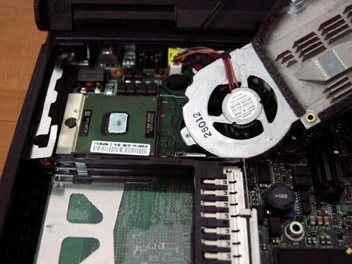

3、CPU升级大法
  我这部T23原装的CPU是1G的杜拉丁,后来朋友拿到了几块P3-M 1.333G的CPU,就拿了一块,很便宜,400多一些。到家拆键盘,松掌托,卸风扇,下老杜,装新芯,摸上一些导热硅胶,再装上风扇,倒回来刚才的这几部,升级CPU结束。从理论上,1.333G的CPU比1.0G的应该快30%左右,从实际使用中发现确实速度快了很多,从数据测试结果也表明,速度的确快了27%甚至更多。
  当CPU的速度的提升毕然带来了诸如增加了耗电量和发热量等问题,其实耗电量感觉很明显的,主要是在用电池的时候,平时能用2.5H的电池,只能用2H多一点了。另外,发热方面,主要体现在风扇的启动明显频繁了些。但速度的提升使这些缺憾微不足道。详细的升级CPU的步骤笔者写过文章,这里就不赘述了。

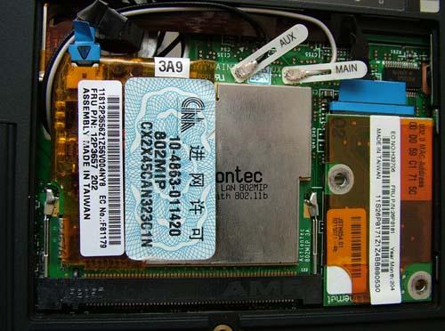

4、无线网卡必不可少
  笔者的T23未配无线网卡,那就买个吧。T23的MINI-PCI插槽上是个单Modem,现在随便买个无线+Modem的Combo卡,此类卡在市场上非常普遍,全新的价格在150左右,二手的价格在100元左右;无线天线也要买,最好是IBM笔记本原装的,10-20元一对。价格可能因市场不同略有差异。步骤也不复杂,胆大心细即可。1、 拆下键盘即可,当然为了取得较好的信号,屏框也要拆:2、布线。布线极为关键,笔者的经验表明,布线的位置直接决定了信号的强弱:信号从强到弱的位置分别为:A、顶端:顶部的,是摄像头、Compact Flash读卡器、Digital Array 麦克风等的UltraPort接口;B、屏幕背部、屏幕两侧。C、键盘底部。D、腕托底部。另外也有的朋友把线布在了左边屏幕的转轴处,信号也可以。读者可以根据难度大小酌情选择。也有许多其它的地方可以布线,信号最好的部位应直接裸露于机器之外,但毕竟影响了美观,尚且不如直接买块PCMCIA的网卡来的舒服,所以强烈不推荐使用。
  笔者把天线放在了顶部,事先需要把屏幕拆开,拆屏幕也很简单,把屏幕下部的三个塑料片下的螺钉拧下,然后把屏幕两侧的圆形塑料片下的螺钉也取下,把塑料内边框小心取下即可。因塑料内边框使用卡扣和双面胶与屏幕主体连接,取的时候要小心一些。但这个边框韧性不错,一般不容易断裂。把天线略微修剪,即可放进顶部的卡口里边,非常合适的位置。但需要注意的是:天线和LCD的金属边框不要接触,否则影响信号质量。另外,还有一个副AUX天线,我们把它称为副天线,放置在那里凭自己的喜好和感觉吧,对信号质量和强度做个补充。此处布线优点:信号最好,在AP比较近(3米内),信号可以达到93-100%;无论是布在哪里,都涉及到一个天线穿越主板的问题,很多的菜鸟可能对此不熟悉,其实仔细观察不难发现奥秘。另外,对于键盘下布线的,多余的线可以缠绕起来。

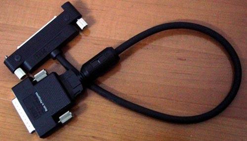

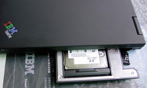

  买了底座(可插小型PCI设备,如显卡、电视卡等,另有一个Ultrabay2000插槽,加个光驱,复制碟片超爽)、Ultrabay plus托架及数字键盘、软驱线(并口接软驱,实现光驱和软驱同时使用,并能以软驱引导机器进入DOS)、又买Portable Drive Bay 2000驱动器(也称PDB2000,PCMCIA接口光驱,可以在决大多数笔记本上实现光驱功能)、加了电源适配器(公司办公室一个,家里一个,来往不用背那个铁疙瘩了),另外如换个键盘、加个鼠标、配个便携打印机、打造超级电源之类更是不胜枚举了。
