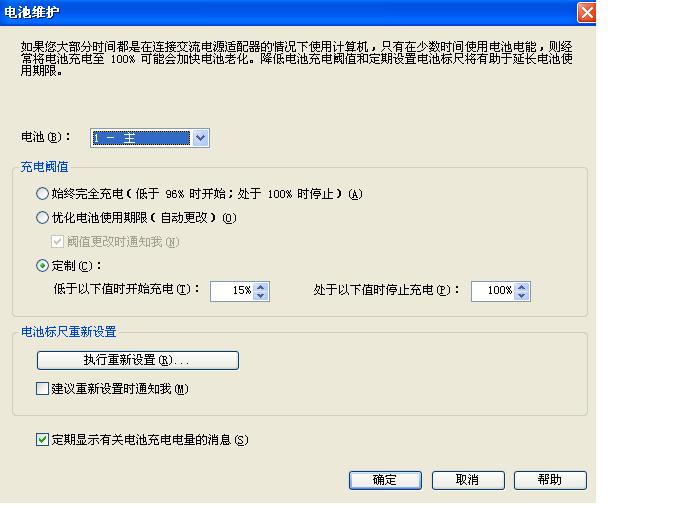

老大,请问我的T60充电阈值设置为低于15%才充电,可是今天一低于96%就开始充电了,怎么电源管理器的设置不起作用啊?

我进入系统后再插电源也一样。还是老充电, 只好改停止充电的上限了。等真正需要充电的时候再改成100%。

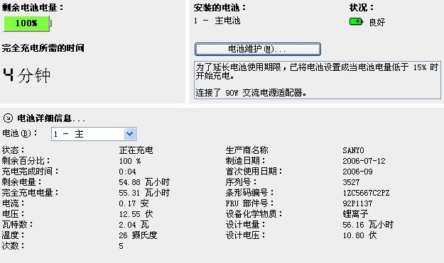

这次我等指示条出现后才插的电源,还是会充电

你重新设定一下,然后OK确定了后插入电源试试.
再次开机时,要等开机后,电池管理软件启动后,再插电源.
